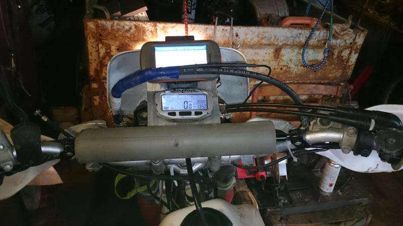

maj, не низко навигатор получился?
Я в субботу немного поэкспериментировал (кстати, эксперимент удался и показал, что такое временное крепление вполне жизнеспособно):
И понял, что капитальное крепление навигатора надо делать только выше приборки, совмещая с изобретением ветровика.
Всё что ниже приборки - отвлекает внимание от дороги, и например при прохождении сложного перекрёстка потребует остановки.
ittakir, прикольольно! Я так понял - вся морда поднята вверх?

Да. Над крылом самодельный багажник. Жесткости хватает, чтобы надежно закрепить большую палатку + вещи поменьше.
Раньше закрывало фару. Кроме того, что ночью уже не поедешь, так еще и фара расплавилась, от того что палатка к ней прижималась.
Пришлось поднять новую фару на алюминиевых уголках. Выглядит конечно как колхоз, но поход на Алтай и участие в эндуро-кроссе пережило спокойно.

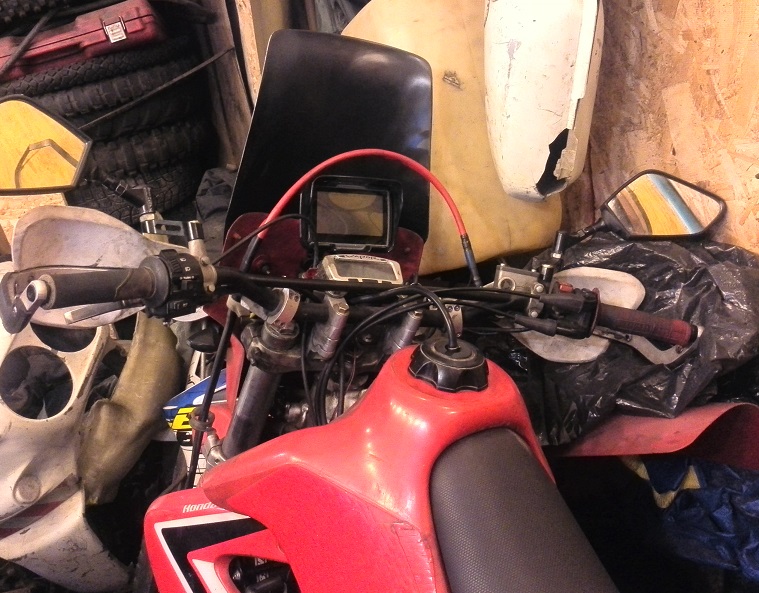

Крепление навигатора лучше делать подвижным, чтобы при кувыркании мотоцикла не терять навигацию. В этом плане шарнир отличное решение. Я себе делал основание из гибкого материала. Выдерживает несколько сильных ударов, потом замена. Зато навигатор живой до сих пор. Изготовление 10 минут, установка 15.
На фотке из алюминия, не понравилось. Вернулся к варианту из композита алюминий-пластик-алюминий.
