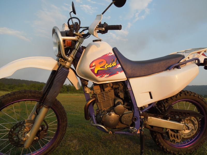

Сегодня сменил масло и промыл масляный фильтр на Ямахе. Не понял, где у неё воздухан стоит?
Задняя звезда 428 и на 57 (!) зубьев. Видимо, самая тяговая? Переднюю еще не смотрел. Первая довольно короткая, едет на ней без газа на холостых 7-8 км в час по спидометру. Правда, Шерпа более тяговая. При задней на 43 (520) едет на первой 5 км/ч.
Понравился бардачок на Ямахе. Очень объёмный, реально кроме инструмента 2 камеры и небольшие монтажки положить. Сначала не понял, где инструмент. Рукой прошарил - нету. А он хитро спрятан и прижат плотной резиной и штырьком и стоит вертикально в передней части. Похоже, его с завода как и у Шерпы не вынимали, на ключах ни царапинки.
Прохватил до речки, подвески шикарные. Мягкие, да, но пробить их с моим весом 63 кг нереально.
По разгону моты примерно одинаковые, но Шерпа лучше тянет с низов.

Как бывший владелец двух рейдов крайне одобряю выбор мотоцикла.
Прекрасный мотор, хорошие подвески, вместительный бак. Крейсер 95 км/ч идёт очень комфортно. Седло вообще на зависть всем, комфортно и с пассажиром и одному.
Надо отметить всегда надёжный пуск с полоборота, даже зимой в морозы. Весьма жёсткая рама и подрамник, жёсткая на кручение вилка - в сравнении с ХР и Джебом.
Сразу стоит проверить состояние пары шлицы вала стартера - шестерня, состояние мембраны ускорительного насоса (скорее всего она требует замены), состояние подшипников маятника и прогрессии, состояние патрубка между карбюратором и цилиндром, состояние ГРМ, подкачать бачок амортизатора.
