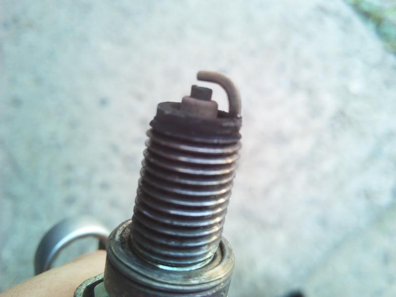

Посмотрел сегодня свечку после полного прогрева и не большой поездки, цвет серый, равномерный.

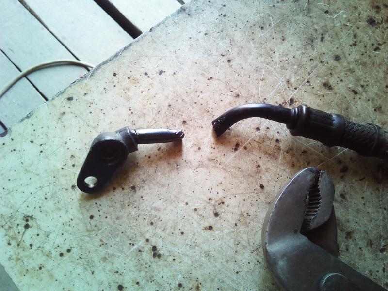

Сегодня пришлось досрочно завершить покатушки.

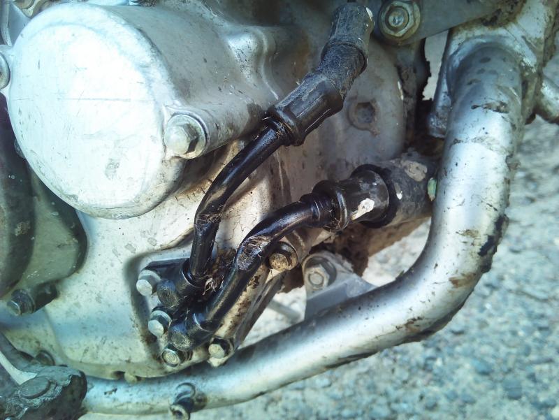

Ломанул маслоприемные трубки на двигателе о бетонный блок(((
Так что пока ищу новые, плюс надо будет сделать защитку этого места.

было бы ништячно установить там датчик давления масла, сколько лет катаю но первый раз вижу такое повреждение масломагистрали.

Да уж сам катал до этого на 250 ни разу подобного не было , а тут раз и напоролся...
Так что все бывает в первый раз.

После досрочно оконченной вчерашней покатушки успел снять трубки для ремонта, и заодно глянуть свечку.

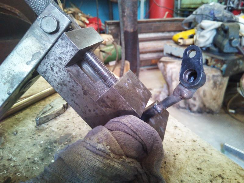

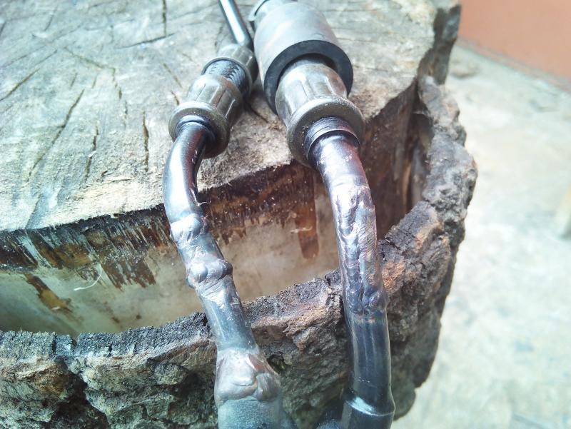

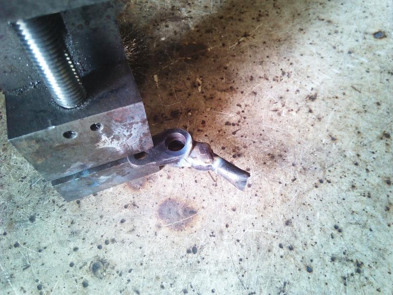

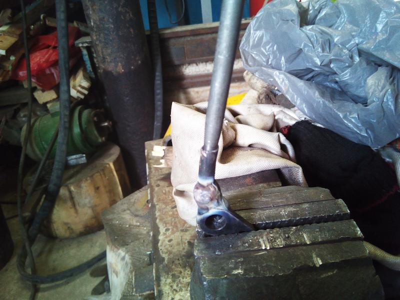

Сегодня восстанавливали поврежденные масломагистрали.
Может кому будет интересно:
Привалочные фланцы выполнены из какого то цветного литейного сплава а сама трубка стальная с обмедненным слоем.
По этой причине пришлось применять технологию TIG пайки медно-фосфорным припоем, сами же трубки между собой стыковались обычной стальной присадкой.
Проходимость короткой замятой трубки восстанавливали операционным вскрытием с последующей рихтовкой сегмента, и окончательной заваркой.
Огромное спасибо другу и товарищу abrazive за помощь в проведении ремонта drinks.gif friends.gif

abrazive А чего не стали полностью менять трубку? можно было бы из нержухи сделать, или пошли по пути наименьшего сопротивления?

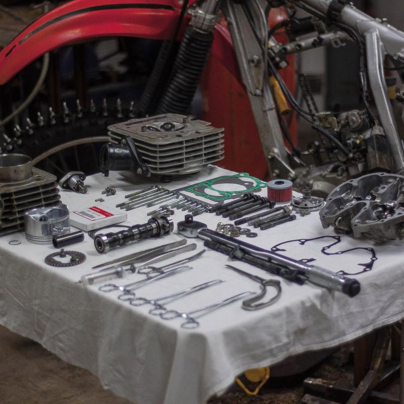

Вопрос владельцам XR400, Нужно при случае сделать фото с размерами глушащей вставки "рестриктора", выхлопной трубы мотоцикла, у меня она отсутствует как класс, а тишины хочется..
Капиталка, в межсезонье гаражная хирургия))

Хороший стол, приятно посмотреть smile.gif.
В течении недели фото сделаю.
