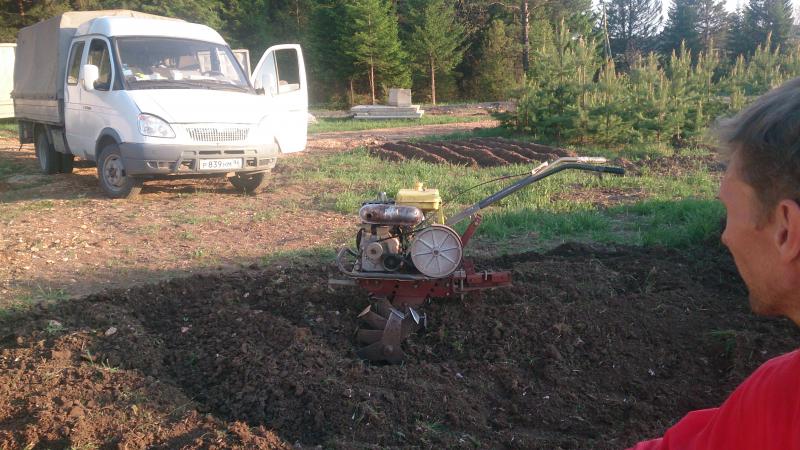

А на что похож мотобуксировщик ? На снегоход не похож точно) Так же как и мотоблок не похож на квадроцикл))
Вообще на магазинные мотособаки должны быть официальные документы где всё это указывается с сылками на статьи , а вот если мотобуксир самопальный , тогда да, придётся как то искать объяснения .

только мотобуксировщик на мотоблок что то не похож.
Мотоблок с гусеницей и есть.

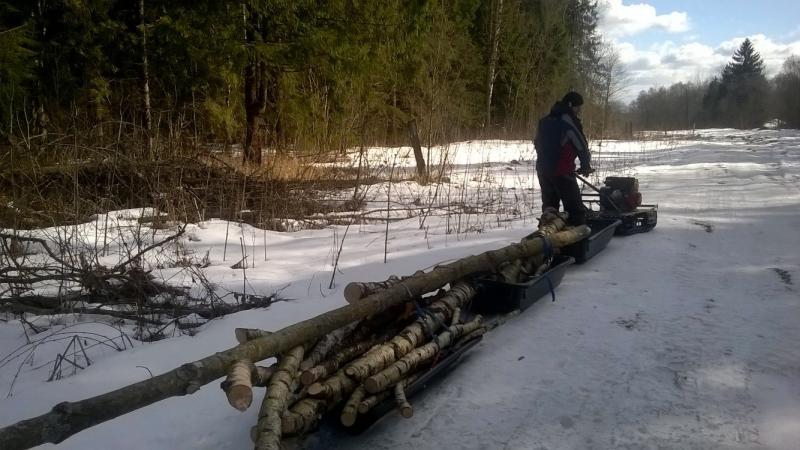

60 не едет 50 едет, на видео 15 сил. Если нормально газовать то страшней чем на моте и нагрузка физическая как на кроссовом моте. Если спокойно ездить то как на как на мопеде по лесу покатался.
Плюс возможно чисто практическое применение, дрова из леса привезти например.

KiselevAleksandr
сообщение 5.11.2016, 17:40
Сообщение #50
Сообщений: 1856
Регистрация: 6.11.2013
Нет у меня жекое ограничение по габаритам, снегоход хранить не где и возить не на чем. Из деталей с помойки стоить можно, но далеко ездить не стоит, так как по снегу назад возвращаться ой как тяжело.
Скажи сколько у 15 сильного часовой расход в среднем? Тут у нас походик километров на двадцать по целине намечается. На двоих. Водитель в корыте. Плюс лыжник на буксире. Штатный бачек литров на пять не более.
ohlins
сообщение 5.11.2016, 18:12
Сообщение #51
Сообщений: 66
Регистрация: 12.10.2012
Вставить ник Цитата Из: С-Пб
Мотоцикл: XR650r. YZ250f
У меня бак чуть меньше 7л на 15 сильном, быстрей чем за 3 часа мне его выработать не удавалась, на электро генераторе у меня при полной нагрузке 15 сильный мотор кушает 3,5 литра в час это и есть максимально возможный расход в час. А вот за сколько вы проедете 20км, тут я не могу сказать ничего, ибо снег субстанция специфическая. В любом случае на снегоходах и мотособаках если планируется поездка на дальняк лучше уже ехать домой когда остаток топлива не менее 60%, соответственно канистру возьмите. А так же лучше иметь лыжи для аварийного возвращения, 1км по снегу по пояс это реально тяжело, 20км не каждый сможет.
KiselevAleksandr
сообщение 5.11.2016, 18:27
Сообщение #52
Сообщений: 1856
Спасибо большое! Так я и полагал, при удельном расходе 300 грамм в час на 1 л.с. В любом случае 20 литровая канистра лишней не будет.
пс. С Буранами дело имел biggrin.gif .

ohlins
сообщение 6.11.2016, 20:19
Сообщение #70
Сообщений: 66
Цитата(Ульф @ 6.11.2016, 10:30) *
Уважаемые знатоки данного вида спорта, а скажите: имеет смысл заморочиться с самостоятельной постройкой или вот прямо однозначно лучше брать готовое?
А с чего лучше начать? Обязательно с покупки двигателя с вариатором или можно без них уже что-то подготовить? Или может быть с гусянки? А откуда эти колеса зубчатые в природе берутся - продают где-то отдельно или самому делать?
Я однозначно за самостоятельную постройку, токарки минимум в основном сварка болгарка и руки. Валы точить не надо, можно купить готовые, вообще вся комплектуха (валы, вариатор, гусеница, двигатель и все остальное) покупается готовая. Если модераторы будут не против могу дать контакты тут, или могу в личке прислать кому нужно. Вот посмотри фотки как собака устроена, конечно у меня много деталей сделаны в заводских условиях, но их можно упростив сделать с помощью ручных инструментов. Я конечно полный комплект чертежей не выложу, но могу дать информацию и компоновочные размеры достаточные для изготовления своими руками. Конечно начинать строить лучше летом, чтоб к сезону быть готовым.
[attachment=1004
11:IMAG0085.jpg]
Цитата(Rem @ 6.11.2016, 12:26) *
ohlins , Изыскатель ну может все-таки посоветуете конкретную готовую модель более-менее нормального качества для прогулок по лесу? Максимум 2 человека.
"Пахус" вроде никто не ругает. Но в любом случае надо курить профильные форумы пользователей заводских собачек. Для прогулок по лесу лучше смотреть на передний привод со склизами без подвески, гусеница 500мм шириной и 2828 длинной. Мотор 6,5 или 7, но в любом случае максимум 9 сил для этой гусеницы 15 сил слишком тяжелый и очень центр тяжести высоко получается.

Просто для прогулок по лесу я лучше у товарища снежик заберу, на котором катаюсь иногда. Он его купил, покатались с женой раз 10, а потом бросил в угол гаража. Налоги мне пофигу, у нас леса глухие, там только лоси с кабанами.
Перспективы хозяйственного использования такой штуковины есть? Типа маленький гусеничный трактор? ))))
сообщение 6.11.2016, 21:54
Сообщение #76
Видел много картинок, как чувак в прикиде охотника едет через болото на санях или телеге. Еще, говорят, бревна таскают. Для плуга видимо массы тягача не хватит. Они по соточке всего весят самые тяжелые.

Мне собака гораздо фановее представляется, чем снегоход. Акробатичнее чтоли. Какой груз? Ну может мясо с вином.

Мне она еще импонирует своей идеологией. Вроде штука такая из говна и палочек, а едет и людей тащит. И я уверен, что радость приносит. Типа как ходить на охоту со старой горизонталкой, а не на вертолете с пулеметом.
