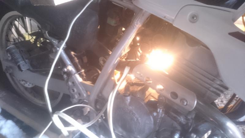

Продавец скинул новое видео
Кроме стартера, остальное в удовлетворительном, правильно? Явных орехов не видно?
Продавец даже щиток добавил, говорит самодельный)
leshka
сообщение 18.11.2016, 8:55
Сообщений: 1908
Регистрация: 11.1.2016
Мотоцикл: XR650R SM 2000
CRF1000D 2016
Репутация:   52
И снова это снова был не холодный пуск, для меня этого достаточно чтоб задуматься над честностью продавца. Я свое мнение высказал, а дальше решай сам.

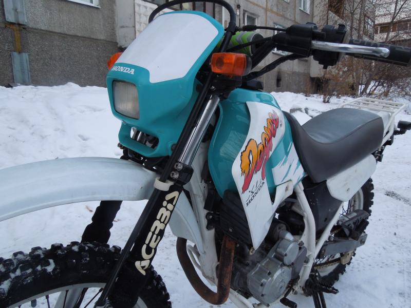

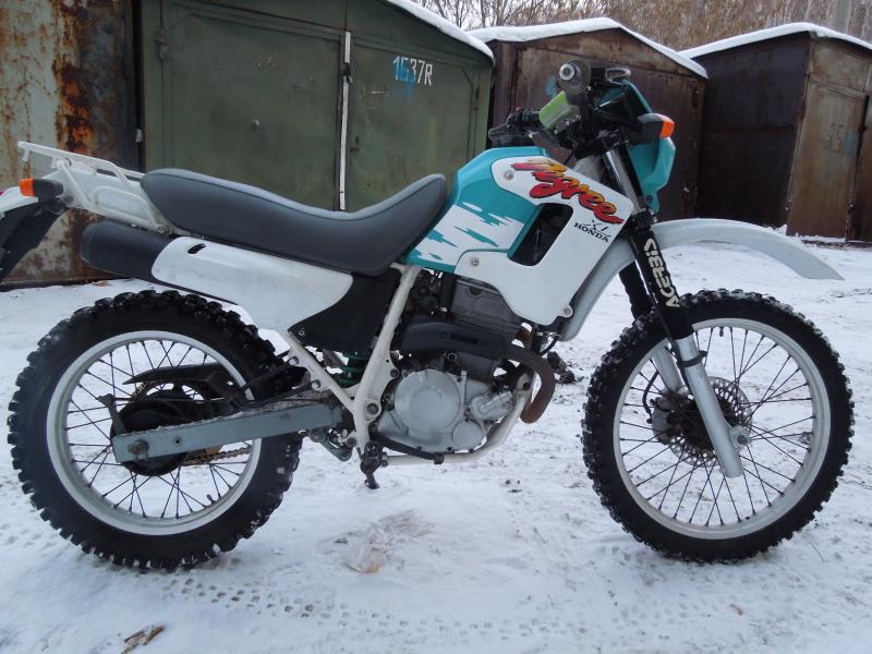

День добрый!
Мотоцикл приехал еще 12-го, но из-за работы забрать не получилось, в будни вырваться не мог, а по выходным транспортная компания не работает.
Вчера забрал мотоцикл из ТК. Поставил как есть, почти не распаковывал, только убедился, что внутри действительно мотоцикл)
Сегодня распаковал. Документы с ПТС на месте, ключ есть, правда только один. Еще в комплекте кепка "Honda" - подарок от продавца (любой сюрприз за мои деньги).
Собрал руль, залил бензин.
На улице мороз около -3. Гараж (точнее сарай) неотапливаемый.
Начал заводить - не заводится... Раз 5 потарахтел стартером, аккумулятор сел. Это я потом обнаружил закрытый краник(((
Поставил аккумулятор на зарядку (кстати, зарядка автомобильная автоматическая, на 6 и 4 ампера, заряжал на 4 ампера, сильно вредно ею заряжать мотоаккумулятор?)
Раз пять еще стартер покрутил и аккумулятор опять потух. Заново его на зарядку.
Прогрел карбюратор (ни фена, ни тепловой пушки не было под рукой, грел лампочкой ;-) ).
Раза с третьего мот начал подавать признаки жизни, раза с пятого заработал стабильно. Улыбка до ушей)))
Конечно же выгнал покататься. Как корова на льду)
После прогрева мот заводится с пол оборота. Работает ровно. Коробка, наверное, предназначена для переключения мизинцем, очень легко и четко, хотя выше второй не включал, негде.
Загнал мот обратно в гараж с неохотой, хотя ехать невозможно, больше времени толкаешь его.
Смутили 2 момента: не возвращается обратно ручка газа и после катания около 15-20 минут сработал вентилятор. Еще гудок цепляет за крыло в повороте. Ну и вездесущее окисление алюминия и местами ржавчина.
Так мот нормальный, нет явных косяков, но довольно дорого мне встал, с доставками, комиссиями 147 вышло(((
ЗЫ. Еще раз спасибо за помощь и моральную поддержку!!!
ЗЗЫ. Обострился мототоксикоз(((

Поздравляю.Шланг взаимодействует с подвеской.А вот греть лампочкой карб опасно.

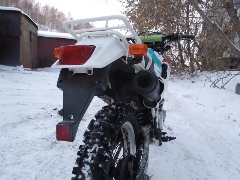

Крышку звезды доработать и нормальную защиту на руль.
Спасибо, камрад! Нее, багажник это вещь нужная. Поворотники тоже, иногда надо будет по ДОП немного до леса проехать. Подножки тоже пригодятся иной раз подругу прокатить.
Защита есть неплохая, снята просто.
Культуру эндуродвижения - в массы!
Maloy

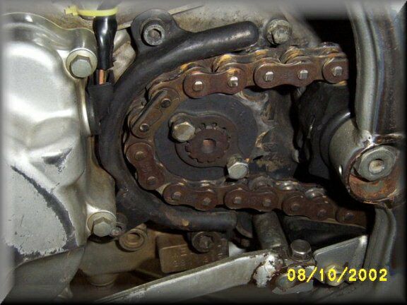

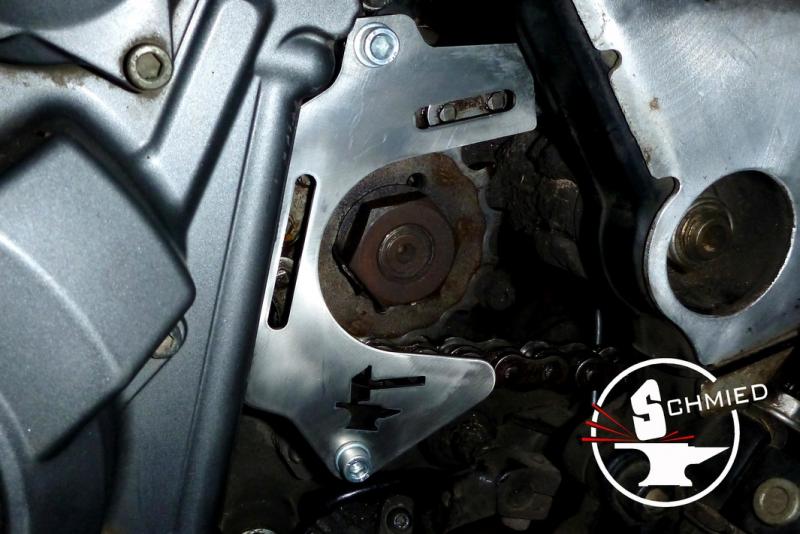

Цитата(griggs @ 4.1.2017, 9:33) *
Поздравляю красивый мопед!
Самый безпроблемный аппарат.
Правда много лишего пока на нём, багажник, поворотники, подножки.))))
На счёт лишнего... тогда лучше сразу другой аппарат брать :-) Подробнее о доработке крышки звезды, можно?

Если багажник в комплекте не шел, стоит ли искать оригинальный или трудно будет найти и проще сваять самодельный?
Maloy
сообщение 4.1.2017, 23:01
Сообщение #64
Сообщений: 1070
Регистрация: 22.2.2010
Honda Degree Xl 250 был
Yamaha Serow xt250 2019г.
Если бы у меня не было изначально багажника, лучше бы сварил сам под свои запросы :-)
А так, в продаже, периодически попадаются родные.
griggs
сообщение 6.1.2017, 6:30
Сообщение #65
Сообщений: 726
Регистрация: 13.2.2012
Насчёт другово это верно, но теперь позно.
У крышки выпиливается боковая часть и грязь набивается туда гораздо меньше, а промыть стало очень легко.
Я так сделал на обоих своих мопедах.

По крышке... может лучше было оставить в покое родную крышку, а в место неё сделать из стали или алюминия бугелёчек-защиту картера от разрыва цепи... как она называется правильно не знаю, вот типа такой:
На карьерах не бываю
сообщение 6.1.2017, 12:23
Сообщение #67
даже обрезанная крышка задерживает грязь , крышки выкидываю сразу ,как лишнюю деталь не имеющую практического смысла , а вот защиту картера от разрыва цепи , в виде скобы, это смысл ставить есть.

Грязь забьётся с травой и без крышки, а крышка проводку и датчик нейтрали защищает.
З.Ы. Порвать Дигрихой цепь, хех это надо особым талантом обладать))) или китайскую дешёвку поставить.
Жаль, много теряешь.
На Дигрихе люди не раз рвали цепи..
Что именно я теряю??
Я не "рысачу" по кроссовому, для меня Дигриха - верный туристический мот smile.gif

Странно, я за три года порвать не умудрился камни попадали и то норм, мопеды раза в два мощнее не рвут у нас цепи.
Круто газят значить у вас Дигрихи.
Или цепи такие "хорошие" ставят.
Зачем выдаёшь скрытую Мощь? Счас цены как на ктм станут.
сообщение 7.1.2017, 14:27
Сообщение #72
Сообщений: 54102
Именно так. Рвутся только предельно изношенные, которым два ресурса назад пора было на свалку, или полный отстой китайский.
И от мощности двигателя это не зависит, точнее, от мощности до 40 лошадей.
