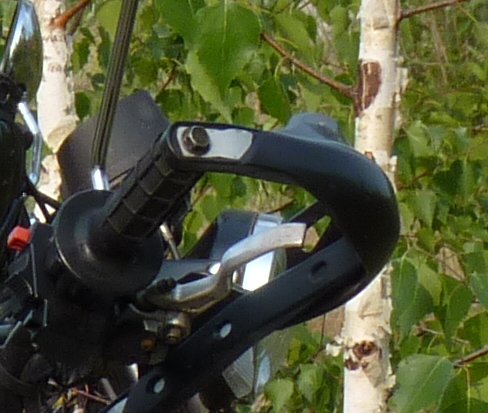

Летом устанавливал защиту от SM-Parts, анкера были в комплекте.
Отрезал болгаркой одним махом с отступом от концов руля 6-7 мм и вынул балансиры. Да, появилась небольшая вибрация, но несущественная.
Пластик крепкий, 5-6 крепких падений выдержал "на ура" (немного проворачивались в анкерах)

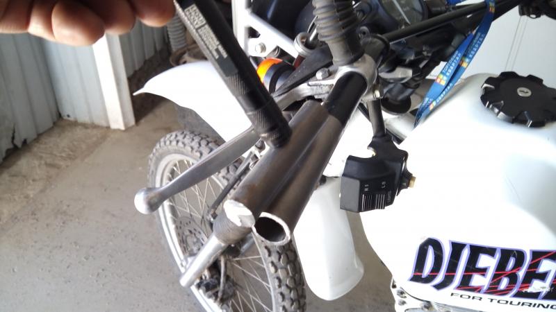

мужики, т.е. штатный руль на 200ке не "полый" как много других рулей ? даже и не предпологал что так какие-то заглушки могут быть....а я уже собрался на выходных защиту рук ставить, а тут на тебе - ещё болгаркой руль пилить нужно...
сообщение 2.3.2017, 9:33
Сообщений: 5610
Руль-полый, из трубы. Но в нем стоят по краям балансировочные грузы, как и в большинстве мото-рулей.Пост 22, первое фото.

Руль был запилен пилкой по металлу, несколько минут- и заглушки вынуты. Анкерные болты со строительного рынка помогли установить защиту. Фото чуть позже)
Брутальные гайки) Поставил и не жалею. Никого не жалею)

Это не заглушки, это именно грузики руля. Если их совсем удалить, появится, вроде бы, небольшая вибрация, но если проехать километров 25 по шоссе, то уже будет весьма ощутимая, а через 50 кисти рук будут "звенеть".
В свое время тоже ставил защиту на Дж200 и слава богу не выкинул грузики. Потом забил их глубже в руль через уплотнители.
Лучше всего сразу купить толстостенный алюминиевый руль. Родной настолько мягкий, что чуть ли не при падениях на месте гнётся.

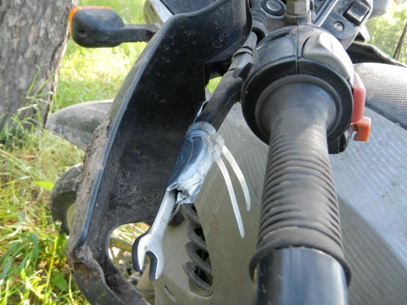

в прошлом сезоне я ездил на китайце, сначала защиты рук не было. И как-то раз в дальней покатухе неудобно упал и обломил почти полностью рычаг сцепления - тогда я реально зае...ался ехать обратно выжимая сцепу еле как одним пальцем....проклял всё...с тех пор больше без защиты рук не катал. Я бы даже её больше назвал Защита ручек сцепы и тормоза при падениях!

В моем конкретном случае это только ветрозащита+ некоторое спасение от вероятного кустарника)

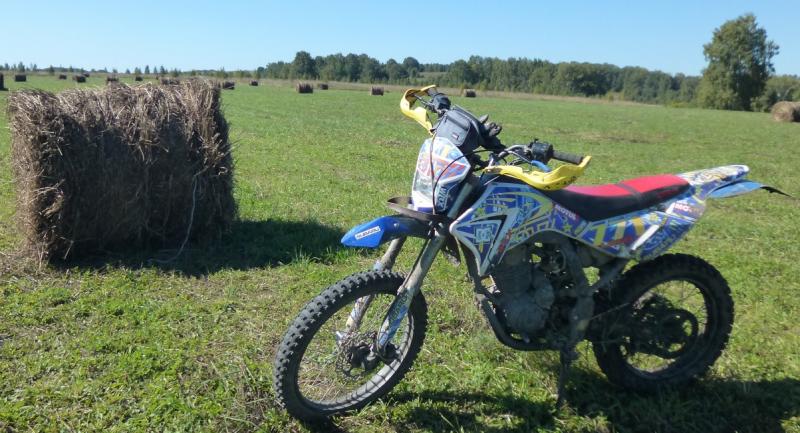

Вот видео, где я на шерпу колхозил защиту. Лопухи только цикровские купил https://www.youtube.com/watch?v=-hVYl_eEp9M
Теперь я заказал китайские кронштейны руля на второй мот, лопухи цикра и скорее всего закажу неломайки в китае. Лопухи планирую сделать не закрытые, как на видео по ссылке, а просто защита от кустов, травы высокой и т.п.

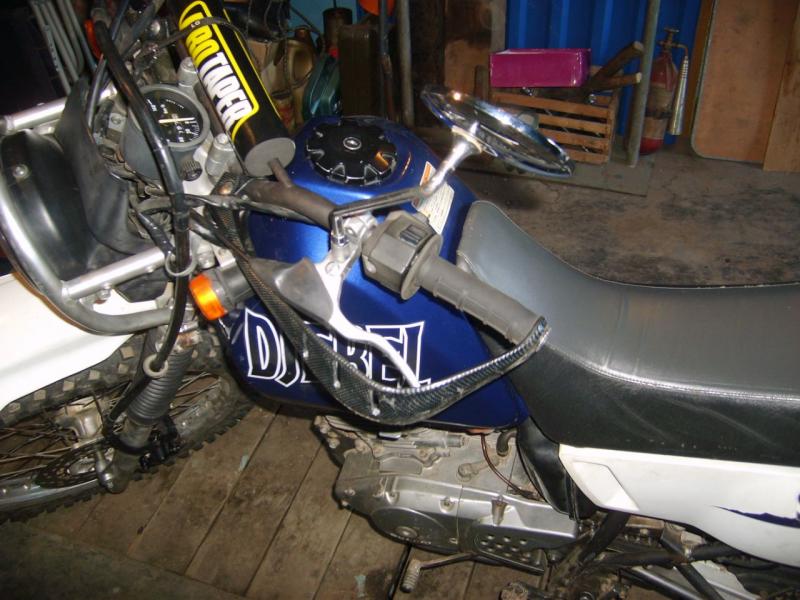

Своей похвастаюсь - китайская копия Цикры. Лопухи снял нафиг. Сам не тестил, активно тестил такую Саша Raritet, говорит гнется, но не ломается, правится без проблем. Брали в Москве в 2014 году за 2500р вроде.
https://img-fotki.yandex.ru/get/49312/86932...6a6976_orig.jpg
https://img-fotki.yandex.ru/get/94372/86932..._39ffd6a3_L.jpg
https://img-fotki.yandex.ru/get/31382/86932...1_7535283_L.jpg
P.S. Руль не родной, люминь, вроде итальянский, Томаселли, тут на форуме прикупил б/у.

Что вы можете сказать насчет такой относительно бюджетной защиты рук с алиэкспресса? кто-нибудь использовал такую?
Sveneld
сообщение 7.3.2017, 9:52
Сообщение #37
Сообщений: 970
Регистрация: 23.9.2015
Suzuki Gladius 650
Ручная гвардия- это моя мечта) НУ хотя бы эскадрон.
По теме: ИМХО полагаю, что достаточно хлипкая, но от ветра не загнется.
сообщение 7.3.2017, 10:00
Сообщение #38
Сообщений: 5610
RjBigfoot , нормальная защита. За такие деньги- лучше Цикры вашей. Мне вообще интересно, как вы падаете, что у вас вся китайзащита хлипкая. Вы в кино каскадерами работаете? Внизу, в ссылке, именно это защита.
Пользуюсь такой, только чёрной. Китайская классика smile.gif . Пока не падал, но наличие успокаивает.
Там алю или дюраль полоса 8 мм толщиной идёт от края до края. Думаю, поможет не только от ветра smile.gif .

Не хотелось бы в полях такое мастырить:

Переделал под болты) Рычаг сцепления был укорочен
