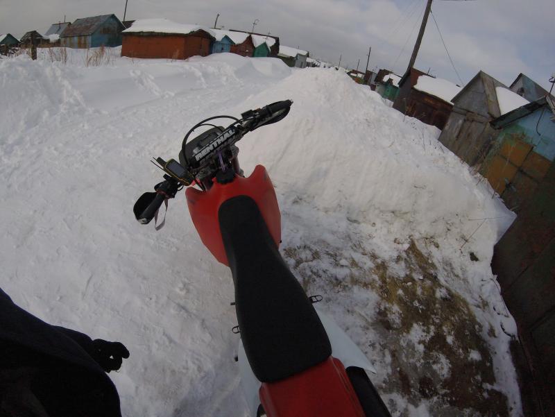

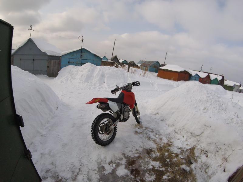

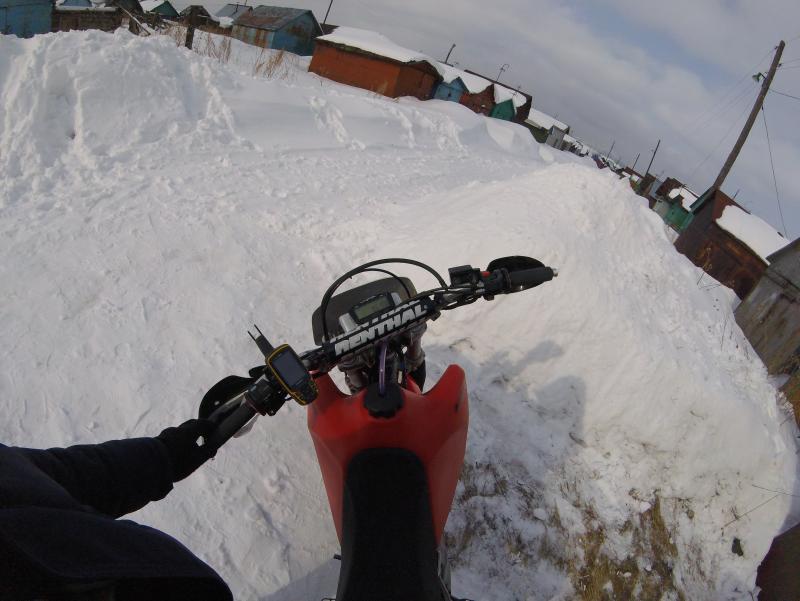

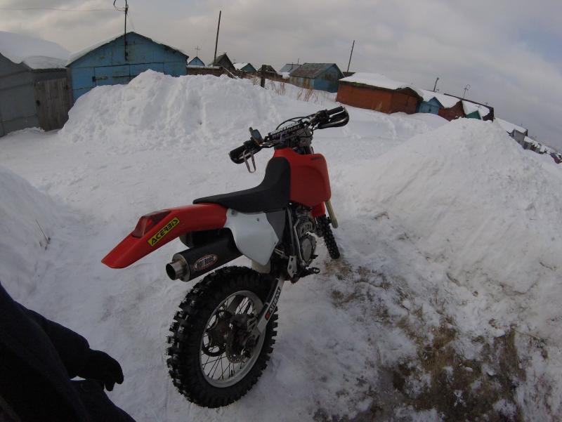

Купил Honda xr 250 (MD30-100 MD17E-170). По ПТС японка 95 года, 120 кило-рублей 30000 пробега, может бывший хозя узнает )))
(я лохонулся да? мне кажется что мот 1996)
Покатался пару дней и решил перебрать ибо скучно а кататься при -10\15 холодновато. До переборки мотоцикл работал нормально, коробка-Ок, шумов не было, масло не бежало, колеса крутились biggrin.gif

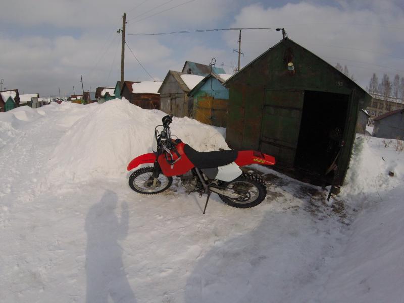

По мере покупки запчастей буду выкладывать пошаговую сборку, кто поможет с контролем правильности действий моих буду очень благодарен. (потом можно мануал из этой темы сделать по сборке с фотками последовательностью и моментами затяжки)

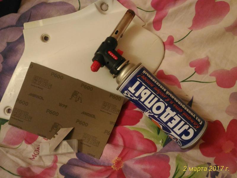

Пока делать нечего восстановил немного пластик.
Можно ножом обработать ну или крупной шкуркой 100-300, потом 600-1000 шкуркой, после того как получиться матовая поверхность обжигаем горелкой или мягким кругом из войлока+дрель. Если обжигать белый пластик может пожелтеть, так что усердствовать не стоит. Шкуркой нужно работать с водой, объяснять думаю не надо почему. Может кому поможет.
