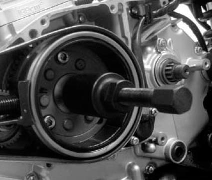

новые прокладки нужны под головку,цилиндр,левую крышку.половинки двигателя садятся только на герметик.также нужен спецсъёмник(заказать у токаря)для снятия ротора генератора.когда снимеш(аккуратно) старый сальник посмотри состояние подшипника,цел ли сепаратор,нет ли наклёпа,сколов на шариках.если всё нормально для начала поменяй просто сальник.

может к кого есть фото спецсъемника
serpius
сообщение 28.7.2010, 9:30
Сообщений: 73
Регистрация: 21.7.2010
Вставить ник Цитата Из: приморье
Мотоцикл: djebel 250 xc 96г
там на роторе резьба(м30*1,5 вроде-бы)на неё накручивается съёмник,снимешь крышку сам увидишь и поймёшь как работает съёмник.Если не поймёшь то дальше двигатель лутше самому не разбирать...Перед самостоятельной разборкой двигателя надо задать себе три вопроса:1)я смогу разобрать?2)я смогу разобрать и собрать?3)я смогу разобрать,собрать,завести и поехать.Если нет чёткого ответа на третий вопрос то будут только первые два варианта...

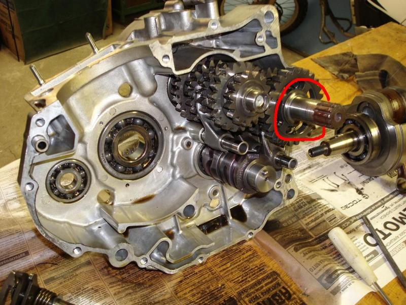

сообщение 28.7.2010, 21:31
Сообщений: 35074
Вот так оно примерно выглядит:
От 200-ки, но то же самое:
