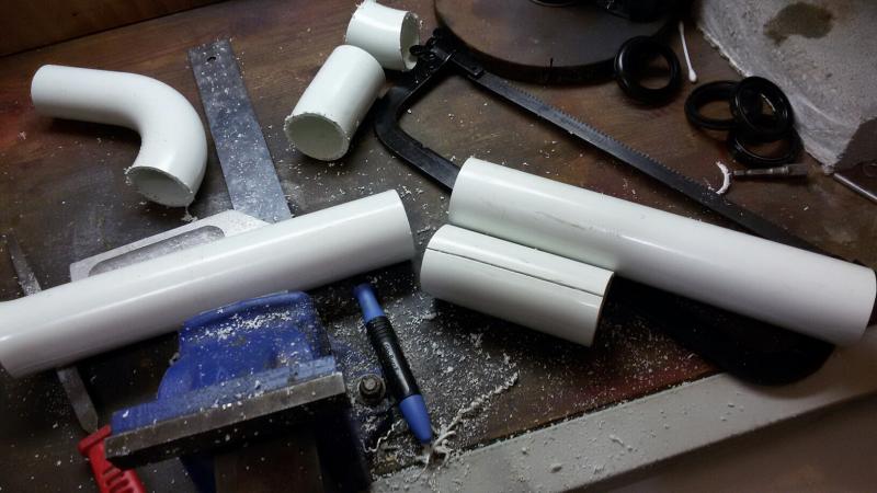

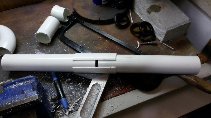

mvvm
сообщение 10.3.2017, 14:23
Сообщений: 658
Регистрация: 19.3.2015
Мотоцикл: Хонда CRF 300 L
Оправку сделал из двух труб/изделий санитарной техники. Обрезком этой же трубы их соединил.
С уважением,mvvm.
