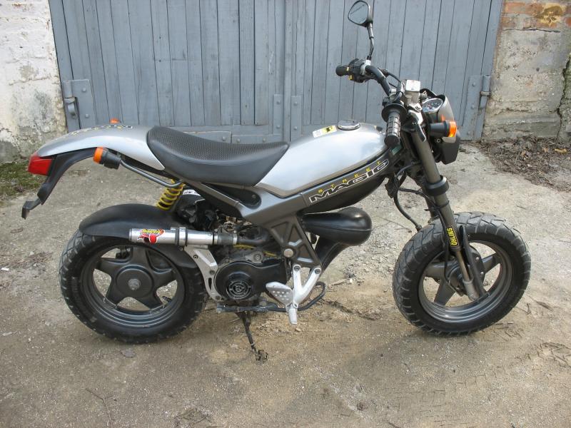

Шланг
сообщение 12.4.2017, 22:53
Сообщений: 98
Регистрация: 24.8.2015
Вставить ник Цитата Из: Феодосия
Мотоцикл: Honda XR400SM, KTM 690 DUKE
для леса вот такой был,поудобней))
Karukka
сообщение 19.4.2017, 22:17
Сообщений: 2473
Регистрация: 7.4.2016
Вставить ник Цитата Из: Хайфа
Мотоцикл: Временно скутер
Ну скут все же с багажником, сидуха диван. На рыбалку обычно на нем гоняю а не на джебеле, практичней. И вариатор,можно с пивасом и телефоном ехать, не заморачиваясь о сцепе.
