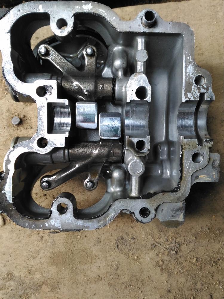

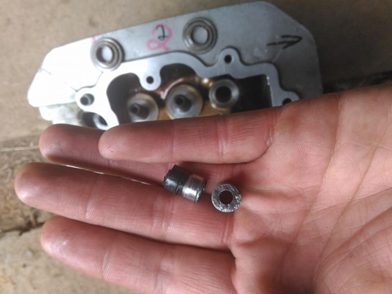

Нашел я все таки этот стук!
как вытащить направляйки,кто подскажет?
<a href="https://nick-name.ru/nickname/id1501694/"><img src="https://nick-name.ru/img.php?id=1501694&sert=1" alt="Сертификат на никнейм Sa_Gaz, зарегистрирован на Скобликов А С" border="0" /></a><br /><a href="https://nick-name.ru">База никнеймов</a>
leshka
сообщение 10.5.2017, 15:53
Сообщений: 1908
Регистрация: 11.1.2016
Мотоцикл: XR650R SM 2000
CRF1000D 2016
Репутация:   52
Звук - от растянутой цепи. Прихват на распреде - из-за отсутствующей на своем месте прокладки (постели стали эллипсовидной формы, а не круглой как было задумано), заменить её можно только оригиналом, но опять же, судя по фото - размеры не в допуске.
По уму:
1) менять р-вал, шлифовать башку и крышку по плоскостям и отдавать на координатную расточку постелей, отдавать на замену направляющих (сам в гараже эту операцию ты точно не сделаешь);
2) сопоставить цену на указанные выше работы с покупкой б/у запчастей.
По экономному - заменить только направляющие и МСК, обязательно цепь и звезды (если они съемные), собрать как есть и ждать чуда.

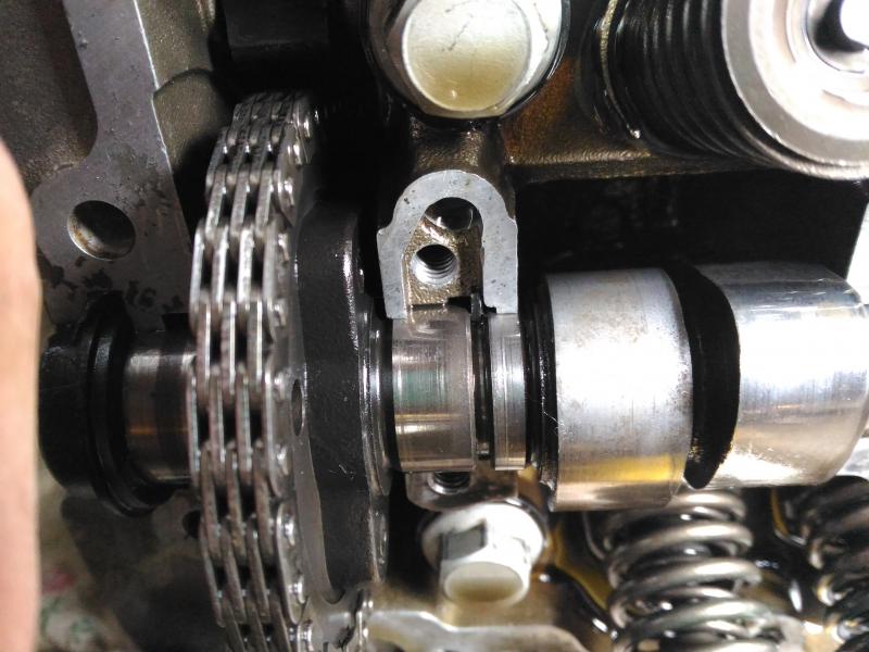

Саска
сообщение 10.5.2017, 16:08
Сообщений: 37
Регистрация: 19.3.2017
Вставить ник Цитата Из: Приморье
Мотоцикл: XLR 250 Baja 1993год
я перерыл весь интернет но прокладки такой не нашел! Прикрепленное изображение
постель там нормальная,единственное последняя немного подсушена,но там я думаю в пределах допуска!
