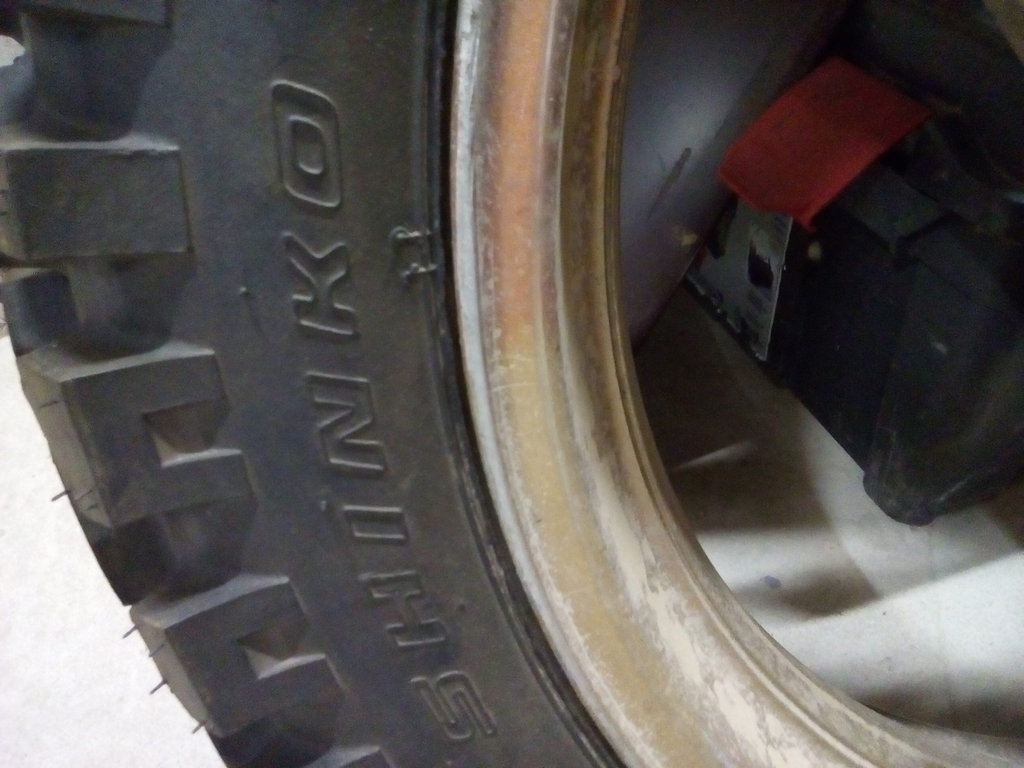

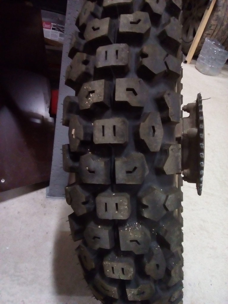

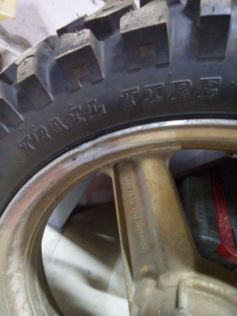

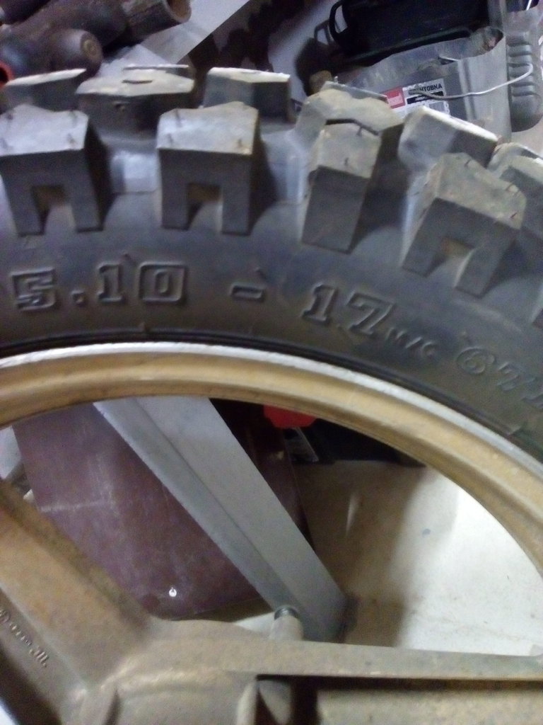

Я купил вот такую Шинко
переднюю на 4.00. Заднюю 5.1.
Как универсальная по протектору отличный вариант, да и при некотором опыте на ней везде поедешь без каких-то проблем. Давление надо стравливать иначе никакая резина не поедет, мы порой до 0.3 и менее спускаем, когда совсем тяжело и все едет нормально, даже лысая smile.gif
