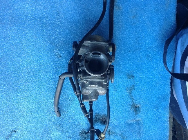

KickStarter
сообщение 15.7.2017, 0:26
Сообщений: 224
Регистрация: 17.7.2012
Мотоцикл: HONDA XR250Y 2000 г.в.
Было нечто подобное. Мот ХР250 с вакуумным карбом, бодро едет, но как только заезжаешь в лужу, работает только на холостых, под нагрузкой глохнет.
Постоит некоторое время и снова бодро едет до очередной лужи.
В итоге выяснил что дренажные шланги на карбе япошкой были собраны по упрошенной схеме и отсутствовал шланг идущий под седло.
Должно быть так:
шланг идущий под седло слева
