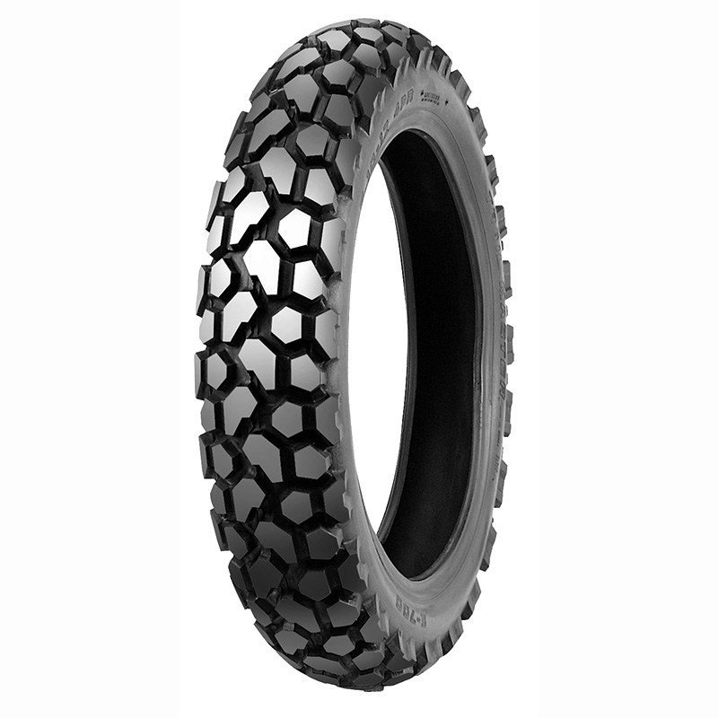

Резина двойного назначения. Ставлю всегда. В этом году масштабный ремонт дорог идет. Большая часть асфальта - снятый верхний пласт с длиннющими продольными бороздами. Первый раз вижу, чтобы мотоцикл трясло влево - вправо на ходу, стремная вещь, напоминает поведение на льду. Не знаю как вёл бы себя асфальтовый протектор, но он плох при любом сьезде с дороги - мокрый грунт и тд. Ставил 1 раз - не понравилось.

Anderrey , то, что ты показал- по нашему- АСФАЛЬТОВАЯ и есть))).Внедорожная, которая выдерживает асфальт- это, к примеру, Данлоп МХ-71 и МХ-52, в меньшей степени, но приемлемо.Ты же не раз писал, что по лесам не ездишь.
Во для меня асфальт. Один раз на 200ку поставил, и зарекся. Кстати написано а ля бескамерка, tubeless. После продажи 200ки человек потом их себе оставил на будущее biggrin.gif
