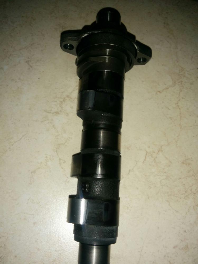

Я делал так: Померил штангельциркулем на сколько ушла в низ деталь которая уходит в низ при растяжении цепи. Потом скинул звезду ГРМ, и померил ещё раз (натяжитель сработал полностью). Получилось 7-8 мм. Т.е. Если сейчас пипка утоплена на 4 мм то в запасе еще 3 мм ходя натяжка ... А вообще да, лучше голову скинуть и посмотреть состояние клапанов, впускные клапана часто изнашиваются бысто. И ещё заметил тенденцию коррозии на цилиндре при долгом простое (

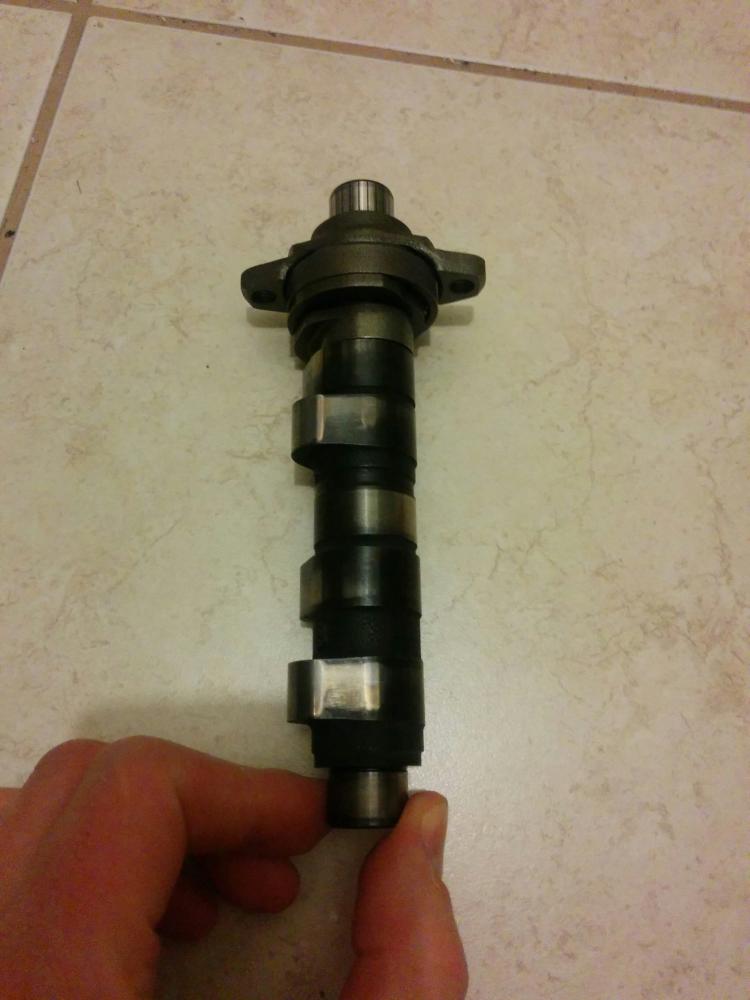

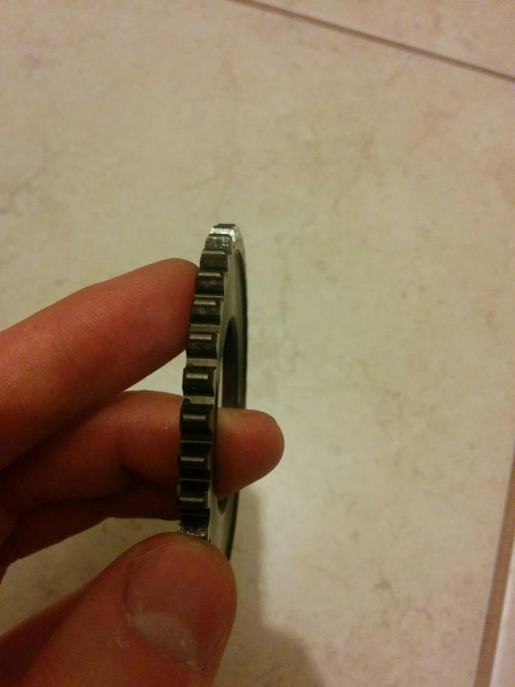

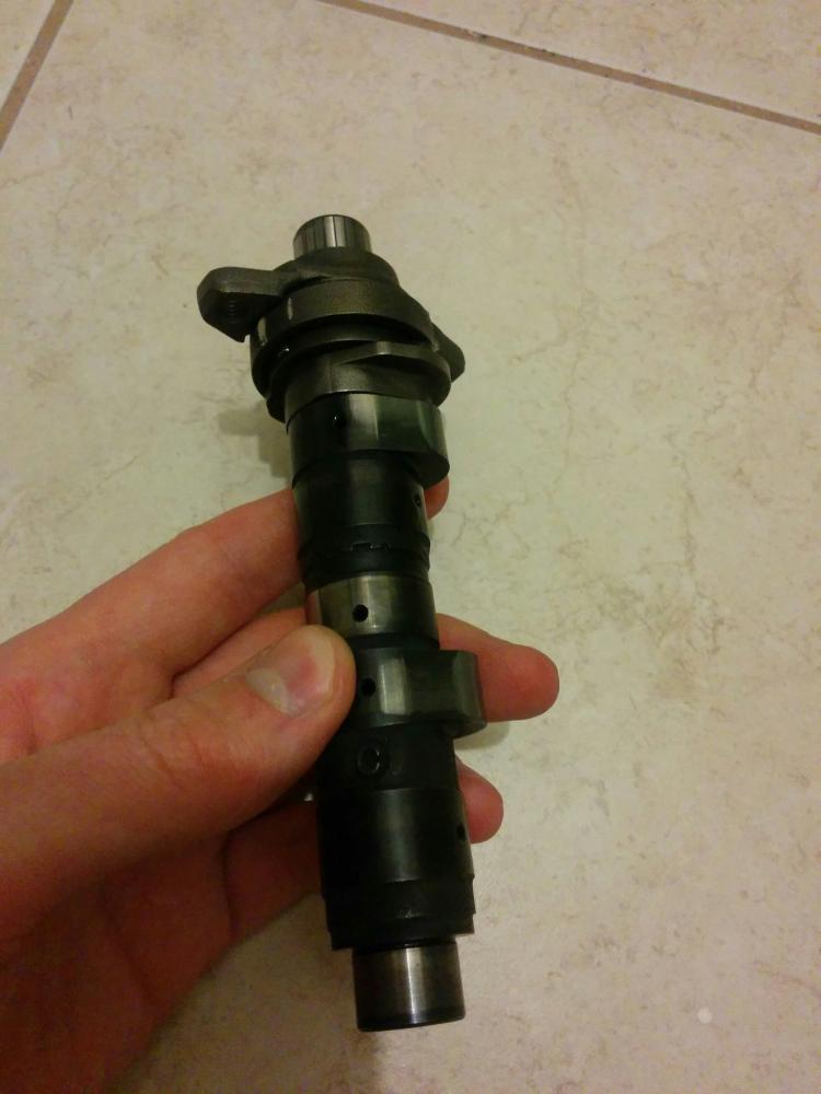

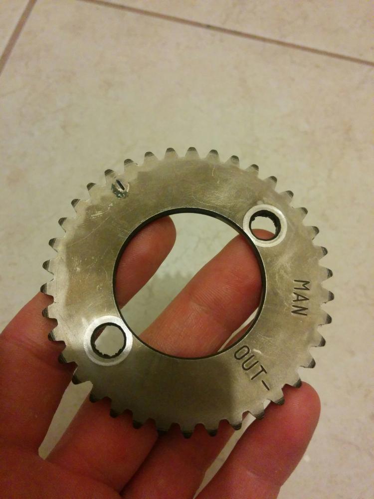

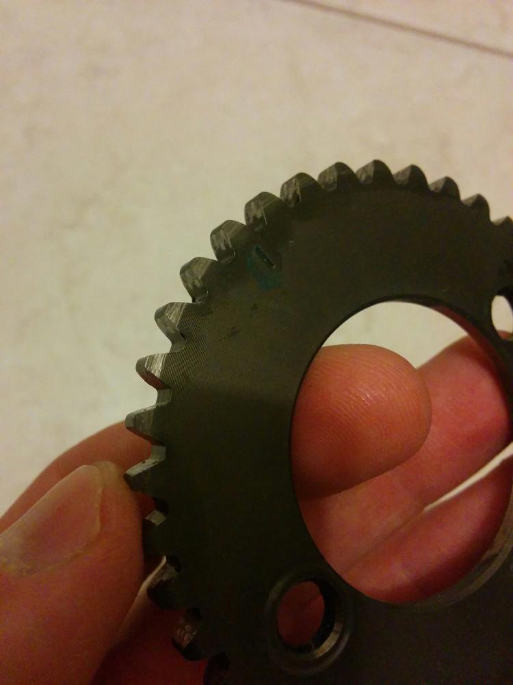

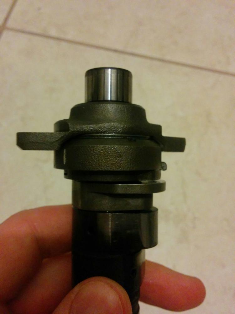

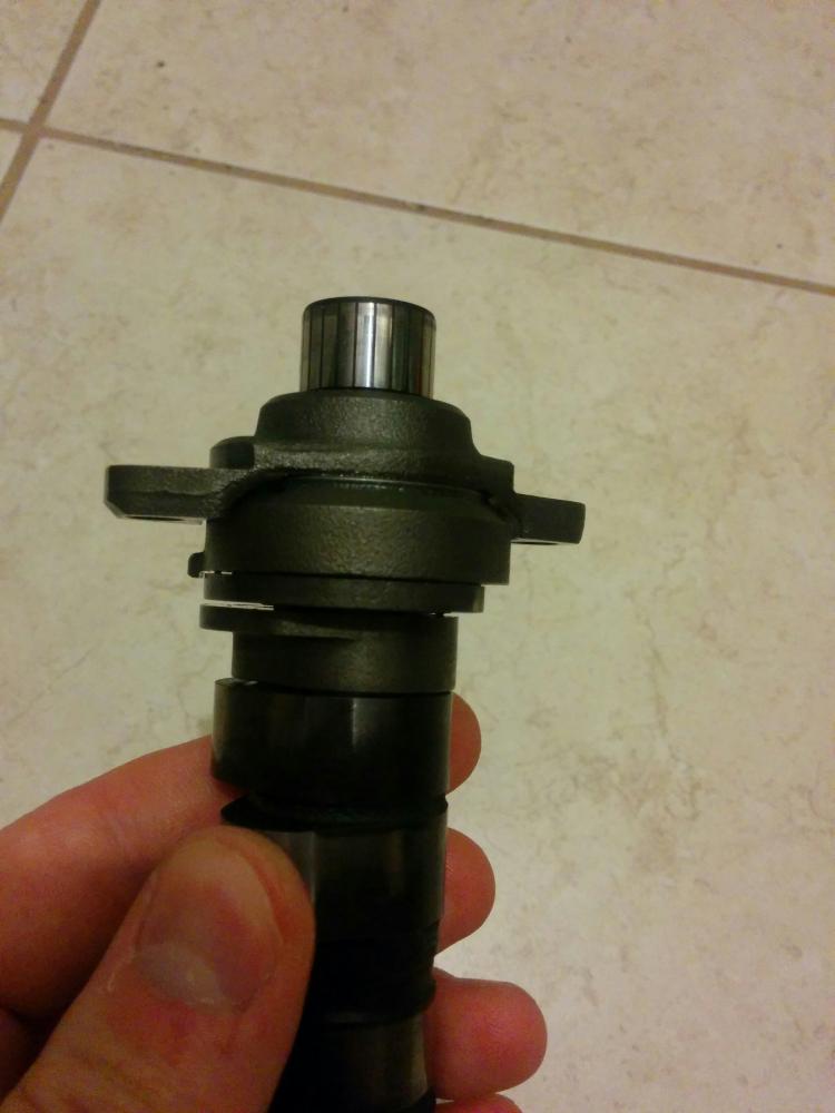

Как Вам распредвал и звезда??? Как проверить декомпрессор?
P.S Плунжер с пружинкой под распредом не нашел sad.gif может выпрыгнул и в картер упал, может улетел куда , а может и не было ?
Дмитрий 554
сообщение 31.1.2018, 21:02
Сообщений: 291
Регистрация: 10.12.2014
Вставить ник Цитата Из: Уфа
Мотоцикл: HONDA XR 250, CRF 250R
Кулачки вроде нормальные, без выкрашивания. Звездочку как по фотке как приговорить!? Если собрался менять цепь то и звезды меняй, чего их рассматривать biggrin.gif . Скачай сервис мануал, там все сервис лимиты (допуски) есть. Инструмент имеется, есть чем мерить?
поэтому наверное и сточили ступеньку на рокере,пролюбили плунжер с пружинкой,не смогли завести мот и нашли гениальнодебильное решение.

Т.е сам декомпрессор может быть вполне в нормальном состоянии? А если плунжера не будет , мот не будет заводиться ?
P.S Мануал есть , а в нем есть разве сервис лимиьы по звездам ?
Я про допуски на распредвал
Цитата(Чистый @ 1.2.2018, 11:04) *
У меня что старые звезды, что новые, одного размера. Мерил штангелем.
При износе звезды меняется профиль зуба, штангелем не померишь
Yokel
сообщение 1.2.2018, 19:45
Сообщений: 112
Регистрация: 5.2.2017
Мотоцикл: Honda XR250 2002г.в
Да , на звезде с выработкой зуб становится как бы острым!
Нет,не заведётся,потому-что декомпрессор всегда будет в рабочем положении и будет давить на выпускной клапан.ознакомься с работой декомпрессора,всё есть в вложенном файле.
