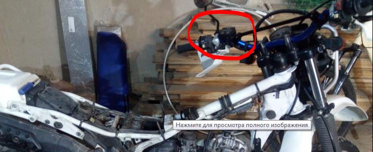

Всех приветствую и делюсь запоздалой радостью от покупки DR200SE 1994 года. Запоздалой т.к. покупка была совершена в конце прошлого сезона, примерно в конце сентября. С тех пор на нем было сделано всего пара заездов по гаражному массиву и перегон с одного гаража в другой. Далее навалились дела и проблемы, да и зима наступила. Стоял - зимовал. В общем руки до мотоцикла дошли только сейчас.
Красив, хорош, япон. До его покупки было просмотрено пара китайцев и последний меня вроде как устраивал, но на просмотре не завелся и продавец как-то резко скинул цену аж на 20к О_О Потом внезапно на местном авито увидел джебель и понял, что надо брать. Сам мот 94-го года, пробег 257к км, в отличном состоянии для такого древнего аппарата.
Повторюсь, что руки дошли только сейчас. И, о горе, мот отказался заводиться после зимы. Обнаружил, что не перекрыл краник подачи бензина в карб и так он простоял всю зиму и пару месяев весны. Было решено посмотреть на внутренности. В целом все норм. Опасения вызвали только небольшие очаги ржавчины на раме и внутренней поверхности бензобака. А так же в коробке воздушного фильтра был обнаружен бензин О_О
С ходу вопрос по фильтру. Правильно ли я понимаю, что его не используют насухую и чем-то пропитывают? И какой марки нужен поролон для собственноручного изготовления? Ну и напоследок пара фоток в "голом" виде.
Пока все, что интересно - спрашивайте =)

Это обогрев?
https://djebel-club.ru/forum/index.php?showtopic=161
Самостоятельно делать фильтр не советую. Запоротый движок чуть дороже обойдётся, чем покупка фильтра. Раз в 30 минимум.

Поздравляю. Пусть бегает без проблем до 250 тыс км')
Фильтр я на эмексе брал за 1100, оригинал. Шел недели две. Если учесть что он многоразовый, то отличный ценник.
От 500р Китай, не щупал не знаю.

Это не только первый мот, но и первое личное транспортное средство, поэтому в некоторых моментах типа пробега я вообще не шарю. Просто как-то не удивил подобный пробег учитывая возраст мота. Если 25к, то еще лучше) Всем подсказавшим про фильтр - спасибо, учту, тот который сейчас установлен пока еще жив и прослужит до конца сезона точно. Просто, как вычитал из нагугленного гайда, имею в наличии поролон с подходящими характеристиками для изготовления фильтра, интересно сделать ручками.

Не мучай жёппу купи фильтр. Или хотя бы старый постирай и пропитай)
kukanow
сообщение 7.5.2018, 12:41
Сообщений: 391
Регистрация: 9.11.2012
Мотоцикл: FJR/450x/450f/sl230
На фото - отлтчный фильтр! Только очень, очень грязный! Ненадо его ни на что менять, просто аккуратно снять, постирать в керосине и прополоскать водой.
Высушить.
Пропитать маслом для воздушных фильтров - чтоб не было просветов, излишки масла отжать.
Потом все что вокруг фильтра (внутренняя поверхность эйрбокса) тщательно и аккуратно (чтоб в карб грязь не попала), протереть начисто.
Установить чистый промазанный фильтр на место и ездить, широко улыбаясь.
При загрязнении фильтра - операцию повторить. Визуально на фильтре вообще грязи быть не должно
сообщение 7.5.2018, 12:44
А я делал самодельный фильтр. Нормально все было. Даже жалею, что после покупки фирменного забыл самодельный под верстаком, где он наелся абразива и металлических опилок, а то лежал бы как запасной.

Последняя цифра на счетчике, это сотни метров, т.е. пробег у тебя 25,7 тыщ. км. Будешь нормально за ним ухаживать, еще столько же пройдет без капиталки, если живой. Фильтр от BM200 можно купить, если старый крошится. Я свой пропиткой пропитывал... короче, см. техническую ветку форума по Джебель 200 и сервис-мануал. Или в личку пиши, у меня такой же был, тока 93 года.
Поздравы! Самый адекватный и продуманный мотоцикл, из всех, какие у меня были. Главное не пытайся на нём прыгать и ставить рекорды скорости на трассе, он не для этого.

Поздравляю с приобретением))) На моей 200-ке 2000 г.в. пробег к 30-ти тысячам близится. Так что, скорее всего, и на твоем 27к и он реален. Фильтр колхозить не стоит, ибо мот крайне требователен к чистоте топливо-воздушной смеси, качеству и количеству масла. Не говорю, что на 76-м бензине с песком он не поедет, но ездить будет очень и очень недолго. Никасилевое покрытие там, и все дела.. А движок стоит ДЕНЕГ. Можно, конечно, от ВМ-200 поставить.... но это будет совсем грустно.
сообщение 20.5.2018, 3:44
Сообщений: 5618
4 ( четыре) года езжу на самодельном фильтре.ССЫЛКА.
Для особо ленивых- ЗДЕСССЬЬ подтверждение фильтрующей способности.
сообщение 20.5.2018, 19:41
Сообщений: 54216
Это не значит, что другой человек найдёт правильный поролон и удачно сделает фильтр.
Но попробовать никто не мешает...
