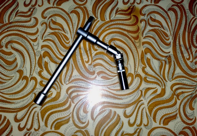

а как автор умудрился снять свечу не снимая бака? специальный свечник?!

родным свечником прекрасно все выкручивается - йа пробовал. токо все равно бак снимать из-за какашек в колодце...

У меня свечник не родной, какой-то левый обрезан - бак снимать не нужно.

Родным свечником выкрутить свечу не снимая бака возможно. Я так делал. Надо просто знать, как. Верхний шланг радиатора мешает, его надо отогнуть и в это место сунуть свечник. Потом интуитивно понятно. Всегда откручивал только после мойки (дул Керхером в свечной колодец), поэтому проблем с песком не имел. Да и вообще, свечу трогаю только зимой, летом, почему-то, она меня не лимитирует, работает себе и всё. А если в полевых условиях, то лучше снять бак и завалить мот. Точно не будет песка в цилиндре.
