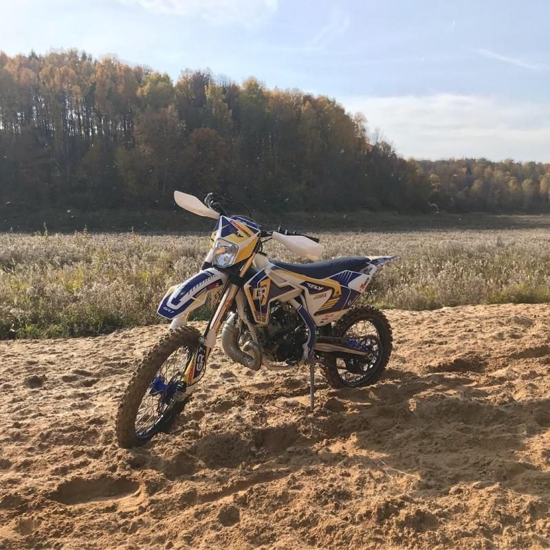

Так уж случилось, что буквально вчера я стал обладателем такой штуки, как GR7 T250L (2T) PRO '18. Пока память от сборки еще свежа, решил что будет неплохой идеей оформить свои впечатления и в текстовом виде.
Я специально брал мот в заводской упаковке, "чтобы разбирать было меньше". Огромное спасибо Sup'у и Dalnoboi'у за неоценимую помощь при сборке, а также amdmen, обоим Антонам и Staxx'у за участие, напутствия и советы smile.gif
Симпатичная такая коробочка. Упаковано всё хорошо и надёжно, с хорошей облицовкой.
Задача номер один - разобрать всё. И смазать.
В первую очередь - снимаем заднее колесо, вилку, разбираем и смазываем прогрессию.
Нужно ли это всё или блажь? Смазывать - ОБЯЗАТЕЛЬНО! Заводская смазка там конечно есть, но так себе. Исключение - рулевая колонка, там с завода намазано хорошо и жирно.
Цепь безсальниковая. Сколько-то поживёт, дальше будет видно. Резина - копия Mitas'а.
Карбюратор сняли, разобрали, промыли. Не сказать, что был прямо мусор, но чистым он явно не был. По-хорошему нужны проставки.
Воздушный фильтр выглядит норм, двуслойный, хотя и будет заменен на оригинальный КТМ.
Начинается веселье со сборкой передка. В целом все ок, но есть пара моментов.
Установка датчика скорости. Во-первых, без аккума он систему не будит, во-вторых - он садится на внешнюю железяку, которую пришлось подогнуть, чтобы она была на своем месте. В-третьих, с винтами "из коробки" вышла засада - они другого формата и длиннее, чем нужно.
Кстати, втулки от КТМ. Ну прям да, ряд деталей и маркирован КТМ'ом.
Прицепить кнопки к рулю - квест отдельный. Еще более крутой квест - присобачить фару на "быстросъемные крепления". Они конечно однозначно быстросъемные, но никак не быстронадеваемые biggrin.gif
Лопухи защиты рук - крепятся на сами рулевые механизмы, и - висят в воздухе Оо Что означает, что хомутиком присобачиваем их к рулю, чтобы не поворачивались.
В целом, с определенным количеством мата всё собирается, и общее качество - весьма и весьма.
Семь часов - и мот собран! Первый пуск осуществлён успешно (ах, этот запах новенького 2Т!)
Что еще можно отметить? Достаточно тугая и длинноходная ручка газа. Сцепление сходу было под притык.
Тем же вечером пару тестовых кругов в режиме обкатки проехали. Мот прикольный, едет бодро. Мне после моей ямахи - вертлявая пушинка, даже страшно smile.gif
Дальше ждут уже боевые испытания.

Сегодня провёл обкатку.
Из мелочевки - лопухи надо менять на нормальную защиту (привет Crazy Iron), рычаг сцепления я немного уже погнул. На следующий раз займусь регулировкой свободного хода лапки тормоза, и на фум ленту посажу все рычаги.
Очень длинная ручка газа. И достаточно жесткая. Пока тренируюсь так, но буду заказывать покороче.
В остальном же так: управлять мотом реально легко, он слушается на ура даже такого чайника как я. Характер у мота весьма спокоен - на низких оборотах он отзывается на газ не очень охотно, но предскадсказуемо. «Пинок» начинается с третьей с газом, и на средних и выше оборотах. Но там прям подрывает.
Такой характер на данный момент - то, что надо. Хочется больше пинка на малых оборотах в последствии как вкатаюсь, и тут, как говорят, простор для дальнейшего творчества - потрошение резонатора ждёт в первую очередь, а там возможны и другие хаки и увеселения.
Подвеску пока не понял, к этому и прочей эргономике мне ещё привыкать. Но она как минимум норм, негатива не было.
Резюме - я в восторге.

Минорные дополнения к "дневнику владения":
- Ручка газа была столь жесткой из-за небольшого залома прям почти у самой ручки. Видимо, так в коробку китайцы напихали. Спасибо Дальнобою: тросик перепроложен, залом выпрямлен. Результат: небо и земля.
- Лапка тормоза погнута при первом же падении на правый бок. Классический такой "треугольничек" получился. Надо поискать из более приличных материалов.
- Дефолтные настройки передней подвески весьма жесткие. Пока не понял, нравится мне или нет, но на следующий выезд хочу уже поэкспериментировать.
- Оказалось, на моте нет счётчика моточасов. Зато спидометр и одометр у меня есть!) Пункт 1 в списке покупок.

Цитата(SanislavS @ 23.10.2018, 2:59) *
Так же совсем недавно приобрел данный аппарат, пока прохожу обкатку... в Целом мотоциклом доволен, есть свои плюсы и минусы. Кому интересно можно посмотреть видео распаковки и первого выезда. А 26.10.18 выйдет обзор на кроссовой трассе и барханах, выложу чуть позже.
Заменил сразу руль, поставил защиту радиатора, усилил крепления пластика (крепления пластика плохого качества) и в ближайшее время поменяю ножку кпп на полностью алюминий (боюсь сломать вал переключения кпп, он реально длинный), заказал уже защиту ручек, диодную лампочку (свет плохой), заказал увеличенную насадку на тормозную лапку (тормоз сложно найти) Так же поменял сразу резину на Кенду. и закажу защиту резонатора и картера. В остальном очень доволен, резвый характер, очень хороший в управлении, легкий, не дорогие детали, расход не большой-по сравнению с 2т японцами. Но бак маленький, ищу в данный момент увеличенный...
Видео сборки https://www.youtube.com/watch?v=uBl4trOm0hU...eature=youtu.be
Видео первого выезда (горочки с 10й минуты) https://www.youtube.com/watch?time_continue...p;v=Cw3K09IV8A4
