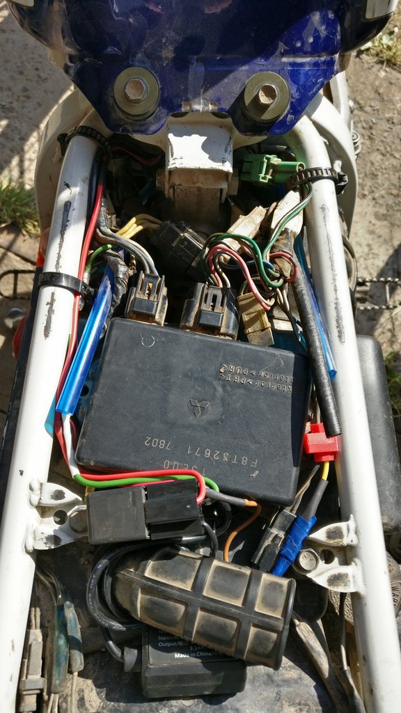

я как-то так сделал
Ссылка на радиКал, кто без него жить не может (serg):
https://c.radikal.ru/c30/1801/41/3bd2781f1972.jpg
вмешательства в штатную проводку нет. Реле, правда, тоже нет, но и без него два года отработало без проблем.
Задумывалось как быстросъёмная система, чтоб при продаже мопеда легко снять и переставить на новый мопед
