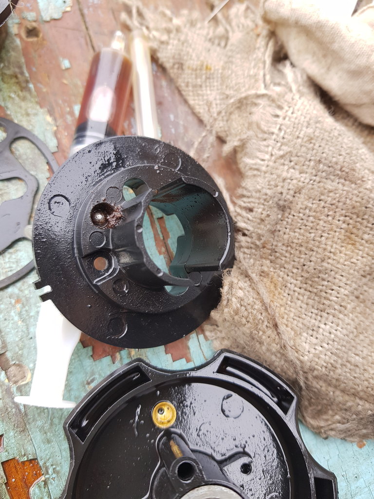

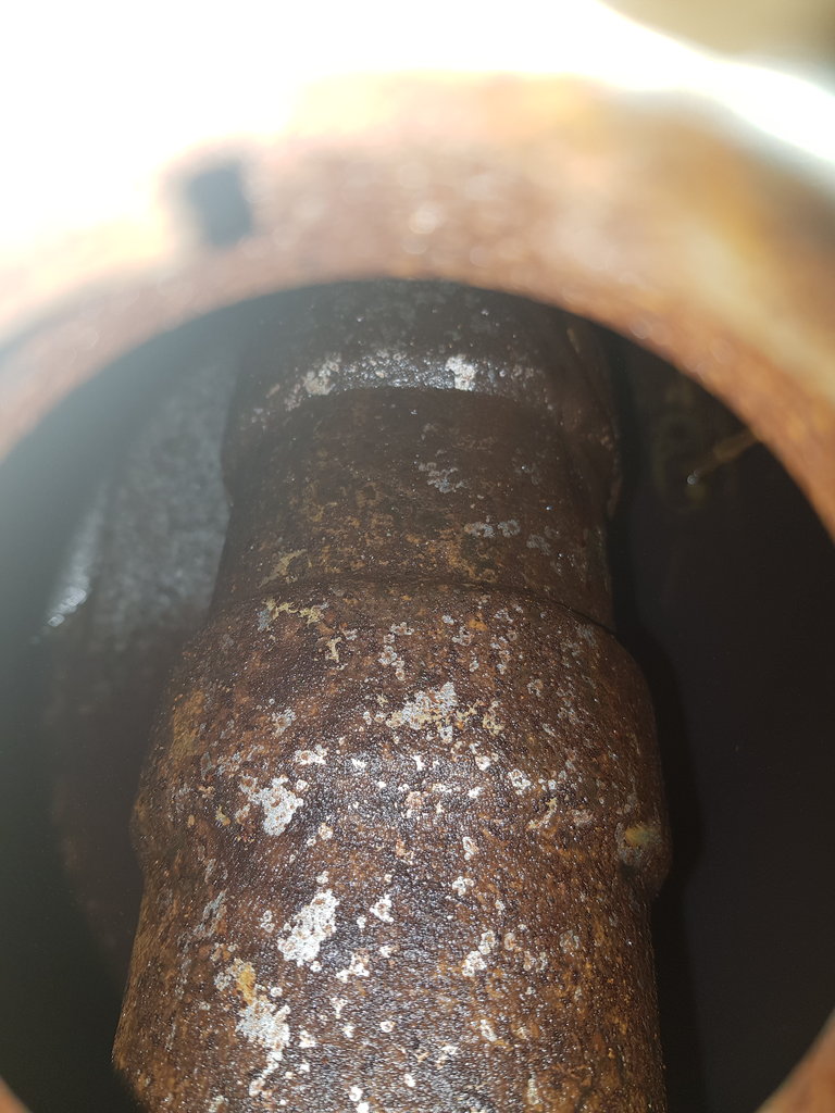

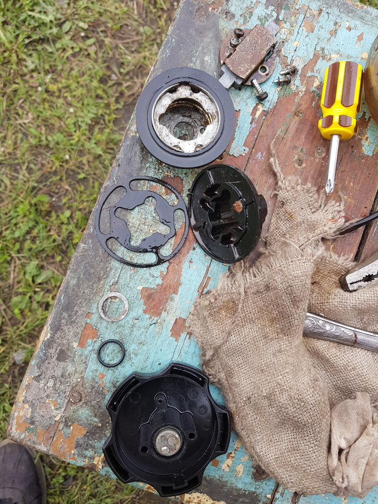

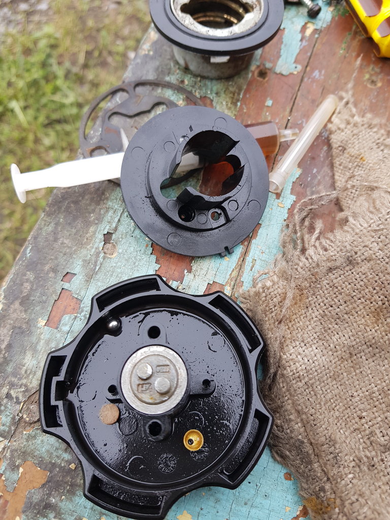

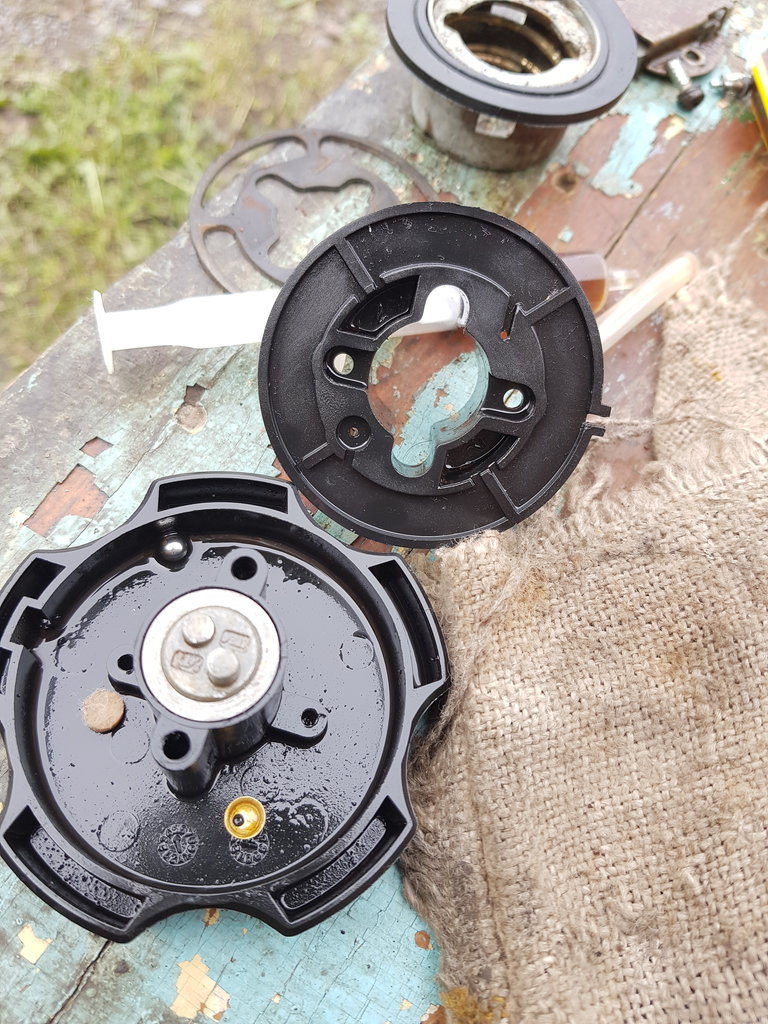

после промывка бака ( тряска с болтами) пришлось перебирать крышку бензобака , т.к. с неё стал бежать бенз даже без падения на ходу при полном баке[attachment=168657:20200825_141710.jpg]
ремонт крышки пробки бензобака ямаха ттр 250 райд yamaha ttr 250 raid. после чистки крышки , бензин сочится через личинку замка перестал.
