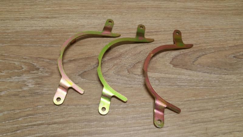

Вижу защиту из полосы толщиной 1мм и шириной 10-15мм с проушинами, перпендикулярно плоскости полосы. А сверху крышку. На фото нечто похоже, но далеко не то. А третий болт - и шут с ним..

bord-51
сообщение 21.5.2019, 18:23
Сообщений: 3264
Регистрация: 11.4.2013
Репутация:   42
На фото серп от китайца, защищающий внутренности при соскоке цепи, заодно и провода прикрывает.
А на япе звёзды с демпфером что-ли?
