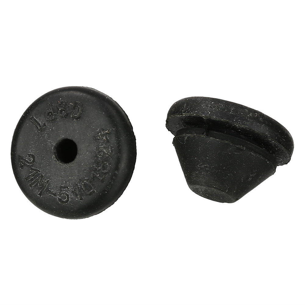

Кто-нибудь знает где можно купить неоригинальную заглушку в обод колеса в отверстие под буксатор? забыл про неё, когда заказ делал.
Нашёл только DRC из аналогов, но неохота платить за доставку. отверстие~8.5 мм. Куплю какую-нибудь подходящую резиновую от мебели или ещё чего -нибудь. Они стоят копейки вроде.
Болт восьмерка с головкой впотай заменяет любую заглушку )

Цитата(GrizLee @ 19.1.2022, 18:55) *
Да ну. Слишком колхозно) и не герметично)
Тогда иди в ближайший автомагазин, и подбирай пластиковую заглушку)Вот к примеру ГАЗоновская)

На фото вполне себе резиновая заглушка. Их куча всяких на нашемарки.
