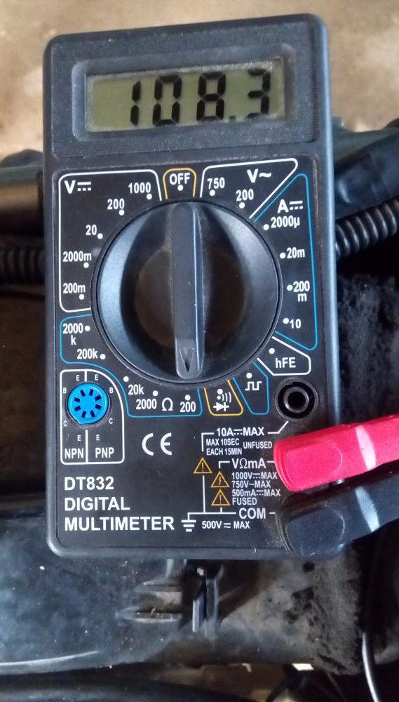

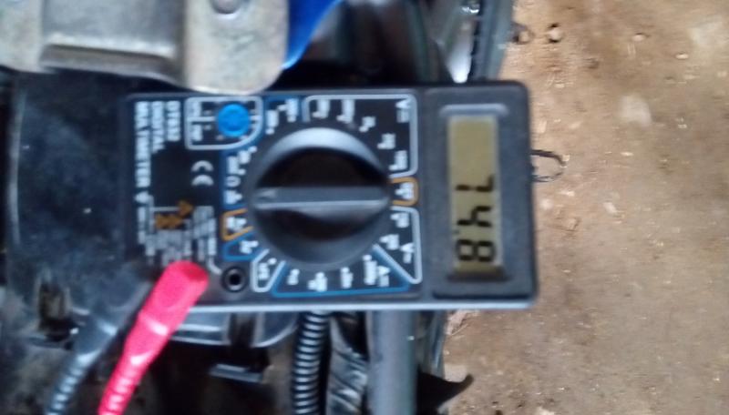

Короче когда искра пропадает, мерим сопротивление индуктивного датчика, показывает 1, то бишь обрыв, постоит немного подостынет, начинает показывать 150-250, сразу заводится, потом глохнет с показаниям 1 на мультиметре! Постоял остыл, завожу. Заводится! На холостых сопротивление прыгает от 250 до 800, хаотично! Разгазовываю, прыгает больше 1000 периодически перескакивая на обрыв! Разгазовал опять заглох. Показывает обрыв! На тестере стоит 2000к.
Сегодня с утра! Мотоцикл холодный. Отлично завелся! Ставлю тестер на 200 мом. До того как завел 108, на холостых 75-82. При разгазовке 55-60. В мануале в норме на не заведенном 100-140.
