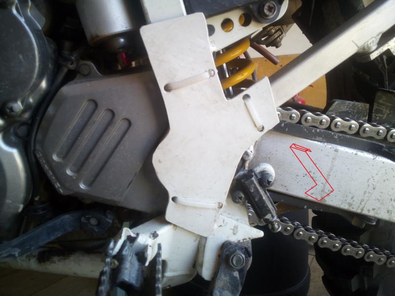

Себе на датчик согнул прочную стальную пластину S-образной формы , чтоб поджимала его кнопку как при сложенной подножке ,
заложив её под открученный датчик повесил верхний короткий загиб на пластину рамы , а нижним длинным загибом прижал кнопку датчика ,
прикрутив потом датчик вместе с пластиной штатными болтами к раме. При необходимости можно вернуть всё в прежнее состояние просто вынув пластину.
Примерная конфигурация пластины рис .
