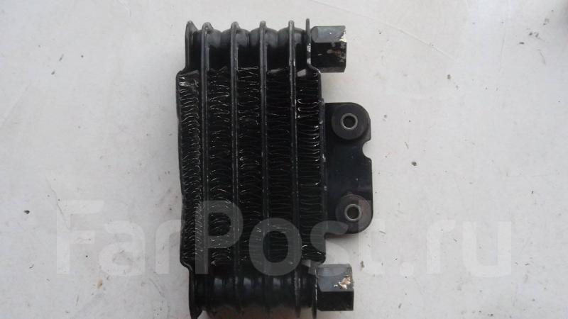

На нижнем шланге, подающем масло в радиатор, ближний к мотору фитинг сопливится... из-под этого железного "стаканчика" слегка давит масло.
Как купил 6 лет назад, так и сопливит... но что-то надоело (и больше стало).
Есть мысль разломать эти стаканчик (или даже оба), старый шланг выбросить, взять кусок армированного дюритового, надеть и обжать винтовыми хомутами.
Или обратиться в какую-нить контору, которая рукава высокого давления делает, чтобы обжали так же?
Прокатит вариант?
Снял сегодня... фитинги свободно вращаются на шланге.
Кстати... верхний шланг - при небольшом усилии фитинги тоже "стронулись" и вращаются, но туже.
Они вообще должны "насмерть" сидеть или нет? Помнится, на металлопластике водопроводном фитигни тоже проворачиваются, но не травят.

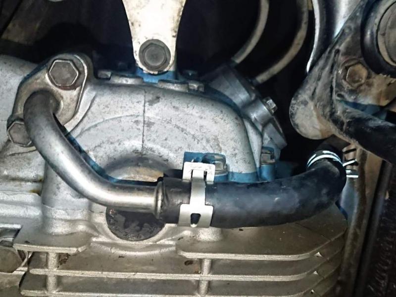

"Резинотехника" помогла только резинками под фланцы этих патрубков, поэтому решил ставить ан винтовые хомуты.
"Разобрал" - диаметр трубки 10 мм, диаметр развальцовки 12 мм, внутренний диаметр шланга на разрезе - 9 мм. Шланг сам по себе внатяг наденется, а с хомутом - и вообще насмерть.
Думаю и с верхним такое сразу проделать... а то вращаются внутри шланга... Заодно и на экстренный случай останется только возить кусок шланга, хомуты на фитингах уже будут happy.gif

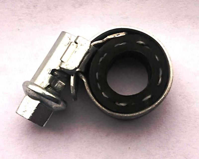

Ещё можно посмотреть на одноразовые "пивные" хомуты. Ими обжимают бензошланги на инжекторных. Держат давление 6атм точно.
карандаш
сообщение 17.10.2019, 18:06
Сообщений: 1145
Регистрация: 25.6.2010
Мотоцикл: Пылится.
Пружинные хомуты VAG. И забыть.

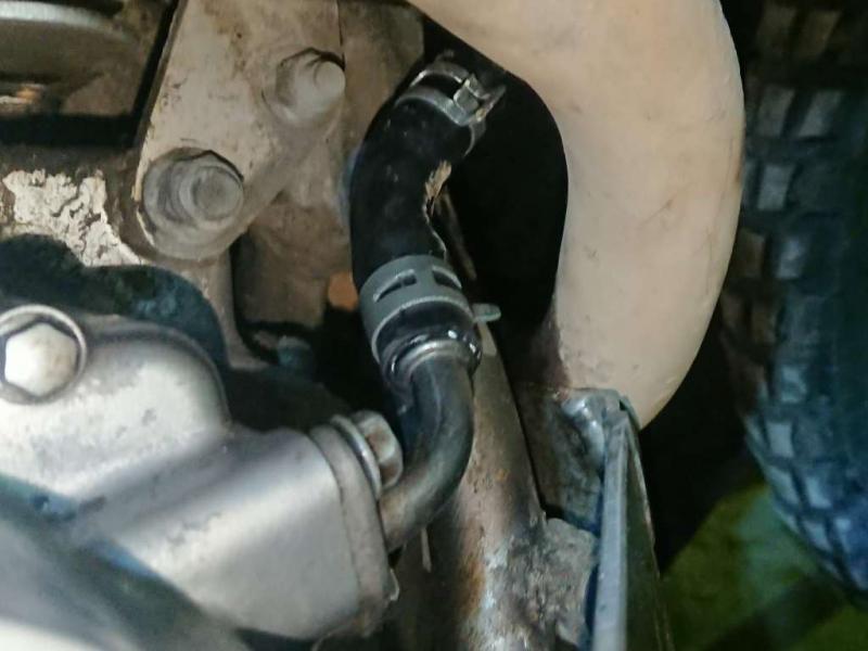

Вчера вечером обошёл по пути с работы 4 автомагазина - нигде не нашёл пружинных. Почти отчаялся, утром шёл в пятый, попутно пытаясь пальцами промять обрезок шланга и сомневаясь с возможностях хомута...
В пятом нашлись хомуты! попросил надеть сразу на шланг, посмотреть что и как... хомут наделся плотно и вжался в шланг. Думаю, с учётом, что ещё прогреет резину, обожмёт хорошо. Хомуты просто адски сжимают ohmy.gif
Дома пересобрал всё на новых хомутах. Внутренний диаметр хомута - 13,5 мм, наружный диаметр шланга - 17 мм.
Полностью сжатые усики хомута как раз раскрывают его до 17 мм и он вплотную надевается на шланг.
Очень всё изящно и элегантно выглядит. Мне больше нравится, чем на винтовых.

dimag все замечательно. А радиатор такой же как на джебеле?
dimag
сообщение 19.10.2019, 18:14
Сообщение #33
Сообщений: 1716
Регистрация: 28.8.2013
Репутация:   45
Больше, и крепление шлангов другое

карандаш
сообщение 19.10.2019, 21:32
Сообщение #40
Сообщений: 1145
Мотоцикл: Пылится.
Цитата(kuzmich @ 20.10.2019, 0:30) *
Вообще если установка один раз то еще лучше такие, зажал и забыл....
Лучше чем что? Как они работают? Я вообще таких не встречал. На японских авто таких нет
сообщение 19.10.2019, 21:42
Сообщение #41
Это обжимной хомут, одноразовый, в бмв такие используются на шлангах где нужна гарантия установки.

Я постараюсь в понедельник сфотать,у меня два хамута хитрых,на защёлках,на топливном фильтре,раньше,на старой машине,я их срезал и поставил русские,винтовые,воздух постоянно подсасывало,так и продал машину,а в этот раз научился их снимать и ставить,нашёл съёмник в инете.
Теперь мне нужно в бак лезть,там насос накрылся,там стоят такие одноразовые, как выше на фотках,шлангов много,всякие вебасты,обратки,четыре вроде,ну в общем уже почти разобрался,парни вон с дрома ссыль дали,завтра проверю номерки в магазинах.Всё должно быть по фен-шую)))

dimag
сообщение 21.10.2019, 18:54
Сообщение #52
Сообщений: 1716
Репутация:   45
Поставил всё на место, прикрутил, захомутал.... Выглядит, на мой взгляд, прилично
Верхний шланг пришлось миллиметров на 5 убавить, а то фланец оказывался дальше крепления на крышке головки цилиндра.
Проверять буду уже весной... Сейчас и аккумулятор снят, и бак, и масломагистраль откручена (вторая серия эпопеи - ТО стартера smile221.gif )
Спасибо всем за советы и мнения!
