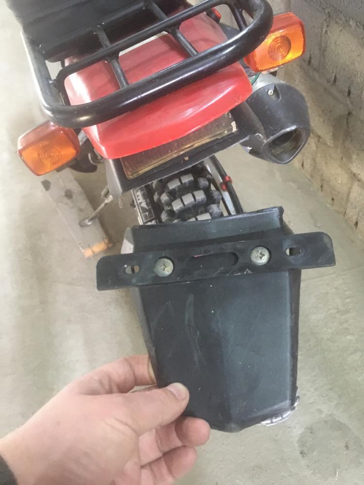

Сломал крыло, перевернулся, боялся поднять в свечку. Но тем не менее говоришь, что это приспособление не нужно. Где логика. Буржуи не дураки раз сделали такую штуку. Продолжай ломать крылья и т.д. раз не ищешь лёгких путей.

Кто перевернулся?
Сломал не основное крыло, а вставыш под номер и стопарь
Цена вопроса 400-500рублей, если не спаивать старый
Я просто не стал этот "хвост" пока припаивать обратно или менять
