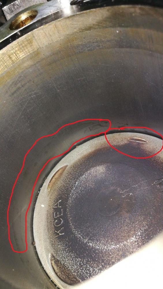

Имеется свежекупленный Honda xr 250 Baja. 1996 год. MD30 MD17E.
Покатался один день, перестал заводиться. Вскрыл ЦПГ. Обнаружил. Задиры поверхностей цепью ГРМ, След от клина в цилиндре. На поршне следы встречи с впускными клапанами. Новый поршень с новыми кольцами, новые впускные клапана, новая цепь. Это все было до меня. Ну а дальше вопросы. На поршне есть только KCEA и с обратной стороны HF2. 1) Не могу понять что за поршень KCEA, на хондовском должно быть KCZ? ( по каталогу 13101-KCZ-000) 2) Кольца застряли в канавках поршня заподлицо, еле достал их оттуда. Кольца без опознавательных знаков совсем. (должны быть 13011-KCZ-305) Полезно: 0

Где следы встречи?

![]() . ![]() ![]() ![]() ![]() ![]() ![]() Группа: Свои Сообщений: 5646 Регистрация: 31.10.2014 Вставить ник Цитата Из: Vladimir ☕Twin Peaks☕ Мотоцикл: honda xlr 250 baja Репутация: 28
и где задиры ? может фотка не та прикрепилась ?

![]() Весьма заинтересован ![]() ![]() ![]() Группа: Эндуристы Сообщений: 32 Регистрация: 29.10.2019 Вставить ник Цитата Из: Кострома Мотоцикл: Honda XR250 Baja. 1996гв. MD30. MD17e. Репутация: 0
и где задиры ? может фотка не та прикрепилась ? Задиров нет, следы встречи видно на поршне. Отпечатки от клапанов. Разве они стандартные? Ездил сейчас к мотористу. Цилиндр расточен до 73,59 - разбег+0,02. Поршень 73,46. Моторист говорит в норме. По мануалу вроде тоже подходит. Следы клина - потемнение на стенке цилиндра. В планах замена колец. Правильный артикул подобрал? 13013-KCE-305 И хонинговка без расточки. Где следы встречи? вот Полезно: 0

![]() Живёт здесь ![]() ![]() ![]() ![]() ![]() Группа: Свои Сообщений: 2473 Регистрация: 7.4.2016 Вставить ник Цитата Из: Хайфа Мотоцикл: Временно скутер Репутация: 16
А, так это не заводское испонение? Как на всех поршнях.
Ну тогда еще клапана снимай и смотри на биение, чую повело их. -------------------- Suzuki DR-Z 125L - 2006 г.в. -> Suzuki Djebel 250 XC - 1997 г.в. -> Kawasaki KLX 250 (300) - 2003 г.в.-> пешком

Матёрый джебеловод ![]() ![]() ![]() ![]() ![]() ![]() Группа: Заблокированные Сообщений: 8259 Регистрация: 14.3.2010 Вставить ник Цитата Из: Питер Мотоцикл: Husqvarna 630TE Репутация: 78
Больше похоже на ракушки в цилиндре, на поршне заводские выемки. А эти выбоены какой глубины на зеркале?
Я загуглил фото этого поршня, и реально там выемки только под выпуск, что странно. Если бы был такой удар, то этот мотор бы никогда не запустился, более того представь насколько зубов должна проскочить цепь при этом, и мотор должен крутиться с настолько сбитыми фазами, и след бы выглядил механическим, а не имел бы ровных цвет с поршнем. -------------------- ...Бивер - это полупластиковый, полудорожнополуспортивно полупоймикакой мотоцикл. Нечто уныло-дефолтное;
Если бы был такой удар, то этот мотор бы никогда не запустился, более того представь насколько зубов должна проскочить цепь при этом, и мотор должен крутиться с настолько сбитыми фазами, и след бы выглядил механическим, а не имел бы ровных цвет с поршнем. Дак после этой встречи мотор делали. клапана новые. цепь новая. Больше похоже на ракушки в цилиндре, на поршне заводские выемки. А эти выбоены какой глубины на зеркале? я бы сказал поверхностные Дак после этой встречи мотор делали. клапана новые. цепь новая. я бы сказал поверхностные Подскажите лучше что делать с мотором? В группе в контакте говорят точить, потому что зазор между цилидром и поршнем большой очень 0,13(по мануалу максимум 0,1). хотя в мануале двояко написано. Если точить то какой поршень ставить при условии что у меня уже+0,5 Стоит ли заморачиваться соблюдением заводских зазоров? Или обойтись заменой колец? Полезно: 0
Купил мотоцикл. Привез домой. Выгрузил с машины. Покатался пол часика по гаражам. на следующий день он не завелся. Поршень абсолютно чистый. небольшой налет сверху. Кольца застряли в пазу не закоксовались. Выкувыривал шилом и после этого они пружинят как надо. Но кольца без опознавательных знаков, абсолютно. Компрессию не замерял. нет переходника. История интересна, похоже на тепловой клин, может кольца левак, мопед собрали перед продажей, из проволки и палок, все может быть, тут решение самое простое купить б\у цилиндр, к нему поршень, и все собрать по нормальному, сделав диагностику гбц, и шатунной сборки. -------------------- ...Бивер - это полупластиковый, полудорожнополуспортивно полупоймикакой мотоцикл. Нечто уныло-дефолтное;

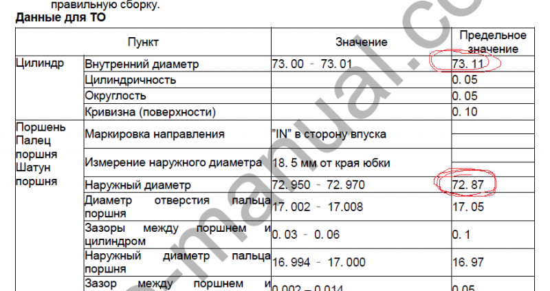

![]() Сильно заинтересован ![]() ![]() ![]() ![]() Группа: Эндуристы Сообщений: 224 Регистрация: 17.7.2012 Вставить ник Цитата Из: Ижевск Мотоцикл: HONDA XR250Y 2000 г.в. Репутация: 10
individ поршень установлен от ХР250Р Американца, 2-го ремонта, последующих не бывает заводских. Поршень не новый, но ещё в допуске. Цилиндр изношен до верхнего предела. Общий зазор в паре цилиндр-поршень должен быть не более 0,1 мм. У тебя больше. Напрашивается вывод-купить поршень типа Висеко на 74 мм. и под него точить цилиндр. Либо искать другой цилиндр с поршнем которые ещё в допуске.

Чебурашка ![]() ![]() ![]() ![]() ![]() Группа: Свои Сообщений: 3255 Регистрация: 26.7.2010 Вставить ник Цитата Из: Обнинск Мотоцикл: XR250 Баджа-Чебурашка, 650Л Репутация: 78
Скорее всего риски это результат песка после утопления. По нагару ясно, что мот после ремонта не эксплуатировали, собрали и продали, передавай привет продавцу. Поршень неоригинал, оригинал больше 10тр стоит, китай в районе 2х, полный комплект с кольцами и пальцем. Вот такой скорее всего и стоит. Прикрепляю фотки оригинального поршня, клапанные выемки только на выпуске. На твоем поршне эти выемки не от ударов по клапанам (хотя по фото не очень понятно, в живую конечно лучше видно)
individ Поршень возможно и китайский под Американца сделан. Возможно и оригинал, смотреть нужно со всех сторон. Цилиндр с поршнем под экологию поставить можно на ХР без экологии, но возникает один нюанс.
Либо прокладку и голову тоже под экологию ставить и каналы в цилиндре спереди внизу глушить, либо прокладку под экологию ставить и в головке отверстия под углом в выпускные каналы сверлить- что сложновато, либо каналы на цилиндре прикрыть, но не наглухо. В комбинации цилиндр с экологией заглушенной наглухо в низу и прокладкой и головкой без экологии возникает эффект насасывания горючки в этот самый канал цилиндра. В общем с ходу трудно объяснить. Раньше где то обсуждалось это всё, даже видео работы движка было. По моему Иваныч выкладывал. По цене не скажу, желательно промерить цилиндр и поршень б/у что бы было понимание какой зазор в этой паре, может там ресурса осталось на сезон, и кольца промерить тоже не помешает. Azovskiy а что странного? Засунули поршень от Америкоса номинал на 73 мм. и делов то. У astr на первых двух фото поршень Америкос 1-го ремонта, а на третьей фотке родной Японец. Они кстати под разную степень сжатия. У Америкоса больше. Полезно: 0
