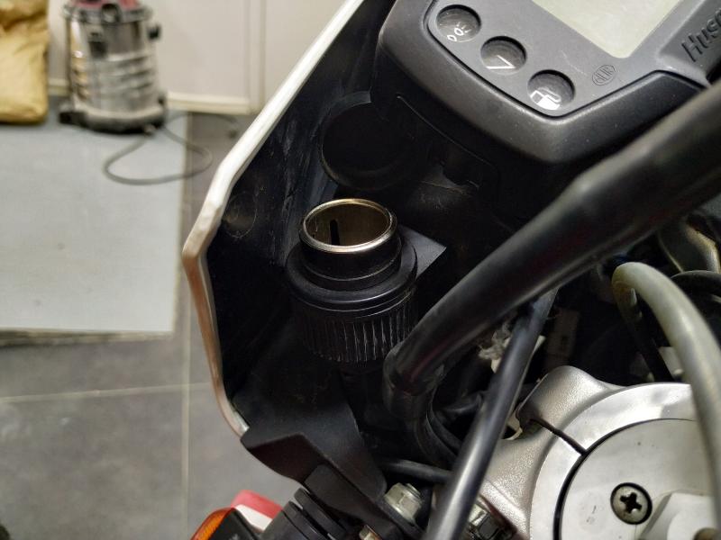

Подключил прикуриватель к питанию фары, в него воткнул автомобильный преобразователь с выходом USB на 5 Вольт (в общем обычная автомобильная зарядка телефона). В зарядку воткнул телефон. Проработала такая схема один день, после чего прикуриватель перегорел.
Поменял прикуриватель - через день сгорела сама зарядка.
Вопрос 1. В чем причина? Сталкивался ли кто-то с такой проблемой, как решал?

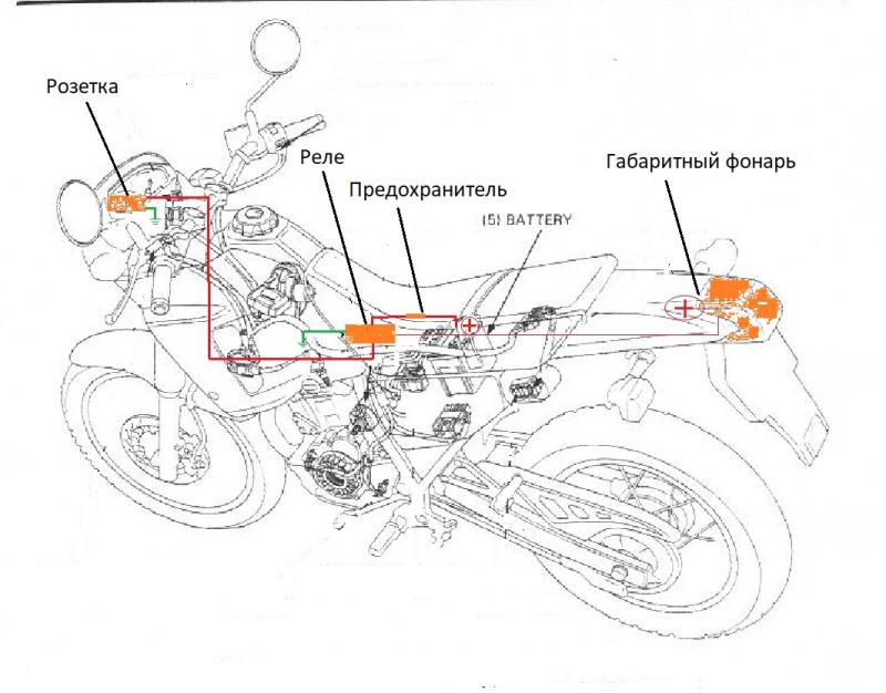

VasoNaXR250 держи схему подключения, это если делать через реле.
Есть на фореме кстати целый раздел посвященный розетке.

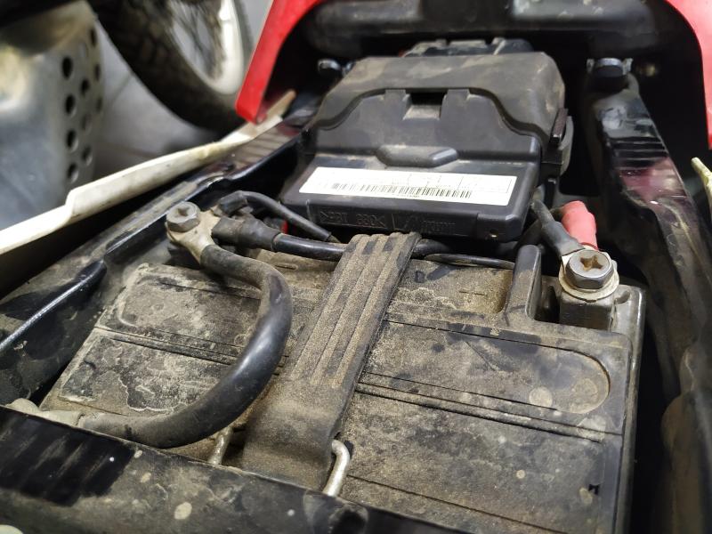

Для себя самым удобным и правильным определил подклбчение доп оборудование напрямую на акумулятор через предохранитель. Потому что родную проводку резать жалко, и можно заряжать телефон на отключеном зажигании. А еще если что то коротнет то лишусь максимум предохранителя) Зарядное с вольтметром, так что сожно наблюдать когда уже хватит)
сообщение 18.2.2020, 15:13
Цитата(VasoNaXR250 @ 18.2.2020, 14:00) *
Да, Honda XR250, добавил в профиль.
На фаре 100% постоянка. Ведь один день зарядка работала нормально.. Плюс я когда подключал - все замерял мультиметр ом.
Я как то купил готовое зарядное устройство 12/5 вольт с юсб разъемом под провод, это было достаточно давно в 2012 году, когда я взял хаску, и несмотря на то что оно имело защиту от воды, и было подключено напрямую на аккумулятор, сгорело через день, после этого я поставил обычную розетку прикуривателя через предохранитель и пользуюсь по сей день.
Подключено напрямую на аккумулятор, поскольку батарея является буфером, и даёт ровное напряжение сглаженное реле-регулятором, так подключают во всех мотосервисах внешние электро-системы, фары, розетки, навигаторы, схему я приложил выше, опыт работы в bmw-motorrad более десяти лет, и естественно там требования к выполнению работы были очень высоки.

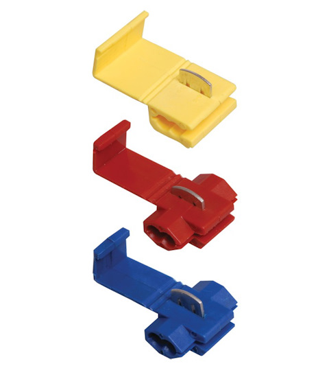

Напрасно вы, Eromaz и astr столь категорично заявляете, что нефиг тут заморачиваться. Кузьмич указал про свой опыт не для понта, а чтобы показать, что практика, опыт, статистика, наблюдения показывают, как делать надо, и как не надо в долгосрочной перспективе. Он показал правильный пример, а вы - нет. Я так считаю.
Понятно, что зарядки мало кушают, но вот придёт новичок в тему, почитает ваши посты и налепит "кипятильников" где попало, "как все", да на эти клятые ножевые коннекторы... А через год-два: "Подскажите, почему фара плохо светит/умерла?" Или: "Горит предохранитель по непонятным причинам!" Это еще если предохранитель спасёт.
