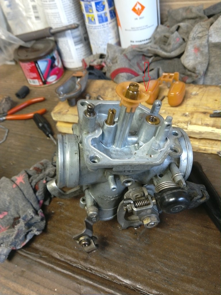

Вобщем проблема такая: на нейтрали при резком полном открытии газа мот глохнет, на передаче есть небольшой провал
Я так понял проблема в ускорительном насосе
Из жиклера (картинка 1)на запущеном моторе бенз вообще не идет никак
Тяга давящая на шток ускорительного насоса прожимает шток примерно на пару мм, пробовал давить в ручную -результата нет
Мембрана самого насоса целая, канал от мембраны до поплавковой камеры продувается. Сам жиклер забился?
Карб чистый, грязи вообще нет
Подскажите идеи
мот купил уже с такой проблемой

тягу регулируй, пара миллиметров мало. он прям должен плеваться как змея ядом.

Над жиклёром есть клапан, проверь его, должен в одну сторону пропускать, обратно нет.

сам шток ходит? он должен больше 2мм утапливаться.
Ещё карбаклинером прочисть, только все резинки сними и компрессором продуй.
лапка тяги утапливающая шток может быть загнута

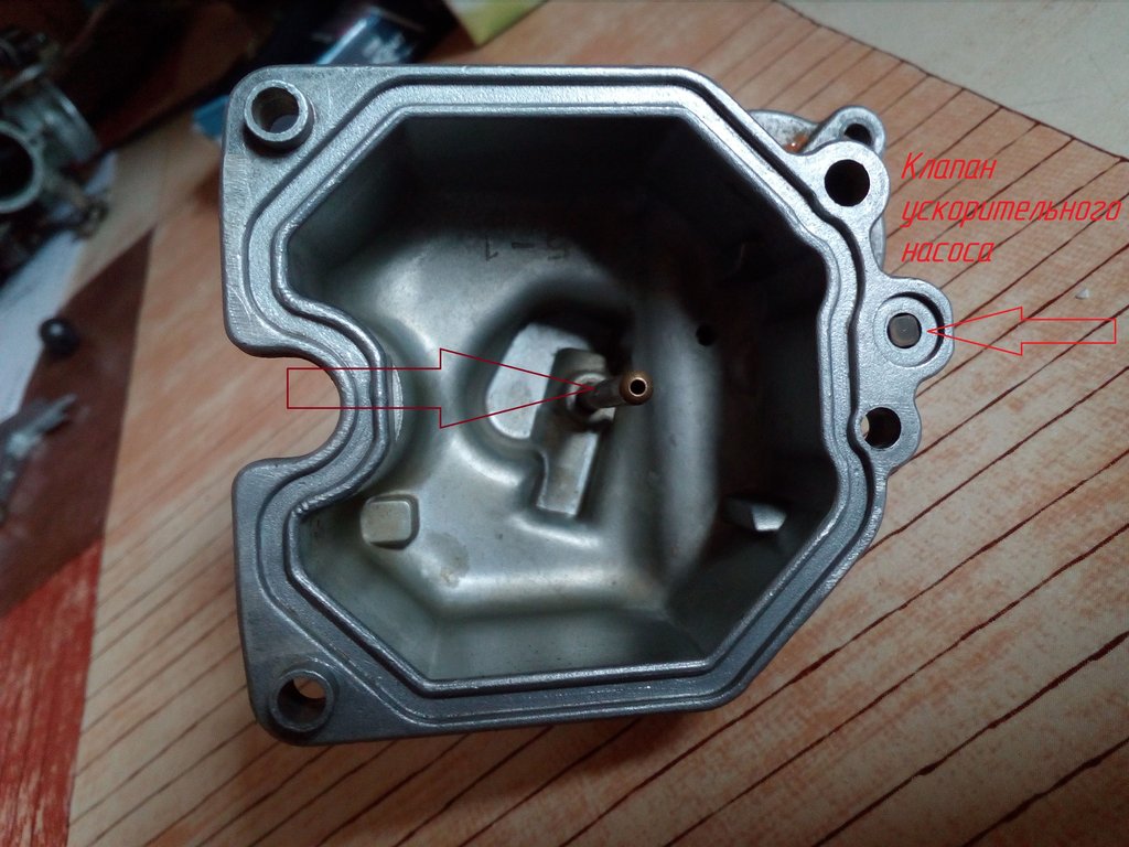

прямоугольный клапан ускорительного насоса, он?
не работает, даже если шток рукой двигать, походу с клапаном проблема
мембрана целая, жиклер льет, в камеру насоса бенз прступает

Да, там подписано, должен в одну сторону пропускать.
Ну и жиклёр чистый должен быть.

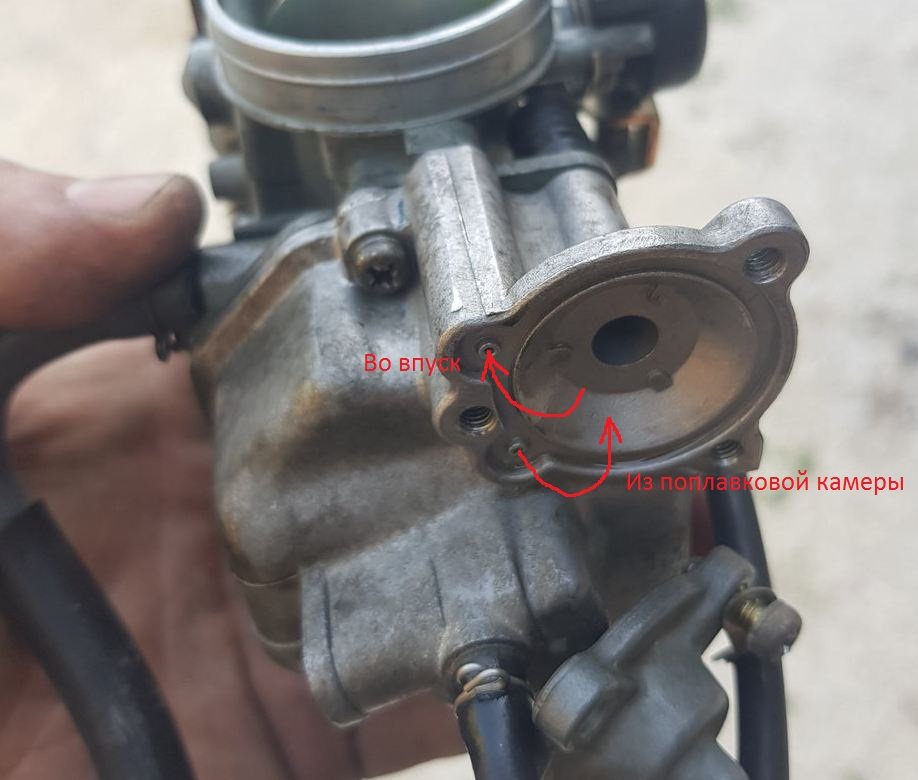

заработал насос, тяга действительно не до конца мембрану продавливала, подогнул лапку. Почему то в ручную он тоже не качал, когда шток руками двигал. Еще в поплавковой камере, на фото детальь. Она не держится и падает вниз . Нужна вообще эта хрень?

Ставится эта хрень сюда:
Через выемку в хрени проходит эта трубочка:
Как-то так ))

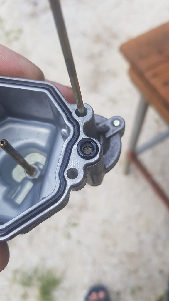

Проблема оказалась в круглой прокладке на клапане, толи разбухла, толи япошка не то поставил. Когда затягиваешь поплавковую камеру то прокладка расплющивается и перекрывает канал

Прокладка на сопле ускорителя не родная.
Струя должна на метр вылетать из карба примерно
