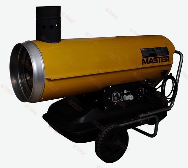

Да жарят они что надо,те которые я видел были мне выше пояса с трубой диаметром 500мм. Поджаривает и сдувает с места biggrin
Тепловая мощность: 46000 Вт/ч
Вид топлива: дизельное
Расход топлива: 3,9 л/ч
Напряжение сети: 230 В
Ёмкость бачка: 65 л
Вес: 85 кг
ЦЕНА: 72 000р

Воздухонагреватель электрический Vanguard VE 3,3 EСA, технические характеристики:
Потребляемая мощность: 1700-3300 Вт
Напряжение: 220 В
Производительность: 400 куб.м/ч
Вес: 7,2 кг
Цена со скидкой : 3000р

Gira
сообщение 5.1.2010, 23:04
Сообщение #30
Сообщений: 69
Регистрация: 2.11.2009
Мотоцикл: XR250Baja 2001
а почему буржуйки стороной обходите?
старых поддонов везде полно - а это бесплатное топливо.
можно еще вот такую мажорную термофор:

Пользовался в гараже дизельной печкой СОЛЯРГАЗ (фото 1) пару лет, греет средне, при этом пока разогревается дымит , и вони от неё много.
В этом году купил инфракрасный керамический обогреватель газовый (фото 2) за 2000 руб, редуктор в комплекте. Максимальная мощность 4,8 кВт. Без запаха и греет хорошо.
Подключаю его к газовому 5 литровому баллону. (фото 3)
Выхлопом дышать как-то жалко, лёгкие не казённые, и жисть одна, без приточки или с плохой приточкой подохнуть вполне реально.
Вот и перешёл на газ. При этом вентиляция гаража имеется.
