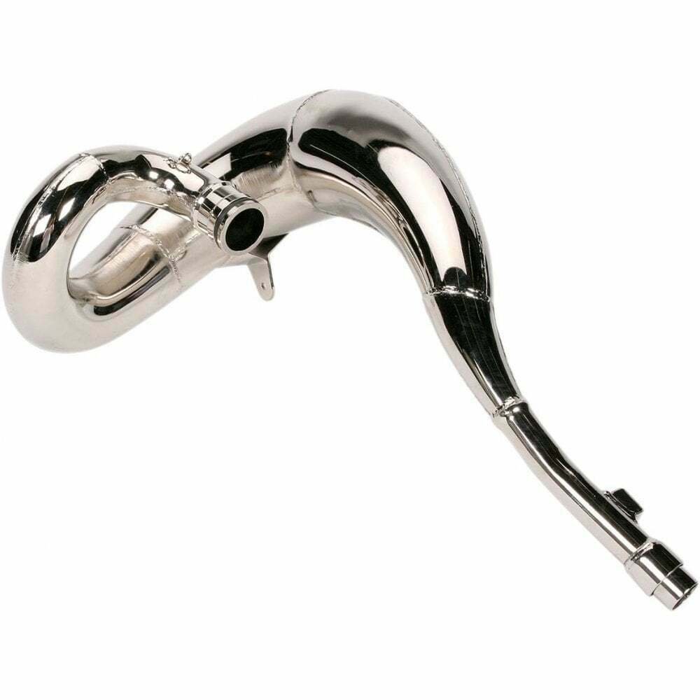

Поискал такой резонатор, нашел этот:
https://www.ebay.com/itm/253999909476?ul_noapp=true
Судя по описанию и заголовку, это то что нужно (96-98 RM250), правда фотография товара какая-то левая, запросил у продавца актуальное фото, он мне прислал это:
Ну вроде как то что нужно ... попросил замеры отверстий, дабы быть уверенным, что они сходятся, дык они этого сделать не могут, ибо резонатор у них где-то на складе у диллера и всё такое.
Сижу думаю, что теперь делать, заказывать этого кота в мешке?
