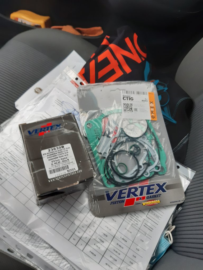

Проехал на моте 80 часов, начал плохо заводиться и плавали постоянно холостые, снял цилиндр промерял цилиндр/поршень. Заказал группу Б, жду запчасти. Также при разоре обнаружил на головке эмульсию, наверное следствие задубевших резинок, вовремя полез.

Вставить ник Цитата Мотоцикл: EXC200'12
Поршень явно перекатал. Тупо савить Б не надо, хонинговочку надо сделать, потому что в цилиндре бочка скорее всего небольшая есть.
Тс пишет промерил жеж.Не все умеют в хонинговку которая бочку уберет.Тем паче яйцо. А поршню по фотке часов 150-200, да
Направляющие в аморте тоже уставшие сильно. Мопед треба денюжек и внимания)
Все промерял, хон на перекладке чуть стерся, а так цилиндр живой. Стоял группа А Vertex. интересно с завода поршни какого производителя ставят.
Поршень в минус на 5 соток ушел, а цилиндр на 1.
их и ставят на 2т ктм.Только в коробочку ктм упаковывают когда перепродают по оригинальному партномеру
Тогда получается все на оригинале катаются)
На 2т не знаю, а на 4т ОЕМ Ктм и вертех отличаются. Плюс размер колец разный, хотя оба поршня Вертекс.
на 2т пуля в пулю. На моей 125ке точно,отличается только выштамповкой (на оригинале ктм-вертекс, на замене просто вертекс) вес, геометрия,кольца все одинаковое.
на 4т сейчас(на свежие) вроде бы не вертекс ставят а чет другое.

Сообщений: 206
Регистрация: 2.10.2018
Вставить ник Цитата Из: Ростов на Дону 161RUS
Мотоцикл: KTM 300 exc 2t
Немного дополню историю поднятия с колен моего пепелаца)
Загильзовал цилиндр и поставил поршень группы А.
Новое сцепление, диски, пружины, внутренняя ступица
Резонатор и клетка, мощная из трубки, в Краснодаре варят.
Карбюратор поставил xtng 36, родной устал сильно и по этой причине сильно лил, этот же карб не имеет не одного жиклера, регулируется достаточно легко и точно, самое главное регулировка иглы, обогатителя производится без снятия и разборки. Мощей немного добавилось.
Также поменял лепестки на клапане
Всем привет!
