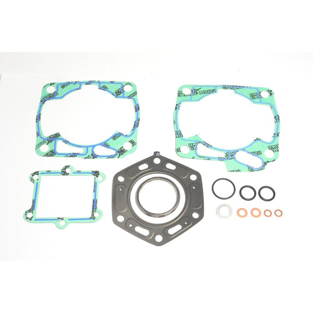

Что касается совместимости цилиндров....
Слева прокладка АР справа МКшная.По шпилькам совпадут,а вот с охлаждением придётся что-то сделать.
О гильзовке.Если гильзовать АР , получится без возможности последующей расточки из за большого мощностного.Т.е следующий ремонт опять гильзовка.
Если цилиндр покрутить в руках это видно.
