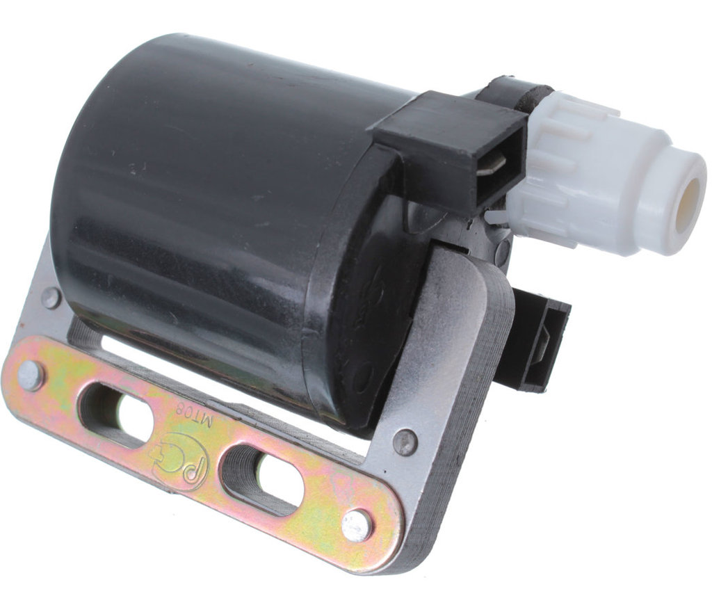

В поисках куда делась тяга на малых и прыть на высоких, я добрался до катушки. Оказалось, что вместо стокового свечного был примастырен тюненый
Сопротивление катушки с плюса на минус 4Ома (норма 2-6Ом)
Сопротивление колпачёк - минус 14 кОм (норма 20-30 кОм)
Может ли быть проблема в нестоковом колпачке и этом колхозном соединении?
По теории, чем больше сопротивление, тем дольше искра. Как оно может быть на практике? Стоит искать новую катушку ли б/у сток?

Эффективность искры (и катушки с колпачком) проверяются очень просто.
Делаешь зазор на свече % на 30-40 меньше штатного и пробуешь. Если проблемы ушли, то меняй катушку со свечником.
Если нет, то есть вероятность, что дело не в них.
Те значения, что указаны вряд ли влияют на что-либо, но это не точно smile.gif

Штатная свеча dr8a зазор 0,7мм. Это 0,4-05мм зазор выставить?
сообщение 29.8.2021, 21:29
Сообщений: 54042
Примерно, да.
Долго на таком зазоре ездить не стоит, а для проверки - вполне может что-то выяснить.

Я б-117 от классического ваза ради проверки поставил. С первым попавшимся наконечником от него же. И- ездил почти месяц. Именно такая катушка. Родная давала очень интересный эффект сравнимый с небольшим подсосом воздуха. После замены- всё отлично.

У меня вм эндуро. Прислали родную по гарантии. Ставил 117ю посмотреть что получится- и проездил с месяц. Разницы с родной не заметил, вроде.

К слову, на одногоршковый японцах обычно вполне себе успешно работает катушка от советских двухскоростных мопедов и лёгкий мотоциклов. Та, что ставилась на Мински и Восходы.
Джебел Светомаскировки в своё время отлично на ней ездил.

а еще проще-от японских, да и китайских мопедов с cdi зажиганием будет работать как родная

Перемерил китайские катушки (все рабочие)
Первичка 0.5Ом
Вторичка на колпачке 8Ом
Как-то сильно отличается от джебовского номинала
Катушка б117 для контактного по сопротивлениям подходит

Плюсану. У меня стоит от скутера, внешне как родная, работает отлично.
