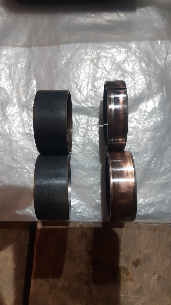

![]() мотокроссер ![]() ![]() ![]() ![]() ![]() ![]() Группа: Свои Сообщений: 8167 Регистрация: 28.7.2011 Вставить ник Цитата Из: Александров Мотоцикл: YZ250F '17 BSE M2 Репутация: 65
Решил давеча масло в подвеске поменять. В вилке было свежее. В одном пере гидравлика не работает. Совсем. В аморте жидкость была грязная, с вкраплениями металлической пудры. Купить масло для аморта та еще история, даже под заказ не сразу нашел. Пока снимал подрамник обнаружил отсутствие заглушки в странном патрубке, который на шланге от эирбокса к карбу.

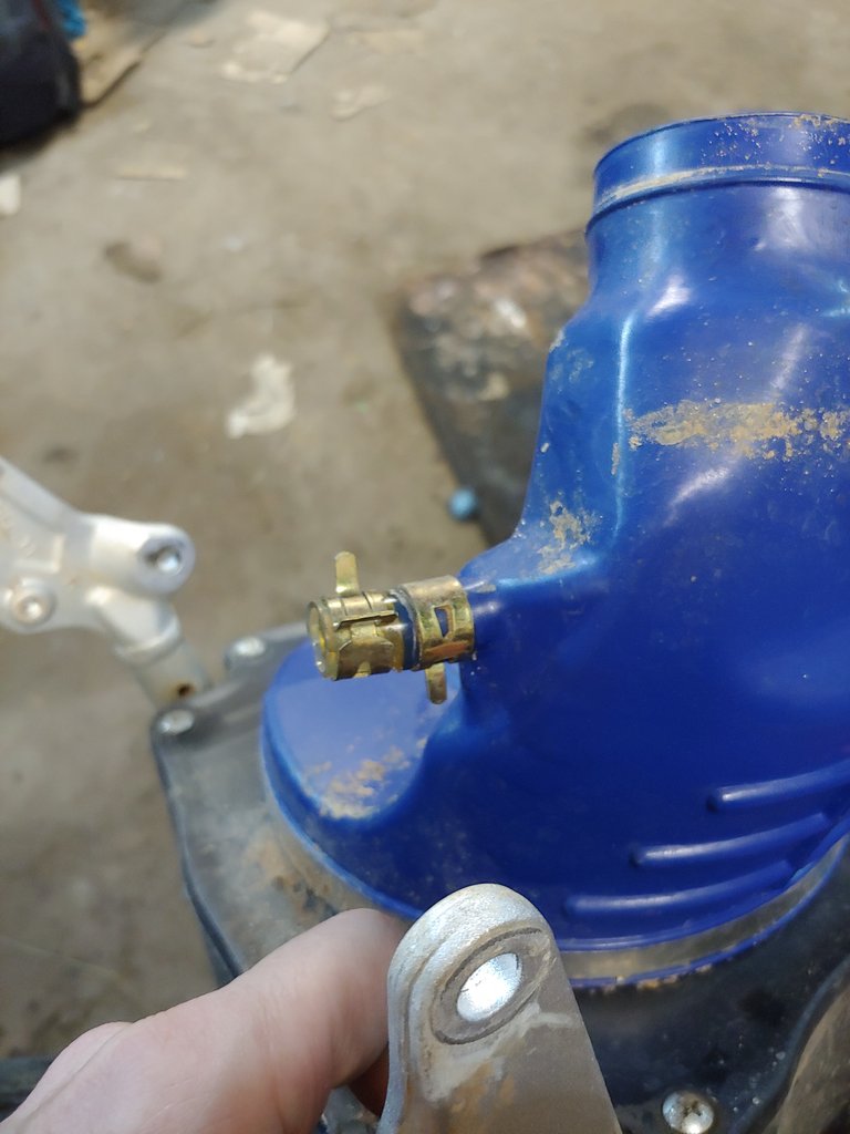

#19
![]() Матёрый джебеловод ![]() ![]() ![]() ![]() ![]() ![]() Группа: Свои Сообщений: 7799 Регистрация: 7.1.2015 Вставить ник Цитата Мотоцикл: Много Репутация: 83
мб унифицировано, идет как вакуум, на бензокран.
на дренаж не оч похоже. -------------------- Мойша, эти штаны не надо носить. Их надо продавать! (с)

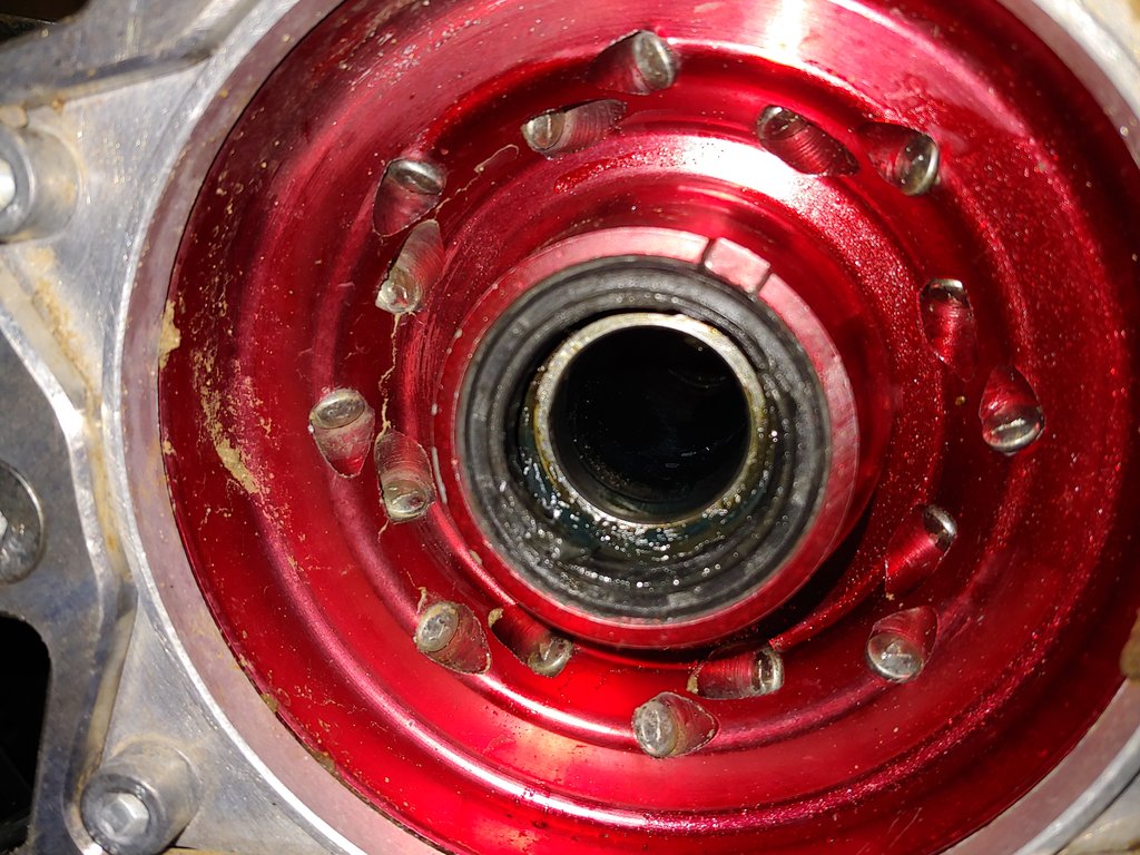

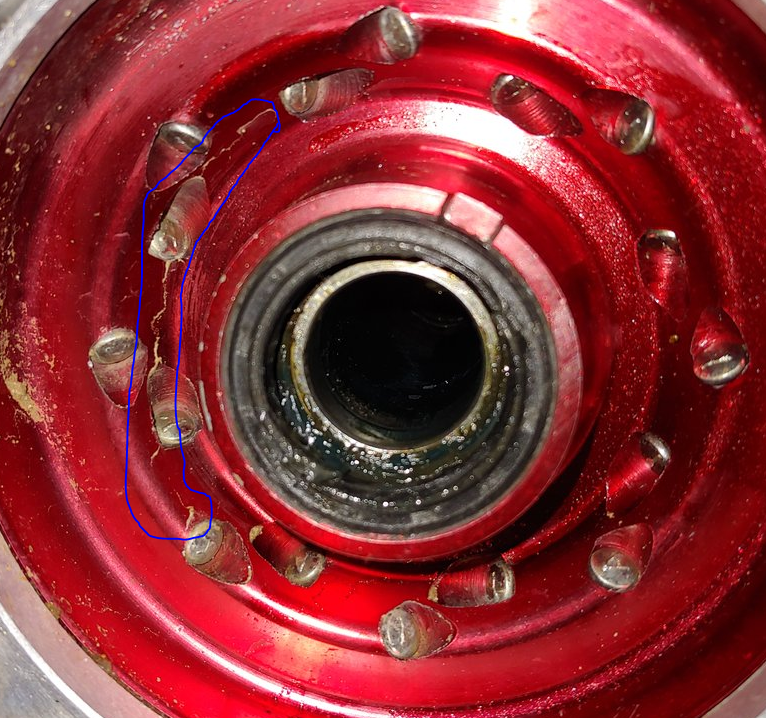

Между тем. Новый сюрприз (неизвестно от кого). Втулки в заднем колесе установлены диаметром 30мм.
![]() А сальник 33мм. ![]() Решил исправить дело покупкой сальника 43х30х8, но потерпел фиаско, втулки своим большим диаметром упираются в сальники. А болгарка у меня в другом гараже. Позже подточу, чтобы сальник глубже сел. У сальника есть часть не обрезиненная. ![]() -------------------- На каждый хитрый Стофель найдётся свой Джебель.
16.11.2021, 9:34
#24
![]() Сильно заинтересован ![]() ![]() ![]() ![]() Группа: Эндуристы Сообщений: 920 Регистрация: 25.7.2015 Вставить ник Цитата Из: Кострома Мотоцикл: , HONDA CRF250L Репутация: 18
У тебя походу уже и ступица треснула.
16.11.2021, 10:02
#25
где?
