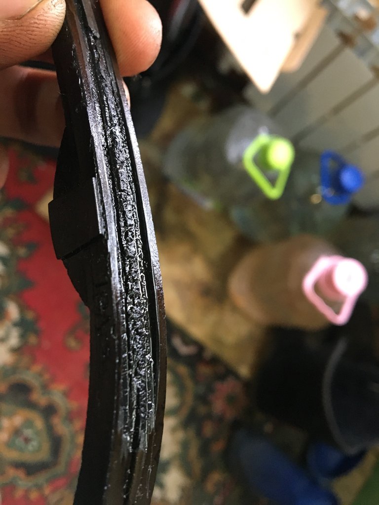

Ещё не разбирал мотор, жду запы с Японии. Но мотор шумновато работает, натяжитель полностью вышел и в масле частички мелкие от башмака походу, как будто он сыпется уже, у меня на 200 такая фигня была при пробеге 48000Прикрепленное изображение

Такое вообще редко бывает... Да ещё что бы слайдер был так сильно разрушен... ну один раз видел на 1KH... Не из-за пробега это

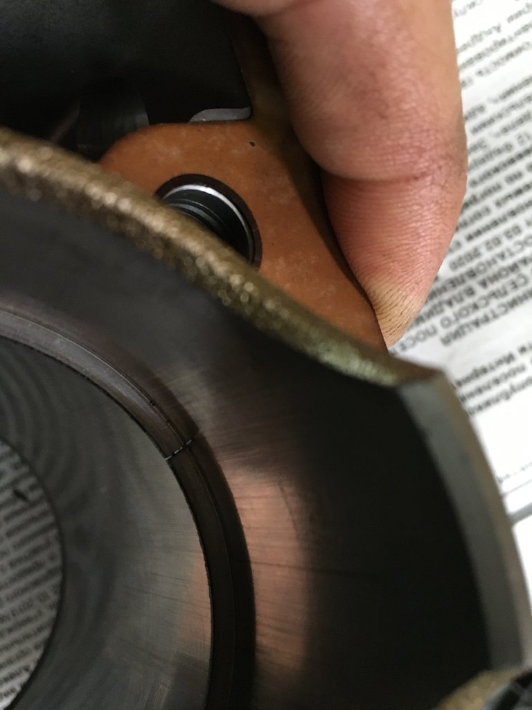

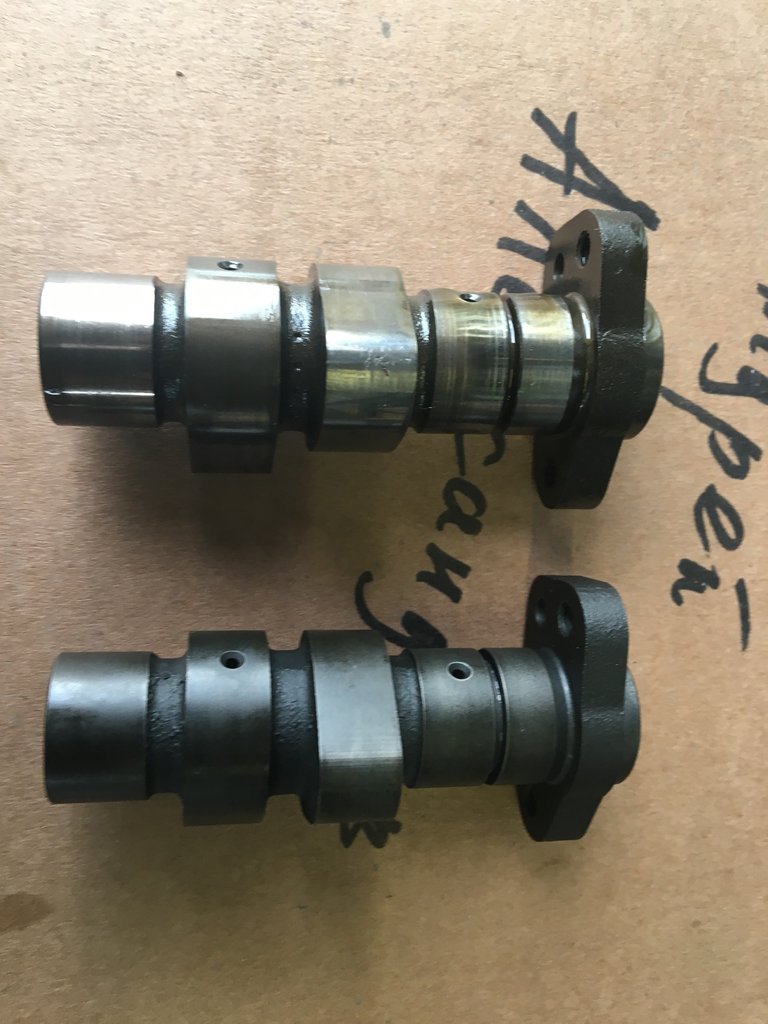

Я вообще впервые увидел чтобы башмак стал крошиться и был в раковинах в месте соприкосновения с цепью, но и съеден он был прилично, в целом по мотору 200 не было ничего криминального, колено было живое, поршневая только с горизонтальными царапкамиПрикрепленное изображение ну кулачки распреда были немного съедены ещёПрикрепленное изображение

Может димексид кто залил или ещё какую-нибудь гадость. А может просто время взяло своё. Я на своём дрз 2001 года башмаки на всякий случай поменял, хоть старые и выглядят прилично.

Мне кажется все таки от времени, потому как мотик 2002 года был и при детальном осмотре я не увидел следов разбора двигателя, во всяком случае мне так кажется, болтики срывались со скрипом, некоторые прикипели, колпачки маслосъёмные задубели.

На моём 40 тысяч пробега,год так же 2002,правда бак синий,в общем поменял только грм,и то можно было ездить ещё, сцепление оставил старое,потому что не увидел никаких следов износа,новое ,купленное лежит в запасе),клапана тоже проверял прошлым летом,всё в норме ,ездить и ездить,башмак тоже был в порядке,небольшая канавка,поменял его и звёздочку,как пишут в статье на форуме.
Так что с башмаком вопрос спорный,или залили что-то, или пробег не 37.
