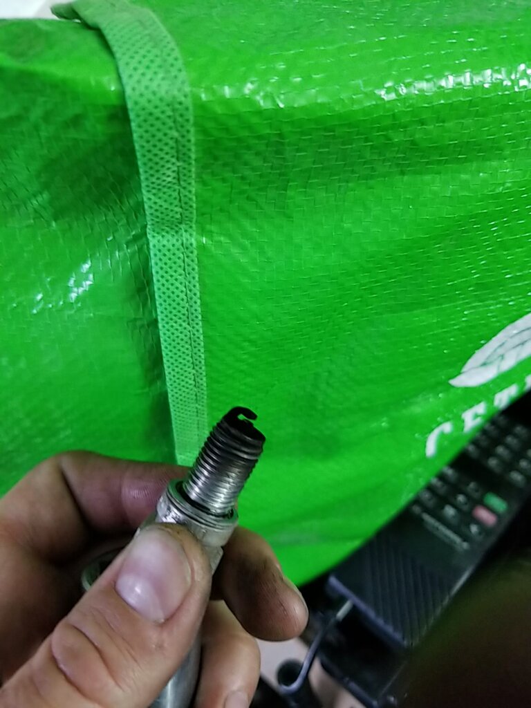

Подскажите греться когда по трассе едешь 80 км 90 примерно начинает дергаться. В лесу такого нет. Что может быть? Из зажатого клапана может быть? Стит карб китайский пробовал добавлять смесь не помогает.

Они все греются. Сколько хоть греется? Плюнь на цилиндр, если плевок скатывается как шарик ртути - перегрев, если просто шипит - норм рабочая температура.
Вангую - всё дело в китайском карбе. Какого цвета нагар на свече (фото)? Свечу поменять на свежую? Какое состояние воздушного фильтра?

ПЛЮВАЛ плевок как на сковородке даже в нижней части мотора. Вчера поднял иглу на максимум тестировал вроде перестал греться.
