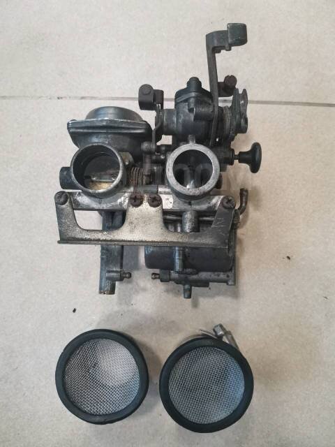

А какой там карбюратор? Глянул на схему в мегазипе и не понял, там он сдвоенный какой то? Такое впечатление, что одновременно вакуумный и механический одновременно. Но может я и не понял чего. Фотка есть?
Ебей вот такое предлагает.
https://www.ebay.com/itm/394126260782?fits=...JMAAOSw19Fisdy8
Блин. Вот вечно так. Только задал вопрос и сразу нашлось фото. До этого несколько раз попробовал и не нашел. )))
https://www.ebay.com/itm/155388614958?hash=...rQAAOSwCU1jaNDA
ДА. все правильно, его ещё и синхронизировать надо

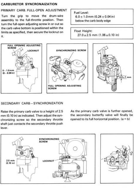

max640
сообщение 14.2.2023, 14:13
Сообщений: 481
Регистрация: 10.3.2018
Мотоцикл: KTM 640LC4 E
Цитата(Сhestar @ 14.2.2023, 14:07) *
Чужой из космоса,страшный блин
на моноцилиндре?
Да,на моноцилиндре.Там и винтики для этого smile.gifСинхронизируются между собой.Насколько помню, надо выставить на правом на закрытие, а потом при полном открытии левого,на правом заслонка должна встать горизонтально.Для этого и винтики есть регулировочныеsmile.gif

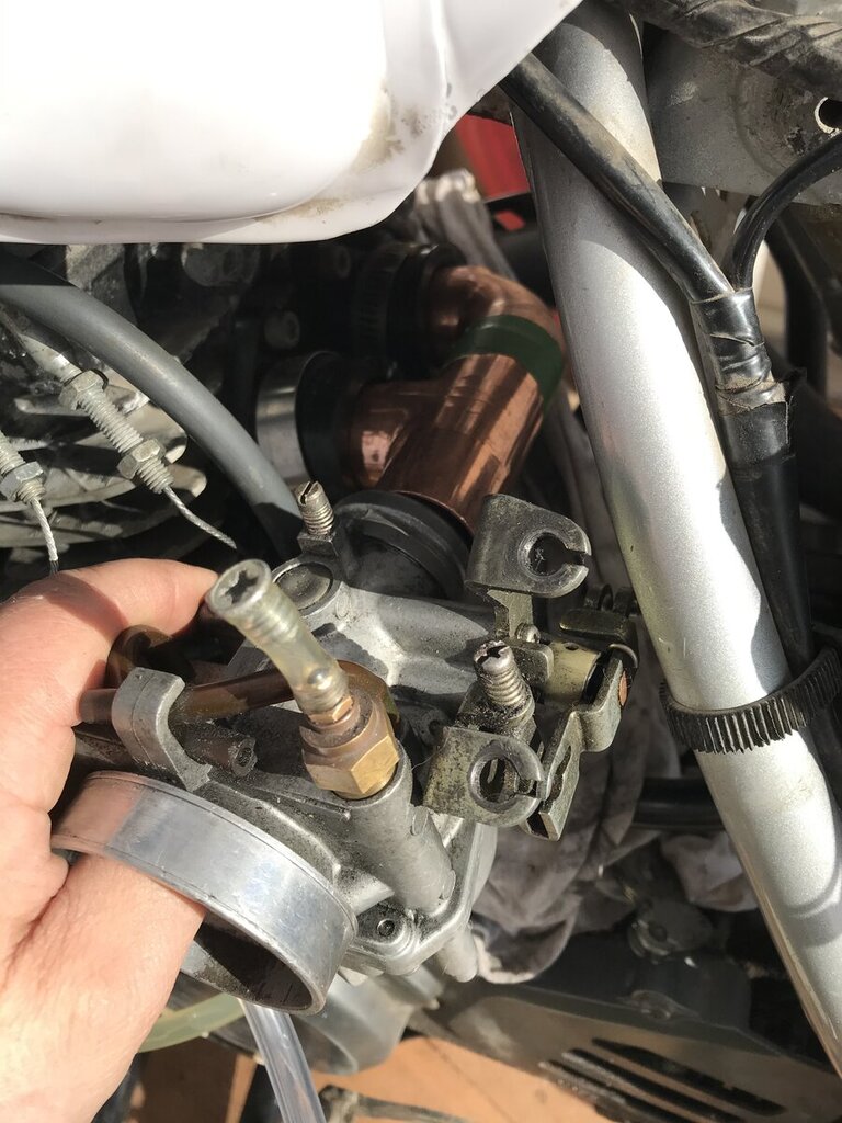

Получается, что на каждый впускной клапан - свой карбюратор
Получается, действительно, что второй карбюратор работает как ускорительный насос (Вторичный карбюратор работает в вакууме при 1/2 дроссельной заслонки или больше, похоже как на машинах карбюраторы со второй камерой).
Вот что интересного нашел с забугорного какого-то форума, кто знает, если не поможет, то может натолкнет на какие-то мысли:

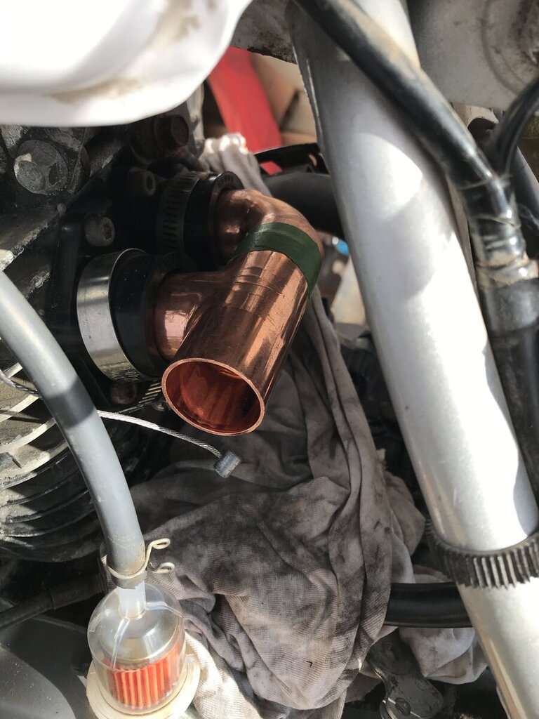

1. Сделал вообще вот так (Да, я сделал это с карбюратором yamaha bravo 250 и медным впуском . Работает хорошо. )

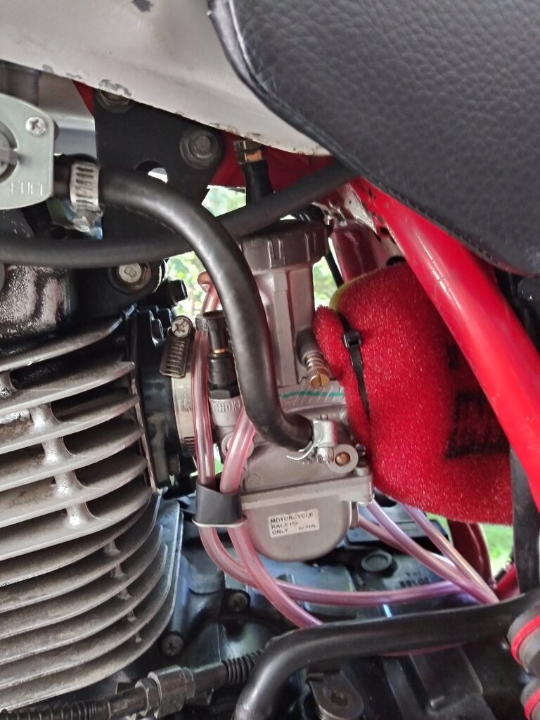

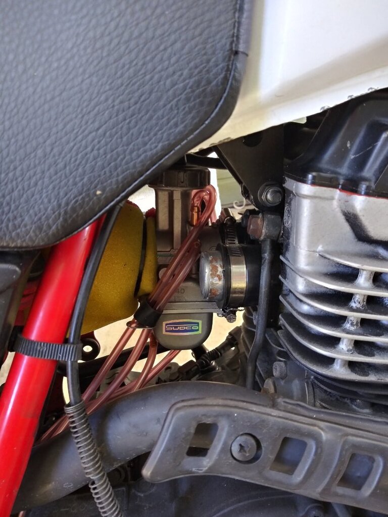

2. Второй сделал вообще вот так, все через переводчик, но суть, думаю, понятна - ( Установил двойные карбюраторы Keihin PWK 28 мм на свой TT350, они доступны в размерах 24 и 26 мм, и я полагаю, что они подходят одинакового размера. Не просто прямой болт, но они хорошо работают с хорошим повышением производительности. Вот фото карбюраторов с новыми тросами дроссельной заслонки)
3. Этот вариант вообще другой, тут один карбюратор стоит и вот что пишет этот парень ( Я установил карбюратор PWK 40 мм с небольшими усилиями, и он работает отлично. Если вам нужна дополнительная информация, напишите, но в двух словах я заблокировал вторую впускную трубку, чтобы запустить один карбюратор. Заводится с одного удара, 50 миль на галлон и без плоских мест.)

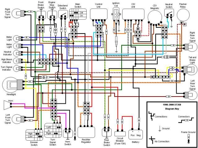

И как дополнение, раз уже был там, есть схема проводки, правда для Xt350 1996-2000
И как синхронизировать карбюраторы родные:

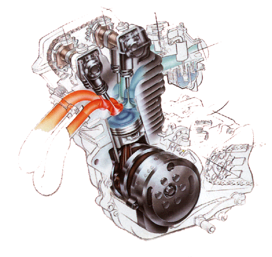

На этой картинке выходит два распредвала в этом моторе.
Смотрю на свой ХТ600-й мотор и вроде как один распредвал. Правильно?Прикрепленное изображение
Смотрю на эту супер конструкцию и страшно становится туда лезть...
А лезть придётся потому как капает при открытом кранике и жрёть почти 6 литров.
Из-за чего, хотя б примерно, может подтекать карб?
1) Да, на ХТ600 один распредвал
2) Скорее всего запорная игла не держит
Синхронизация там элементарная, в мануале на 600 описано. Делается одной отвёрткой, больше ничего не надо) Главное чтобы до этого в карб рукожопы и колхозники не лазили
Двигатель чем то похож на джебеловский. Два распредвала. 6 передач. Распредвалы в постелях
