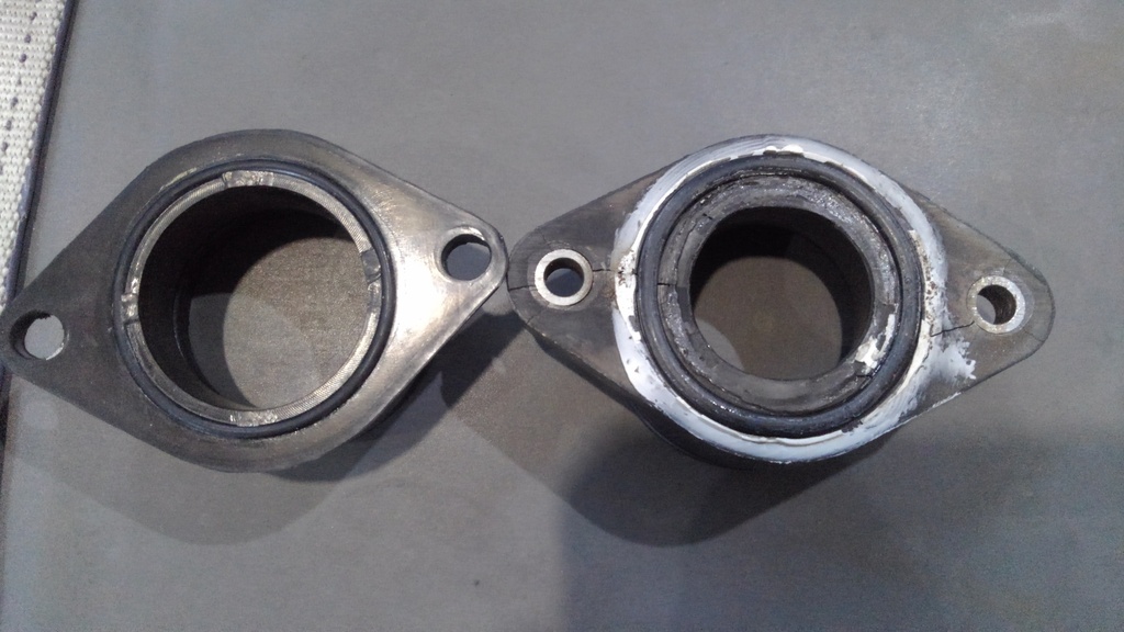

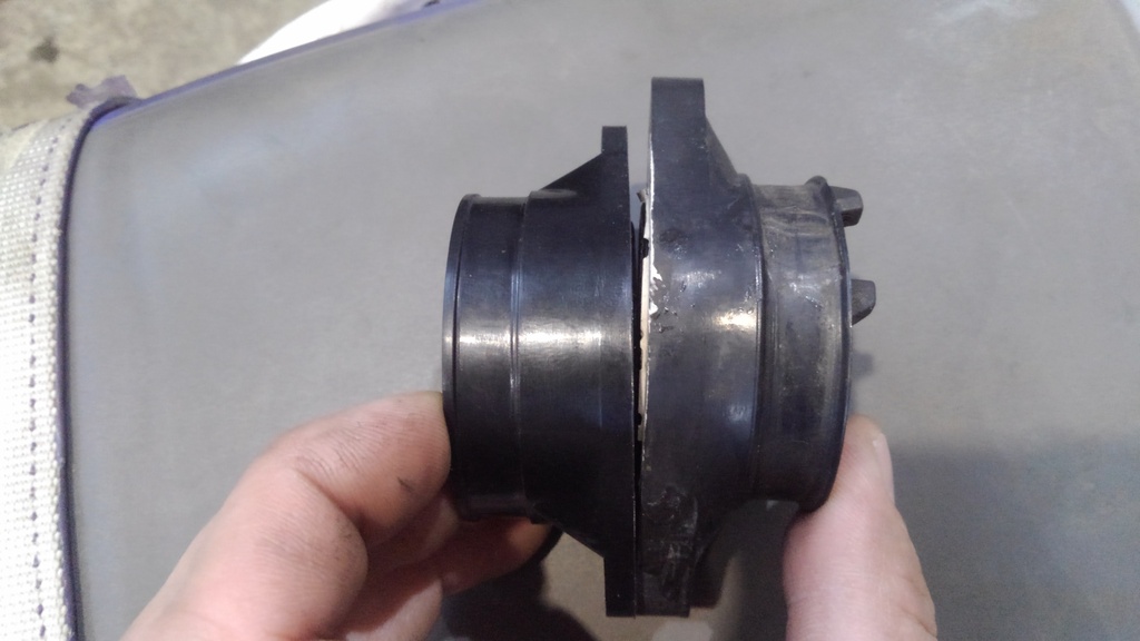

Доброго всем. Беда с мопедом, расслоился патрубок карбюратора. Поиском ни оригинала, ни адекватных замен не нашел. Есть у наших узкоглазых друзей нечто похожее
https://aliexpress.ru/item/4000046619054.ht....6b7b4aa6l1Kh2K
По размерам вроде оно. Никто не сталкивался?

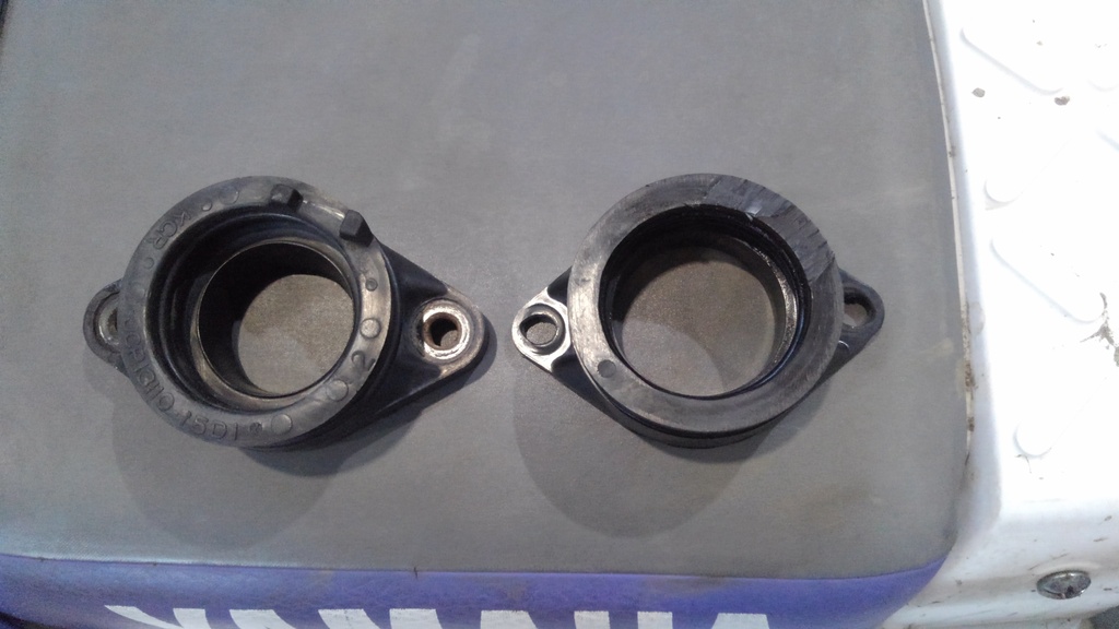

Оставлю фотокарточки с размерами для истории. DR250S 94 год BST33SS J418
Заклеил пока своего страдальца. Закажу у китайцов, как доедет, отпишусь потом с картинками. Там на али последней картинкой есть размеры.

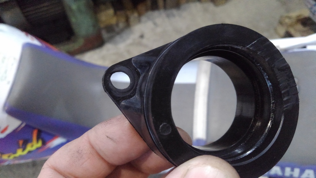

Пришла китайская поделка. Ну что сказать, жалкое подобие левой руки, как говориться. По крепежу немного не стреляет, пилил, ушки крепления раза в три тоньше оригинала, уплотнительное кольцо отлито вместе с телом. Выступ для ориентации карба не на месте, срезал. Намазал для уверенности герметиком и поставил. Завел, прокатился, вроде не подсасывает. Посмотрим сколько проживет, буду пока искать другие варианты, не понравился итог.
