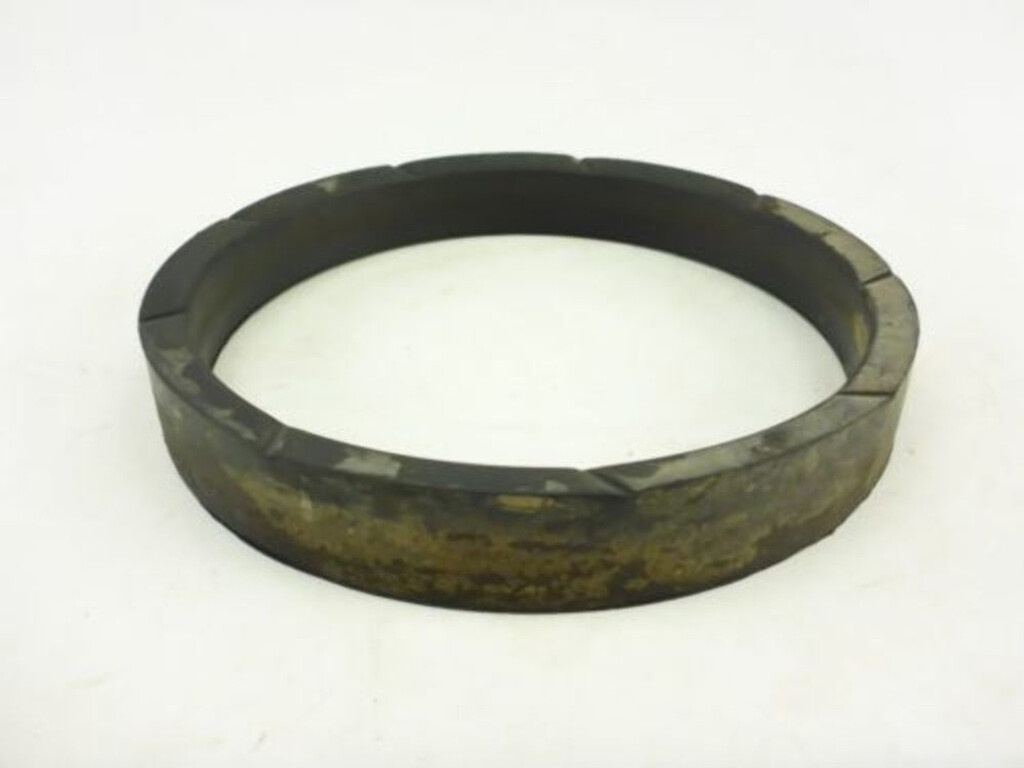

Что это, и самое главное зачем? ни разу не встречал подобное.Прикрепленное изображение

Компенсатор кривости тормозного диска? Или амортизатор на случай падения?
но вопрос конечно ставишь не правильно. Ни ссылки на каталог. Ни текстовых артикулов деталей. Ни модели мотоцикла. "Смотрите ребята на картинку и думайте как мне помочь"
Я нашёл изображение деталей только лишь потому, что снизу картинки номер страницы каталога есть.
https://www.babbittsonline.com/oemparts/a/y...895/front-wheel
Ещё как вариант это вибро или скрипогаситель.

Мот xt600 (в названии темы указан) https://www.megazip.ru/zapchasti-dlya-motoc...koleso-14562681 деталь номер 14 (код 3TB-25336-00-00
Ring 2)
Кольцо мягкое, похоже на вспененную резину. Больше похож на пыльник,закрывает промежуток м\д диском и спицами,( защита от наматывания на ступицу травы?)

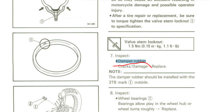

Думаю в мануале про эту резинку говорится. "Амортизирующая резина".

Да, есть там такое. Кольцо из плотного вспененного материала
