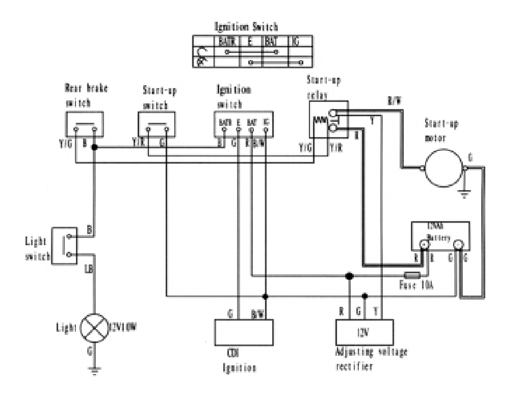

Всем часик в радость! Есть спецы по мотоэлектрике? Из за недопонимания бьюсь уже 2 года. А дело вот в чем... У меня стоит диностартер. это генератор и он же стартер. От него идут 2 провода один на обмотку другой уже масса. внимание вопрос Как и какой РР подключить? Название техники: гопед REGGY FALKON 43CC RG4352103. Единственное что нашел это описание РР и фото. С желтого звониться на красный обратно нет. Зеленые звонятся в обе сторон но не звонятся на корпус.
Помогите пожалуйста...

Вообще если менять то на такой же 4 пиновый рр. Зеленые это провода фазы по идее. От гены идут. Желтый черный на электрику

Мануал в сладость! Там схему, похоже, кольщик делал, но все-таки прочитать можно.
Из нее следует, что династартер - это машина постоянного тока, скорее всего с коллектором на графитных щетках. Это значит, что никаких выпрямителей в схеме не требуется. В режиме генератора за напряжением на аккумуляторе следит Adjusting voltage rectifier, который может быть по принципу работы последовательным или параллельным.
Лучше всего, наверное, оригинальный блок по штатной схеме.
В схеме соединяется тремя проводами: красный ( R) - на плюс аккумулятора, зеленый (G) - на общий минус и желтый (Y) - на династартер.
Если бы он звонился обратно, то стартер бы крутился без возможности выключиться.
