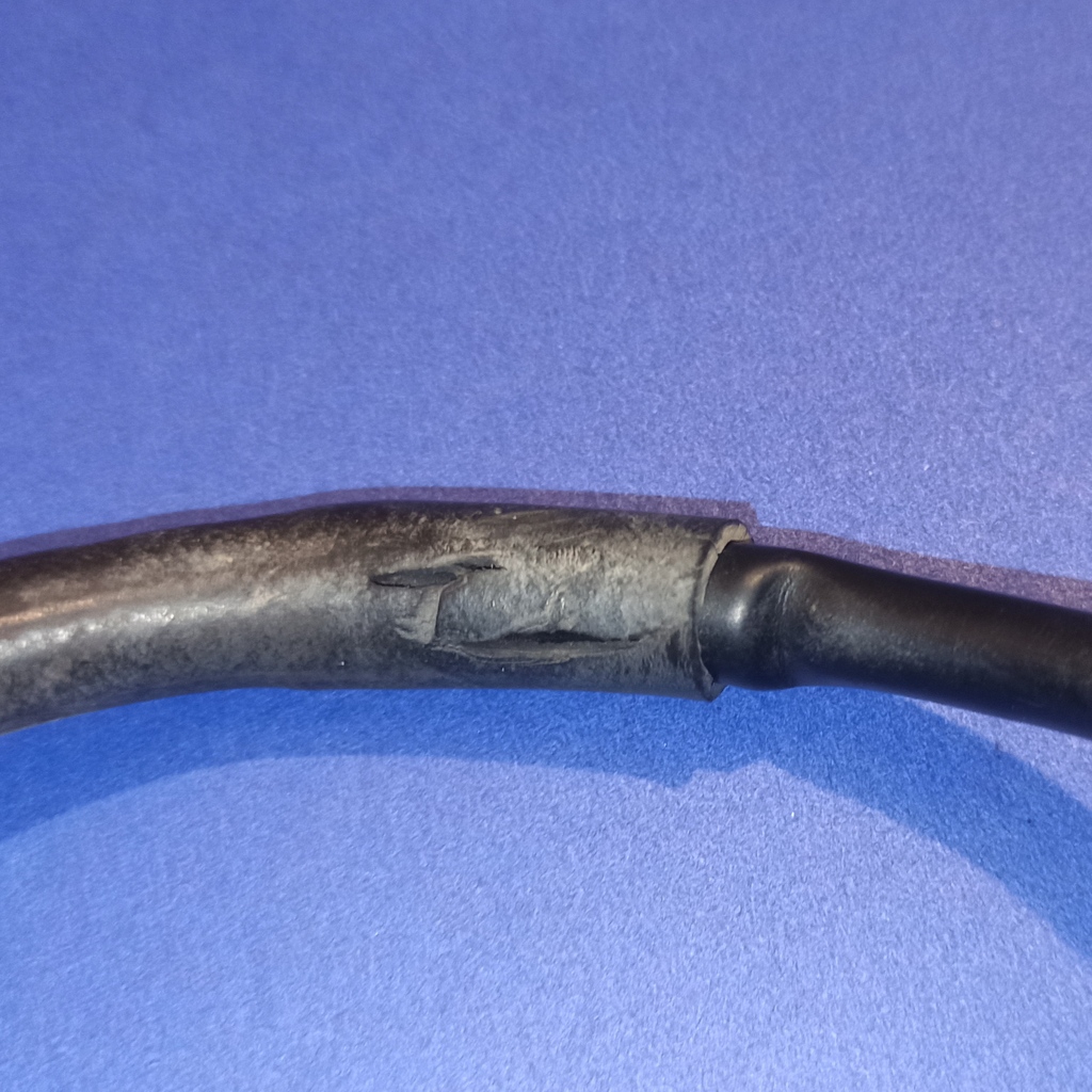

Сегодня снял катушку. Рассмотрел поближе трещины на проводе. Вот фото:Прикрепленное изображение
Изначально думал, что они сквозные, но это всего лишь трещины на резиновом кембрике, который надет на провод. Может, действительно дело в колпачке. Я в темноте мотоцикл не заводил (чтобы посмотреть, где пробивает искра), но воду целенаправленно плеснул на колпачок и провод -- мотик сразу заглох.

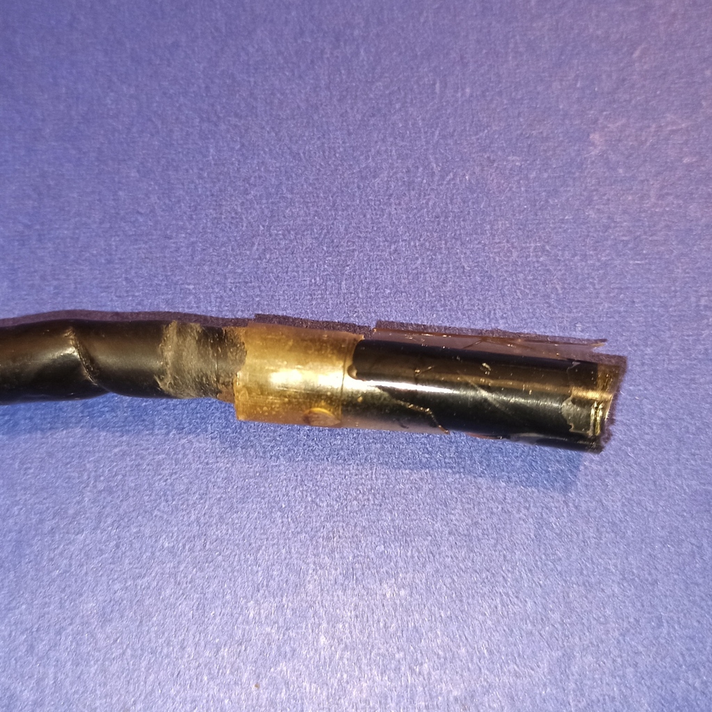

Провод я все же достал со стороны катушки. Вот как это выглядело изначально:Прикрепленное изображение

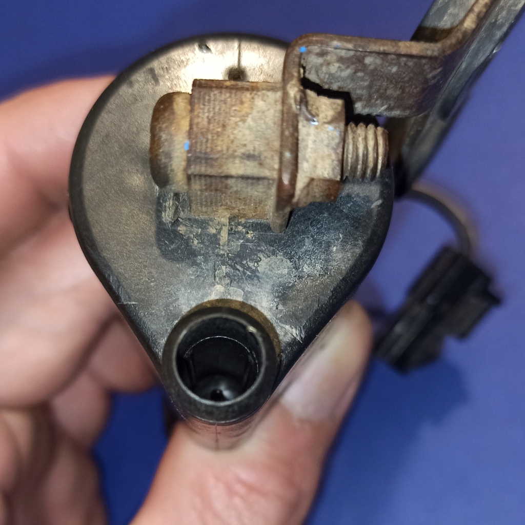

Вытащил, зажав его в тиски и покачивая из стороны в сторону. После увидел такую картину:Прикрепленное изображение
Плохо видно, но внутри отверстия стоит не саморез, а штырь. На него и насаживается бронепровод. Конец его был обильно намазан клеем при установке на заводе (видно на фото).

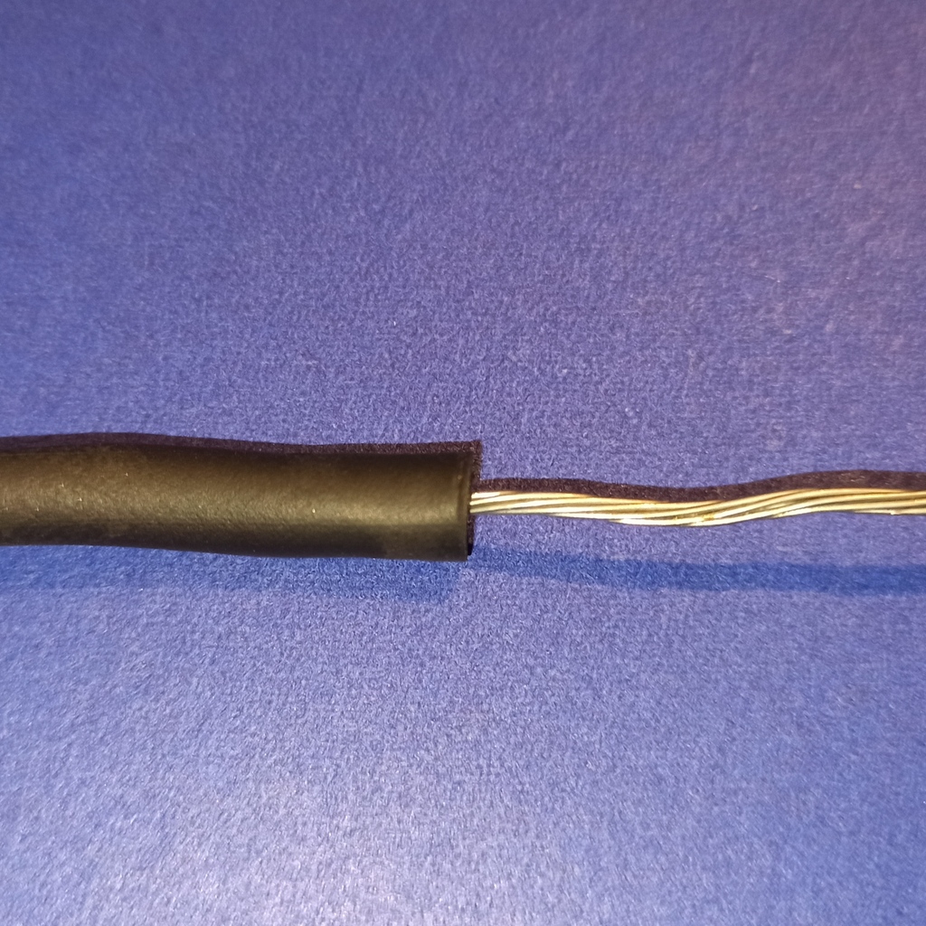

В общем, менять буду провод и колпачок. Есть провод от машины, но у него вместо медного проводника внутри стоит графитовая жилка. Вот фото:Прикрепленное изображение
Родной провод это просто медная жила в толстой изоляции:Прикрепленное изображение
Хочу попробовать поставить оба варианта и замерить сопротивление на всем участке от первичной и вторичной обмоток катушки до свечи. В мануале есть цифры нужных значений, посмотрим что покажет.

Советую найти провод, как оригинальный. С графитовой жилой может подвести неожиданно. Она хороша на проводах с залитыми наконечниками, в таком варианте не советую.

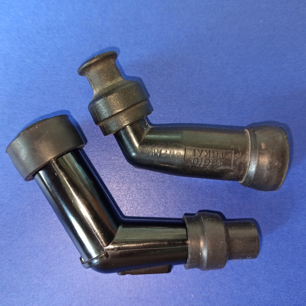

Купил колпачок Ngk (vd05f 8052), кусок бронепровода Parts Unlimited (с медной жилой) и все поменял.
Новый колпачок плотно садится на свечу, старый совсем не герметичный был. Хотя визуально резинки все были целыми.

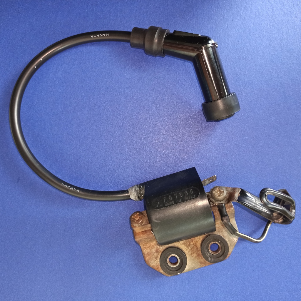

Колпачок накрутил на провод, другой конец обмазал эпоксидкой и вставил в катушку зажигания. Сегодня установил все на мотоцикл, попутно поменяв ещё свечу на новую (хотя старой всего год). Завелся легко, при начале движения мотоцикл не глохнет (основная проблема), едет на малых оборотах стабильно. Плеснул воду на свечу и провод -- перебоев в работе мотора нет.
Мультиметра под рукой нет. Так что замерять сопротивление катушки и провода пока не буду.
Пара фоток:
Новый (внизу) колпачок
Катушка в сборе
Полезно: 1
