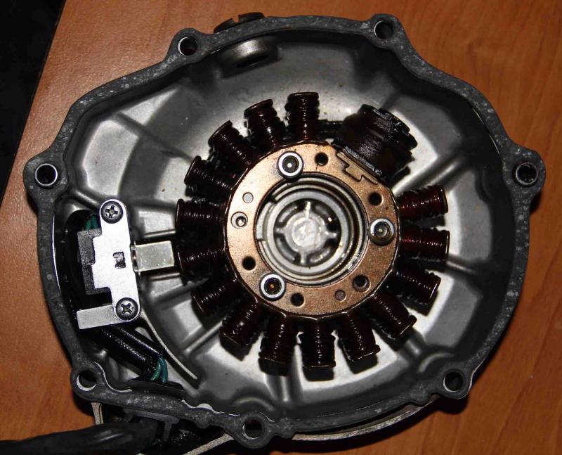

Сделал прокладку на левую крышку, откуда провод выходит.
Файл можно открыть в Кореле, распечатать на листе и использовать как трафарет или можно вырезать на лазере...
Я пользовался вторым способом.
Результат:
Вектор прилепить не могу... Отправлю Serg'y в личку...
