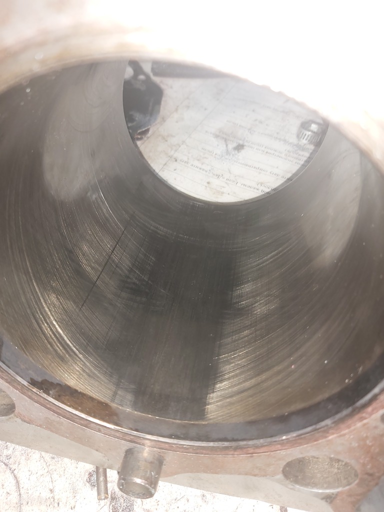

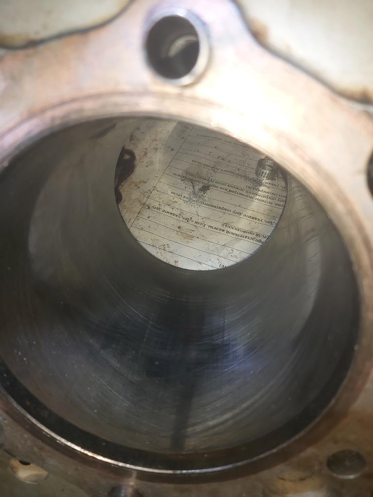

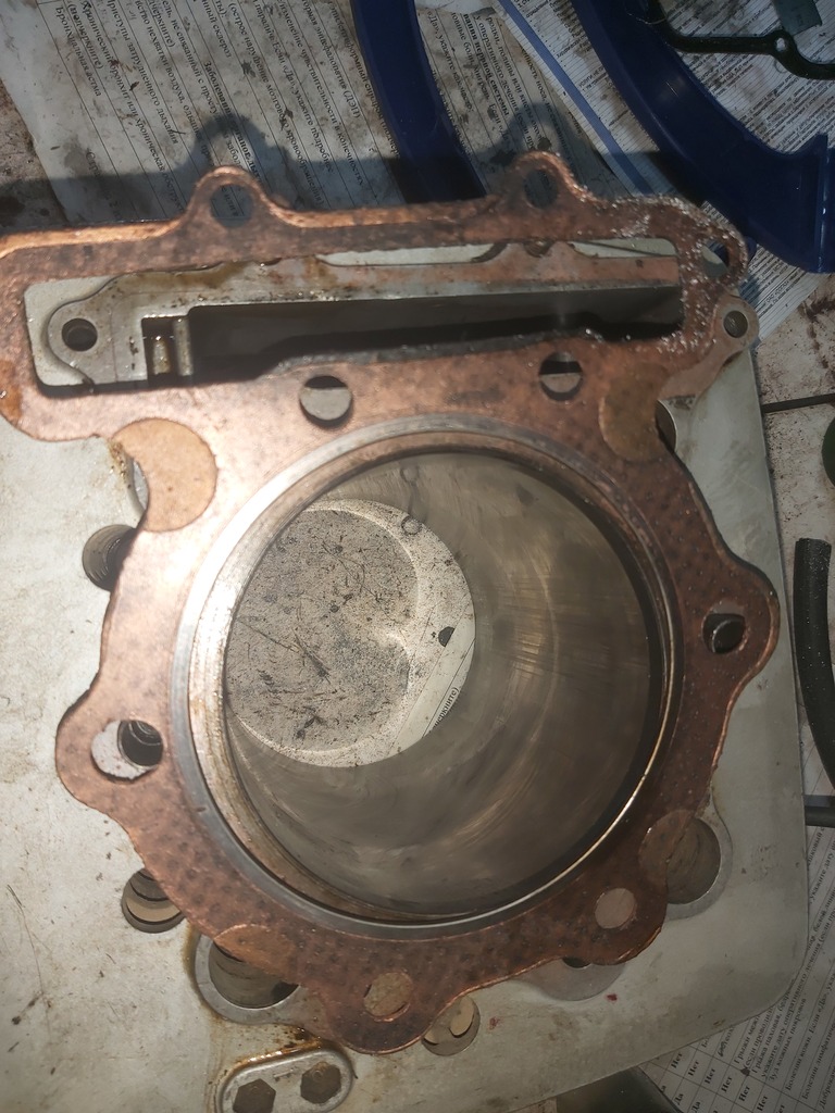

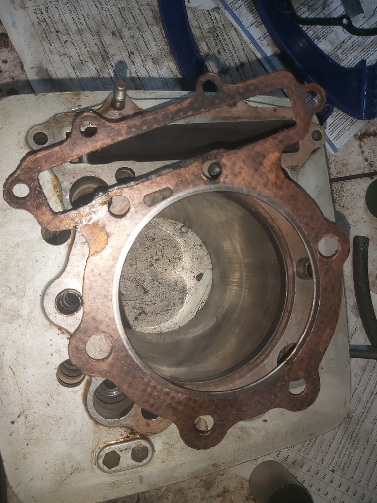

Пост мортем показал:

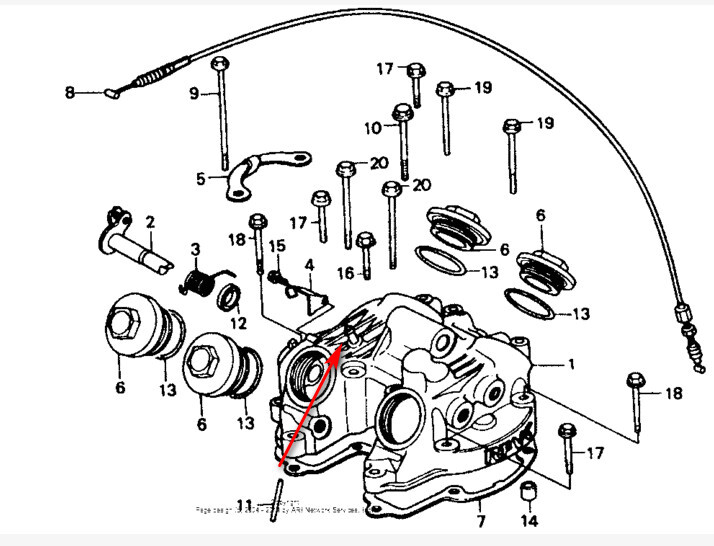

1. Что декомпрессора на распред валу нет, только ручной
2. Цилиндр растачивался уже раза 3 если верить диаметру
3. Есть небольшие задиры на цилиндре, что вкупе с уже перерасточкой говорит о гильзовке и ремонтном поршне первого размера
4. Были дикий масложор и клапана проверку на солярку не прошли

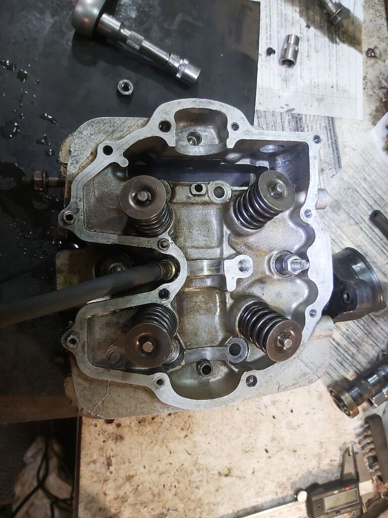

Больше инфы: год, диаметр цилиндра, фото распреда и головы сверху, фото правой крышки.
Автодекомпрессора на распред может и не быть в ранних версиях. Трещит бошка обычно у свечи. Цилиндр гильзуется, можно ставить от 650 но нужен правильный поршень.

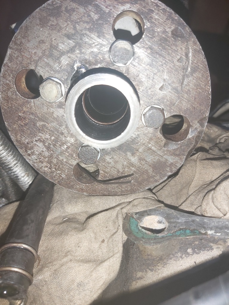

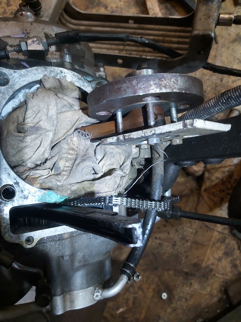

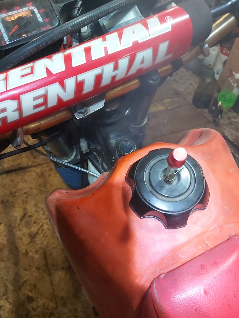

Год 1990, диаметр цилиндра 100,8, фоты
А насколько правильный поршень нужен? Посмотрел и правда подходит от 650, у него диаметр 100,93, в таком случае можно и без гильзовки обойтись
IVANYCH
сообщение 23.12.2024, 0:02
Сообщений: 3490
Регистрация: 30.3.2011
Репутация:   56
Цилиндр уже гильзован, номинал у 600-97 мм. Так что поршень так или иначе не родной. Надо фото и маркировку поршня, стоять может что угодно. Судя по фото правой см стороны мотора с лютым колхозом на крышке масляного фильтра весь мотор будет один большой сюрприз! Давай больше хороших фоток всего по мотору посмотрим что да как.
Но в целом да, мот видел некоторое дерьмо в своей жизни. Вот и думается(пока не начал вкладывать в него деньги) может поменять мотор на новый китайский? Но там придется повозиться с креплением его в раму

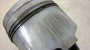

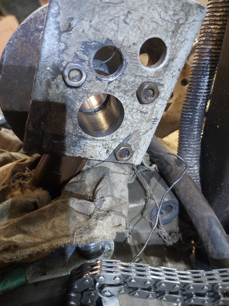

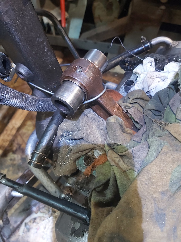

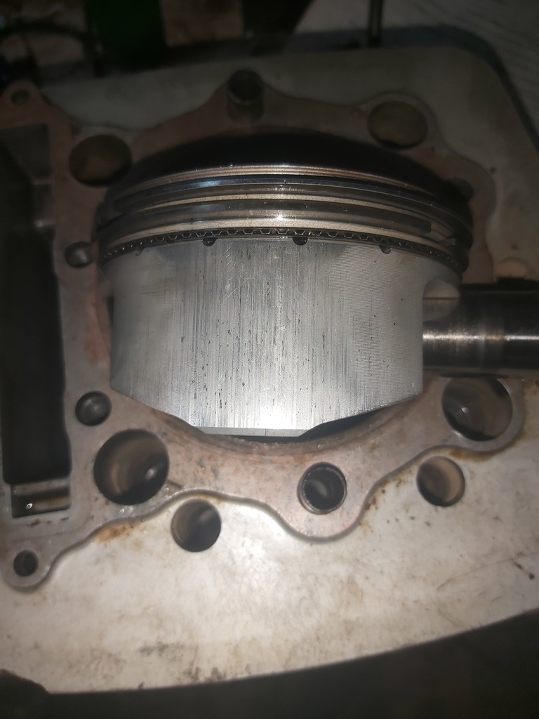

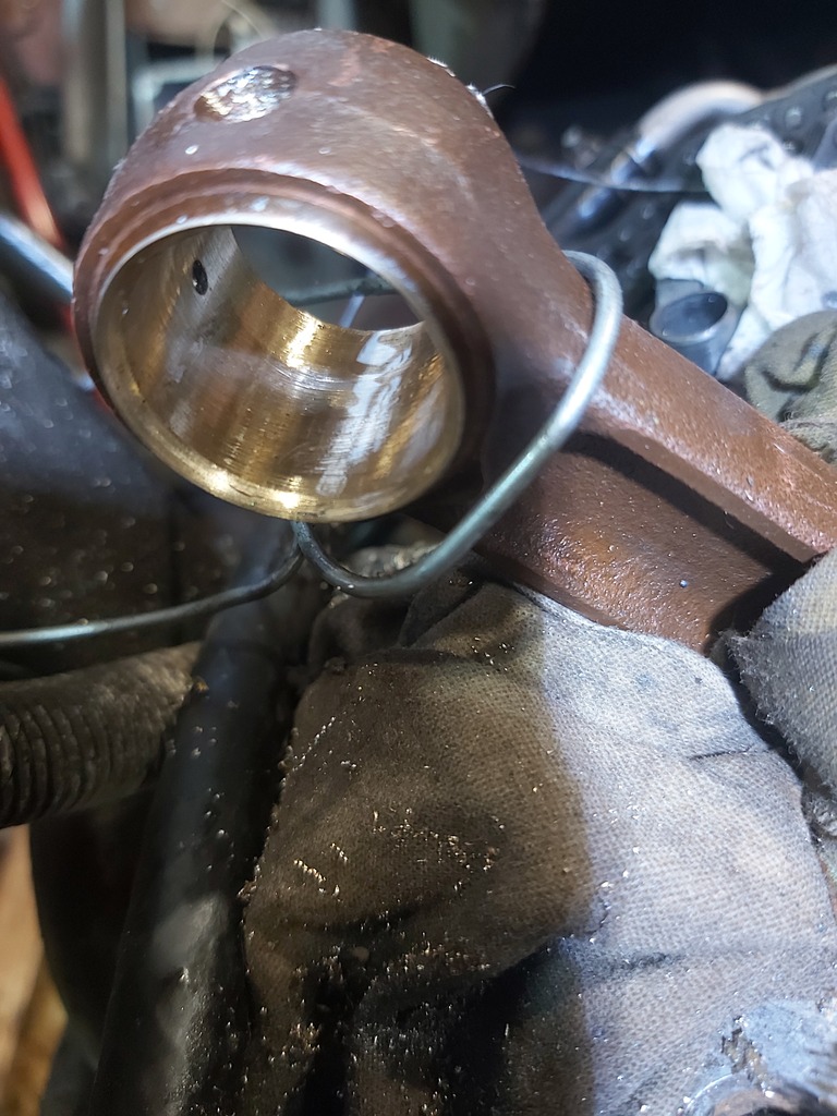

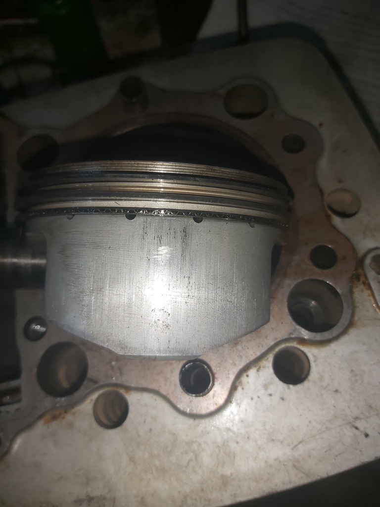

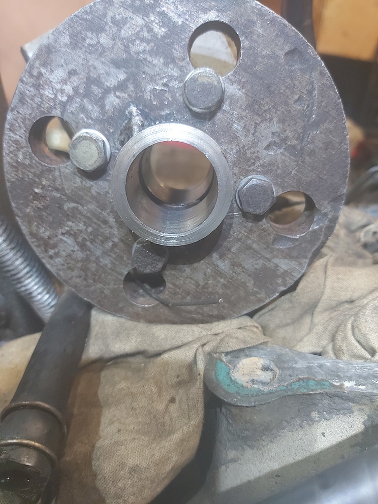

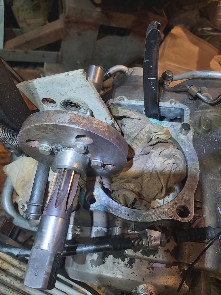

Значит снял цилиндр, поршень, замерил, поршень в допусках по всем размерам, да и видно свежий он, даже под слоем нагара какие то надписи обнаружились.
А вот с верхней головкой шатуна все не так хорошо, на +0,15 выше допуска, не гремит так и оставим, подумал похоже предыдущий владелец и не стал половинить двигатель. Пожалуй я также поступлю и попробую развернуть и завтулить головку не снимая шатуна. crazy.gif
Ну и фото:

Забавно.
Это поршень 101 для 650 под сж 8,3 т.е. формально он в 600 не подходит т. к. его высота должна быть меньше на 0.5 мм. относительно поршня для 600. и еще ход меньше и сж у 650 меньше.
Короче намудрили.
Интересно посмотреть на верхнее крепление амортизатора к раме, оно по центру или смещено влево?
по ВГШ, важно еще проверить НГШ, люфт и боковой зазор!

Ну так, а компрессия то куда уходит?

Цитата(IVANYCH @ 25.12.2024, 12:37) *
Короче намудрили.

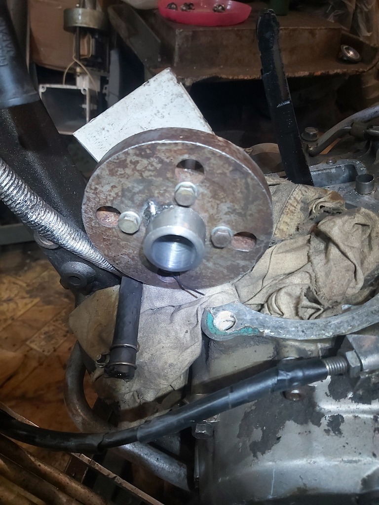

Вот еще бы узнать что за шатун стоит по длине, но двигатель половинить категорически не хочу, если располовиню, то весной точно не поеду.
Смещено причем рама в этом месте не вареная
Выпускные клапана, не прилегали совсем, отмыл, оттер и буду притирать.
Пока материалы идут, да инструмент для разворачивания шатуна, займусь гбц
Что написано на шатуне?
День добрый, да особо не много MNI 1 вроде как

Конец эпопеи. Что было сделано:
ВГШ была развернута до 24.8, завтулена и опять развернута до 24.05
На цилиндр был нанесен хон.
Заменена цепь грм, старая была вытянута на ДВА звена!
Клапана притерты и заменены маслосъёмные колпачки. Восстановлено с десяток резьб, какието ввертышами, какието перерезанием на след размер.
И мотоцикл ожил, заводится и работает. Надо теперь научится пользоваться декомпрессором ибо без него заводить прям тяжело.
Всем спасибо за участие.
Поподробнее про технологию. Чем втулил и чем разворачивал первоначально? И это ж все не вынимая колена из картера?
