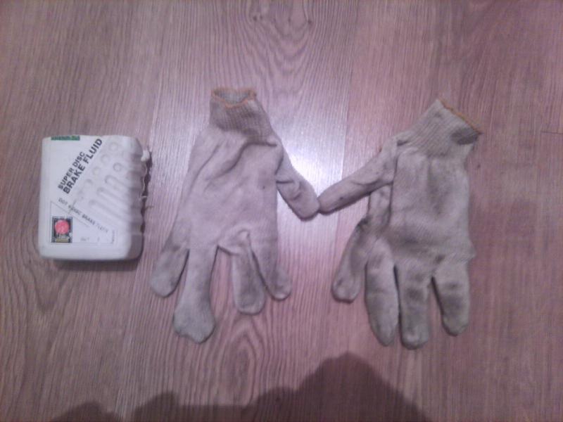

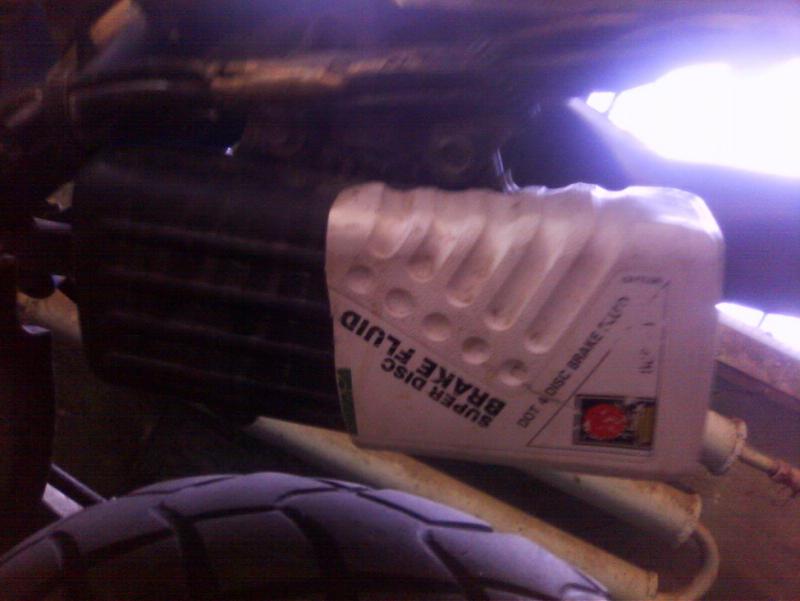

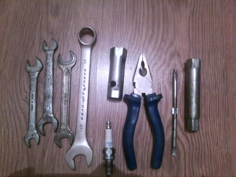

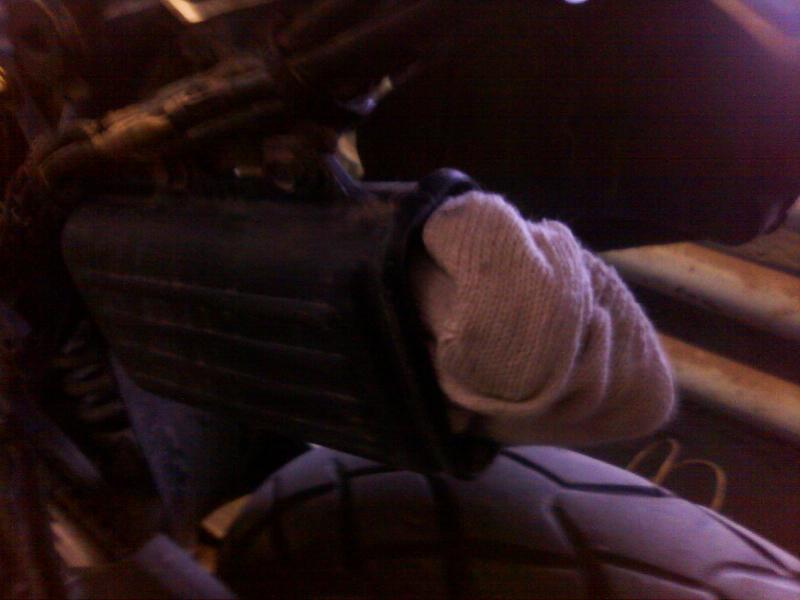

К сожалению у меня на моце то же отсутствует крышечка бардачка, и ситуация решена следующим образом:
Идея эта сразу признаюсь не моя, а Александра А. из г. Находка (щас наверное владельца ТТР)
Из старой канистрочки от тормозной жидкости вырезана "эрзац-крышка" которая за 6000 км. ни разу не соскочила и не слетала с родного бардачка.
Что касается того что этот объем в бардачке слишком мал для полезного шмурдяка, и что там в лучшем случае пачку сигарет возить можно, не соглашусь. Снимаем "крышку":
Правда не знаю размеры бардачка на 200ке, но на моей 250ке в бардачке лежат пара х/б перчаток, а в них чтоб не брякало:
- ключ 10х12;
- очень редкий и нужный ключик 10х14;
- ключ 13х14;
- свечной ключ с одной стороны и головка на 19 с другой;
- запасная свеча;
- хорошие пассатижи;
- отвертка крест, минус и ручка для отвертки с другой стороны используется как свечной ключ №2.
Я просто не курю уже как 10 лет, а если бы курил то сигареты в бардачке я б все равно не возил crazy.gif
Ключик 13х14 скоро будет заменён на шестигранник, так как заменю не родные болты крепящие трассу глушителя на болты с внутренним шестигранником. Борьба за вес, так сказать. rolleyes.gif

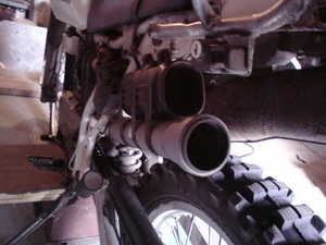

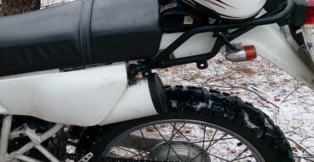

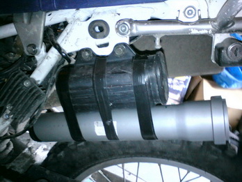

Бродил по Леруа-марлену в поисках ёмкости которую можно приспособить под бардачек и глаз наткнулся вот на это:
Называется - труба канализационная из мягкого и прочного пластика. Для мотоцикла - проходимца в говнах, название лучше не придумаешь.
Длина 31см. диаметр 4,7. стоимость, что то около 30 рублей + две заглушки идеально садящиеся на резиновые прокладки по 10 рублей каждая.
Техническое решение простейшее: на хорошую изоленту с проклейкой приделана к штатному пеналу. С одной стороны заглушку посадил на клей. С другой стороны прекрасно открывается и закрывается на уплотняющих резинках.
Входят длинные и не совсем тонкие предметы типа ключей-монтажек и велонасоса. Вообщем дешево и средито.

Идея не нова))), авторство к такому колхозу к сожалению никому не приписать, т.к. к идее использовать канализационные трубы приходит одновременно к разным людям в разных уголках страны. И воплощаются эти идеи по разному, но принцип один и тот же))).
Форест Гамп к стати, при падении налево, труба может уехать на изоленте в сторону колеса. А может и не уедет).

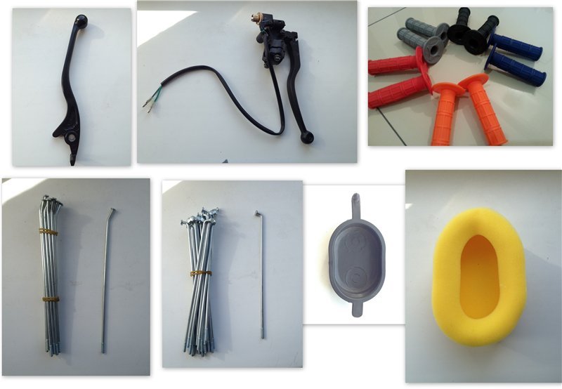

На сайте чина-мото есть крышки бардачков по 300р. Планирую заказать, а то рассыпается в руках родная
