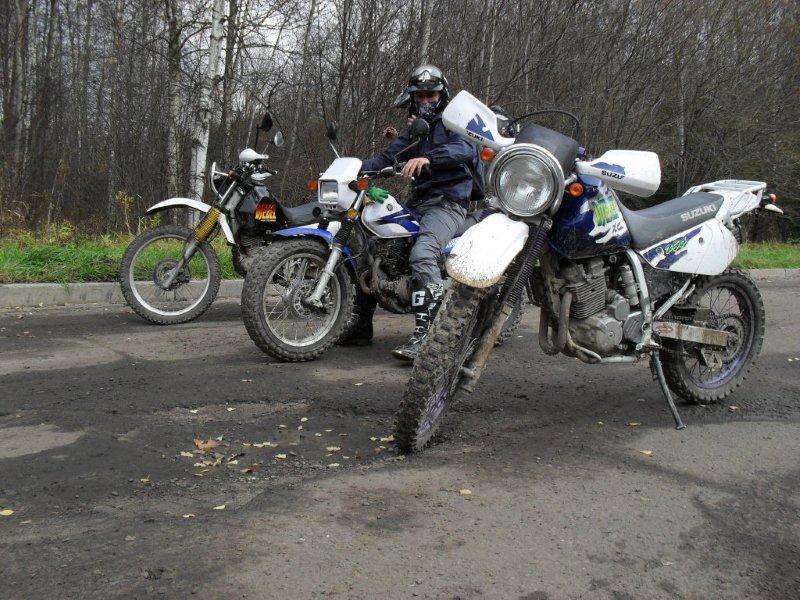

Годная иллюстрация к теме:
сообщение 21.3.2011, 22:47
Сообщений: 54216
Какой роскошный слоник посередине smile.gif 990-й?

990й, да. )
