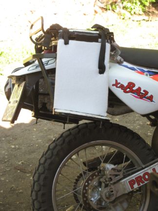

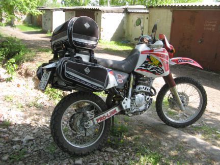

Багажник сделал мне друг примерно за 1,5 часа, себестоимость около 1000 руб. Могу отписаться подробнее
Дак вроде все видно. Фотки аккуратной работы. Придираясь к багажнику - вот согнул бы он трубочку на углах - был бы ваще красавец.
там где-то согнуто, где то нет, так как варили из обрезков, ну и я еще свои шаловливые приложил, да не везде аккуратно пропил сделал... Потом пескоструйка и полимерка.

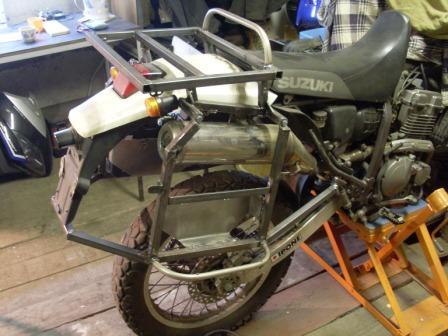

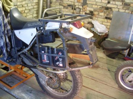

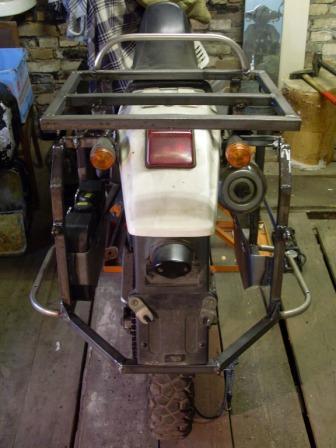

вот этой зимой сварганил багажник ,по примеру как раньше на совкоциклах . уродливо конечно но проооочно и ооочень практично, осталось тока покрасить чтоб не зразу заржавел. мне внешний вид багажников не к чему мне главное удобство для меня.

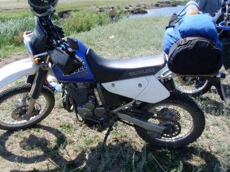

несколько недель назад застрял в колее в одиночку, застрял по ширине мотоцикла, но если б был багажник пониже сантиметров на 5, то выковыривался я бы ну оочень долго... rolleyes.gif

далекоездячий, багажник тяжёлый и очень низкий. Для дальняка пойдёт, куда-то в пампасы не стОит.

ну да, багажник конечно же для дальняка , и конечно для поездок по равнинным териториям страны . и центр тяжести занижен специально для лучшей управляемости на сыпучих грунтах кто ездил по сухому песку с высоким багажником тот поймет.
а для недалеких продубасов по грязям я вобще вот так поеду
для поездок на удаление до 1000км от дома такого количества груза достаточно. хотя при желании и канаву можно объехать , да и будем честными , в старые времена люди на совкоциклах и с более низкими багажниками и по алтайским горам и по уральским,и бывали в таких метах где еще современный мотоциклист не ездил, пока. ну и бывают в конце концов ямы где и пустой мотик можно утопить по руль , это не причина чтобы такой участок не проехать.

ээ.. а там в багажнике, маятник не будет снизу подбивать его? как то там непонятно сделано.
да все в норме промерено

сообщение 21.4.2011, 23:11
а с такого ракурса как ?

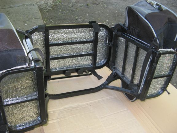

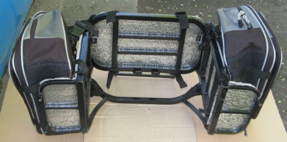

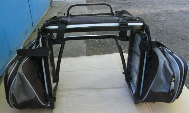

Собрался я тут на днях на дальничек,сообразил себе багажник,под сумки MotoDetail.В этот раз правда не стал ставить верхнюю,уж очень она фундаментальная,оставлю место под палатку и спальник.
Багажник из профильной трубы 20х20,15х15 и 10х10.Довольно легкий и прочный,по сопромату сделан rolleyes.gif

В том то и смысл ,все функционально,багажник лишь инструмент-средство для перевозки багажа rolleyes.gif Я его еще к тому же обклеил термоизолирующей пенкой,это которая с одной стороны фольга.Вроде и для мягкости и от глушителя изолирует.Вот и ничего почти не видно.
В дальнейшем подумываю о изготовлении хитрых самодельных кофров,типа как на Тенере ставят,но обтекаемых и максимально использующих объем,ищу теперь материал

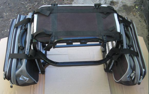

Вот так все выглядит,с нескольких ракурсов
Ну а так все вместе выглядит,с верхней сумкой
Сумки мне понравились,куча отделений,раздвижные,почти не мокнут,но есть и дождевички на них.Тем более купил очень задешево . rolleyes.gif
Уже испытал вчера и сегодня багажник,800 км по дорогам,400 км оффрод.Работает!Удобно,развесовка тоже неплохая,вообщем что хотел,то и получил.Завтра продолжу испытания дальше rolleyes.gif

сообщение 20.5.2011, 21:46
Сообщений: 54213
А поддержки хвоста нет? Тогда не по сопромату smile.gif Точнее, сам багажник великолепен, а хвост лучше поддерживать... Слабый он.
Хотя, если у тебя подрамник аццки усилен...
