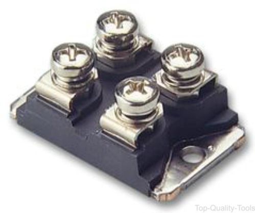

Вот сложный вопрос:
Развязка от заряда аккумуляторами друг друга. Развязываем конечно плюс. Оба аккумулятора работают на все потребители сразу (если подключены). Получается, надо 4 диода - два от генератора, и два в другую сторону на потребители?
Две таких штуки получается надо http://www.ebay.com/itm/STMICROELECTRONICS...=item5aecc8020a (дорогие, блин)
Вах! Зачем и-бэй? Купи в Чип-дипе - http://www.chipdip.ru/catalog/diodes-schot...0&p.1119=80
http://www.chipdip.ru/product/62ctq030/
http://www.chipdip.ru/product/48ctq060/
http://www.chipdip.ru/product/52cpq030/
http://www.chipdip.ru/product/vs-80cpq150/
П.С. Но по пол-вольта на каждом потеряешь.... и от гены к аккумулятору, и от аккумулятора в сеть.

Не та схема подключения. Если только сразу два таких брать.
Надеюсь, что на шоттках чуть меньше потеря выйдет.
Без клемм - проводку многоамперную как туда цеплять?
Про пол-вольта я взял как раз из даташитов по шотткам. Но это ан макс.токах, так что думаю, на меньших и падать меньше будет.
Шоттку - на радиатор, распаять на него разъёмы или обжать клеммы, или клеммник за 100 руб http://www.chipdip.ru/product/tb-4506/ и распаять на него. Ну или платить полторы тысячи за ибэй ;-)
О!
http://www.electronshik.ru/card/stps16045t...ronics-f9803416
А зачем на "разряд" тоже ставить диоды, если собираешься вручную коммутировать аккумуляторы? Заряжаются пусть параллельно, а для использования переключаешься с "основного" на "резерв" и в путь...
Замкнет же плюс с плюсом просто тогда, и смысла в развязке от генератора не будет smile.gif

В смысле, переключателем коммутировать только плюс идущий на оборудование? Тогда придется плюсовые провода тянуть (небезопасно), а так - вариант. Только одновременное включение двух аккумуляторов на оборудование тогда отпадает.
Пытаюсь еще найти сборки на 3 клеммы.
У такого есть какой-нибудь недостаток?
http://www.ebay.com/itm/500-Amp-30-V-Schot...=item4162f7d010
Есть доки: http://www.mopselectric.com/ebay/500aschottky.pdf
500А тут это будет просто "много не мало", или снижается какая-нибудь другая характеристика?
