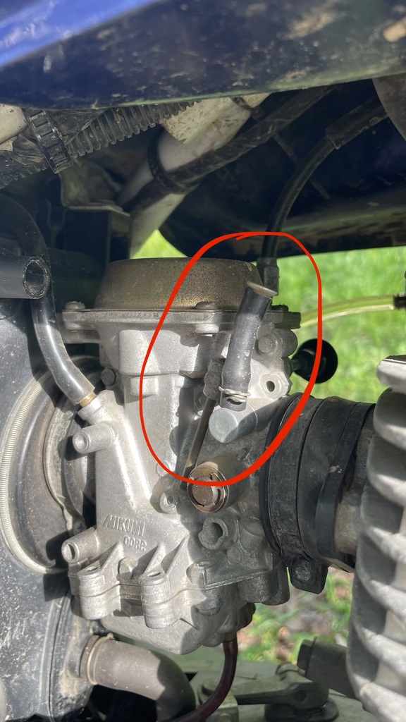

Господа, приветствую. Подскажите куда идет отмеченная труба и на что влияет ее заглушивание? В мануале нашел только указание, что это вакуумная трубка. Куда и зачем не разобралсяПрикрепленное изображение
В бензобак они на спортах вроде идут, что то типа выравнивателя давления. Или управления бензокраном. Но заглушено ужасно. Уж лучше куском гвоздя. А в идеале пластиковым стержнем. Под резьбу строительного шурупа всегда идет подсос и обеднение смеси. Воздушкам это двойное зло.

Цитата(send2u @ 22.5.2026, 19:57) *
Это вакуумная трубка управления клапаном EGR. А основные трубки идут от головки к клапану и от клапана к корпусу воздушного фильтра.
Я заглушил это ниппель обычным колпачком штуцера прокачки тормозов.
На трубку на корпусе воздухофильтра я подобрал колпачок от бильярдного кия. Но его можно не глушить, канал внутри выходит перед фильтром.
Спасибо! Я даже нашел фотографии старых Джебелей 200 , у которых на карбюраторе нет вовсе данной трубки. Видимо с введением каких то требований по экологии сделали этот узел
