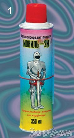

Цитата(bumps @ 14.1.2012, 7:28) *
Чем можно смазать цепь из продоваемых в авто-магазинах, а то у меня нет специализированных мото-магазинов!
Рекомендую МОВИЛЬ спрей. На собственном опыте. И ещё:http://www.zongua.org/t77-topic
